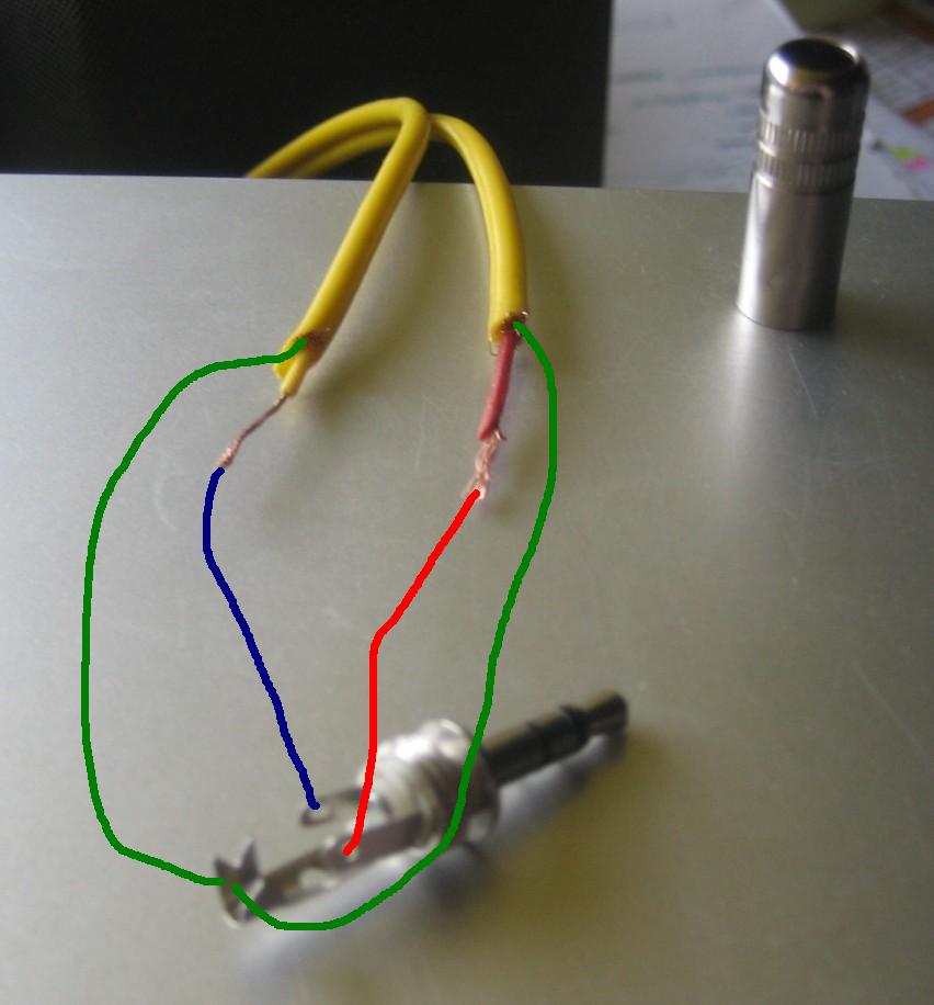

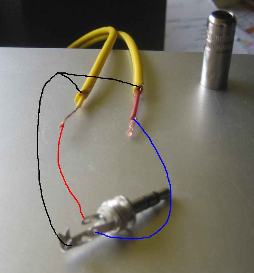

Van nekem árnyékolt kábelem, és jack-csatlakozóim, ezekből szeretnék egy használható audio-kábelt csinálni. A baj az, hogy hiába kerestem, nem találtam erről leírást, hogyan kell jól összekötni... mutatok képeket, ezekről lenne szó: kép 1 és kép 2 . Az első képen a szétszedett jack csatlakozó, itt nem tudom, hova kéne kötni a dolgokat. A sárga kábel pedig szétszedve... A 2. képen szintén a csatlakozó kicsit más állásból. A számítógép hangkimenetét kötném össze a hifi hangbemenetével, azért szeretném ezt megcsinálni. A segítséget előre is köszi!
Elvileg az árnyékolást kell a jack testre kötni, tehát a leghosszabb kinyuló cuccra. A belső eret pedig a két kicsi cuccból az egyikre. Ha sztereót szeretnél csinálni, akkor a másik kábelt ugyanígy kell bekötni, csak a még szabadon maradt kicsi cuccra kell a belső eret forrasztani. (nah ez jó szakszerűre sikerült )
Hello, a két vezeték árnyékolását öszekötöd s ezeket a Jack dugó leghosszabb lemezére forrasztod. A piros belső eret, (általában ez a bal) a dugó legrövidebb lemezére, ami a dugó hegyére vezet. A maradék sárga belső eret értelemszerűen a középső lemezre. A forrasztásra húzzál valami szigetelőt, nejogy összeérjen. Ha eseleg a két oldal megfordult volna, akkor a két belső ér helyét cseréld meg.

az árnyékolást az közősiteni kell egyik a jobb másik a bal csatorna a közös pedig a föld itt a kép berajzoltam

"A piros belső eret, (általában ez a bal) a dugó legrövidebb lemezére, ami a dugó hegyére vezet." A piros ér vagy a piros színjelölés MINDIG! a jobb (right) oldalt jelenti a hangtechnikában. Vagyis az általad javasolt megoldás esetén felcserélődik a két oldal a jack-dugónál. A helyes bekötés: jack hegye (TIP): bal oldal jack gyűrű (RING): jobb oldal
