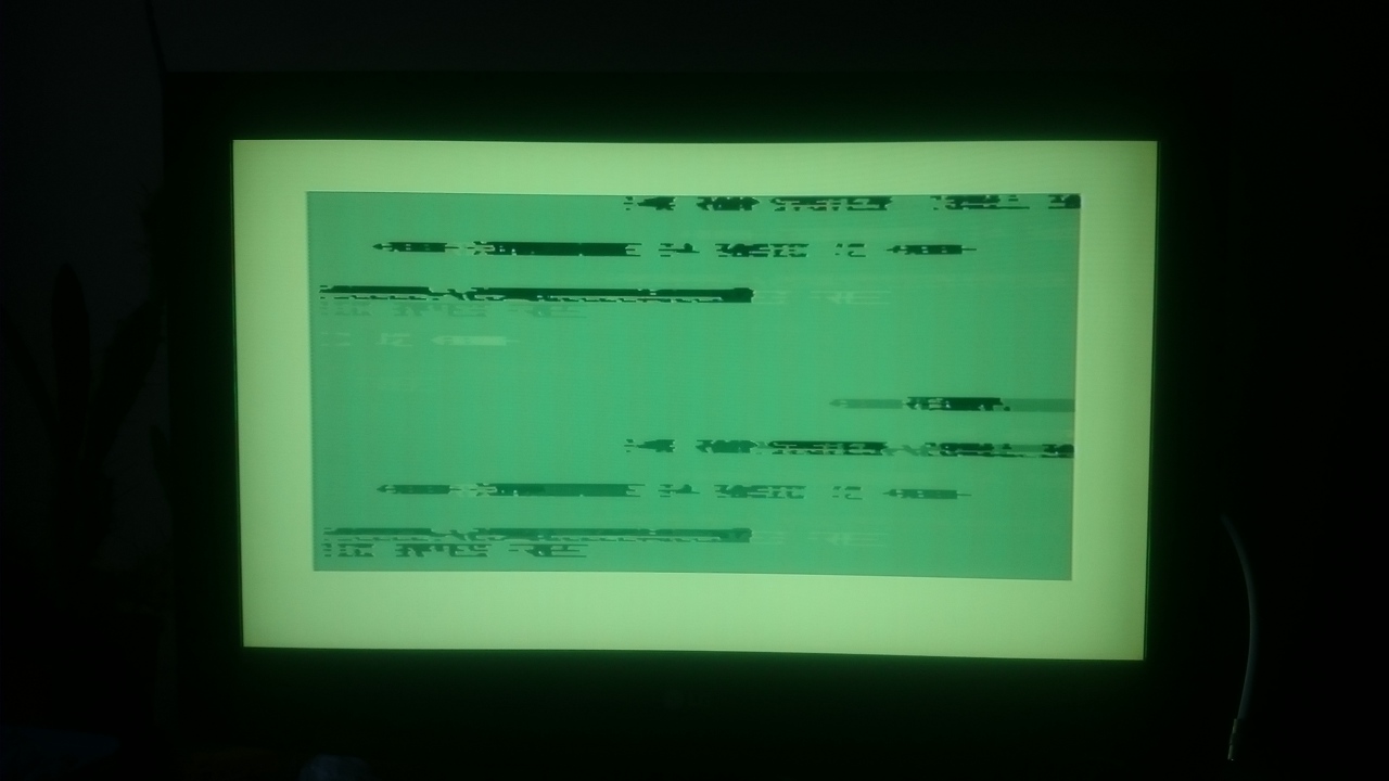

Segítségre szorulok, C64 a következőt produkálja, ha a tv re kötöm sárga keretben zöld háttér, a betük futnak. RCA-n is ez a helyzet, hol lehet a baj?
Képet rakj fel sokat segítenek még a színek is!
Ennyi, a betűk szaladnak azért ilyen fura
Ez egy 128-as gép nem?
Nem, még a "kenyértartó" fajta, első széria
Csak a gép,és semmi más? Tehát: nincs az expansion portban sem semmi,az user port is üres,se kazettás se floppy egység nincs a gépen? (valami nem stimmel mintha a 128-as romja lenne a 64-esben
Semmi teljesen üres, ma vettem, állítólag jó, valószínüleg átvertek szépen, az eladó azóta nem elérhető.....

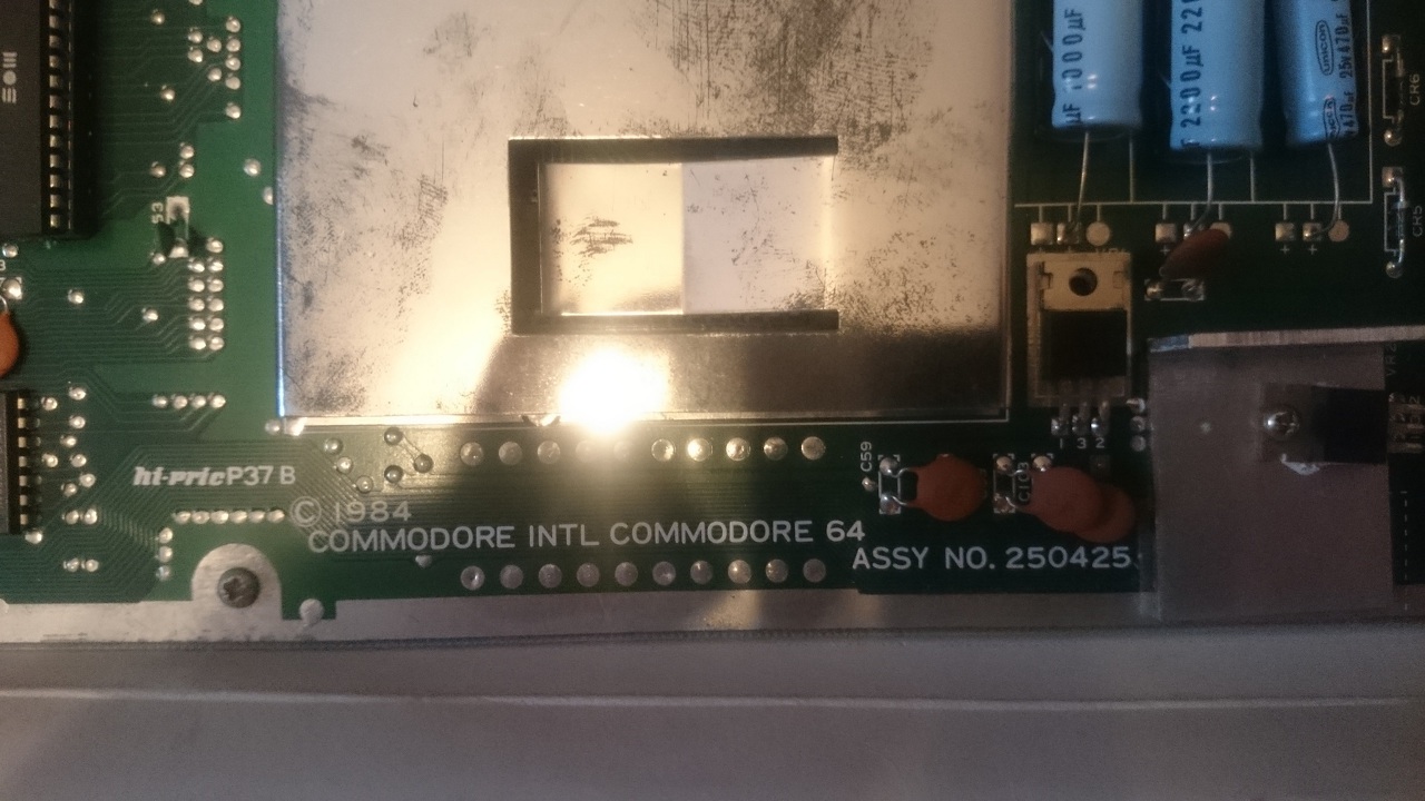

A gépet bonsd meg,és fényképezd le kérlek az alaplapot. Nagyon sokat tudna segíteni.
Ok rendben, pill és jön a kép
Ennyi sikerült!
A fém ház alatti VIC chip lehet a hibás.
A bekarikázott részre volt mókolva egy hosszú vezeték végén mikrokapcsoló, az mire szolgálhatott? Biztos nem gyári dolog
Reset lehetett.
Reset gombot kötötték oda - bár én a rákötöttem valahogy a csatlakozóra.
