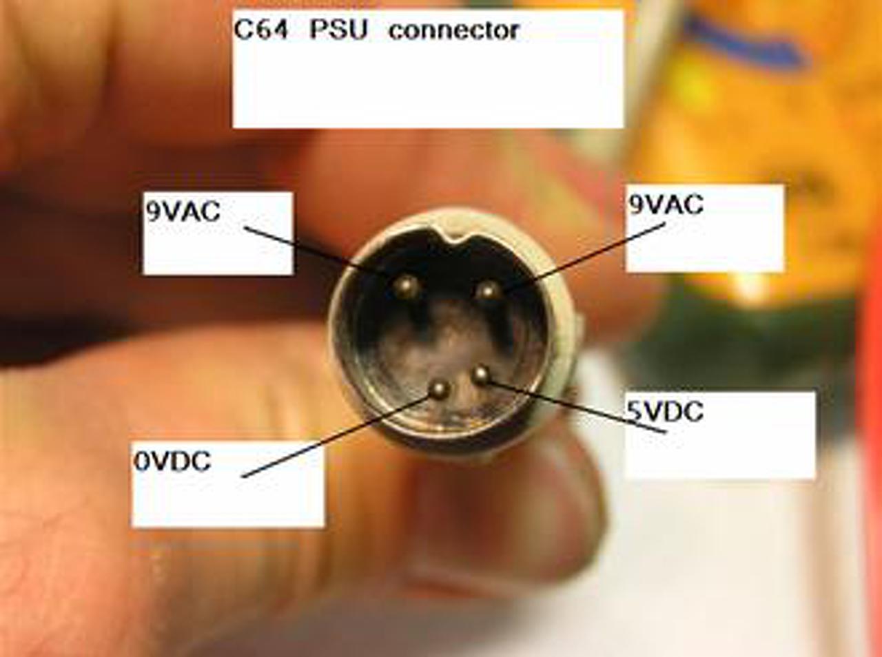

(#) mineral válasza Sanyesz5 hozzászólására (») Aug 22, 2016 /
Tápegység rendben van? AC 9 Volt és a DC 5 Volt megvan?
A hozzászólás módosítva: Aug 22, 2016
(#) Sanyesz5 válasza mineral hozzászólására (») Aug 22, 2016 /
Majd rámérek, de már letettem róla, sajnos nem próbáltam ki mielőtt megvettem mondván mi az ami elromolhatna benne..
Azt nézd meg. Lehet, hogy te is floppy táppal próbálsz operálni? Tegyél fel egy képet róla légyszives.
Nem floppy, kiderült a biztosíték kiment, addig mértem, cseréltem most megvan 10,3 volt, és 5.02 sajnos nem itt van a hiba.
(#) Zsora válasza Sanyesz5 hozzászólására (») Aug 22, 2016 /
Lehet hogy csak kontakthibás a VIC foglalata. Kivesz, visszatesz, próba. Viszont óvatosan a nyúlka- piszkával, mert az IC-k rendkívül érzékenyek az (statikus) elektromos kisülésre!
Azt még ellenőrizném (vakon begépelt parancsokkal) hogy csak a kijelzés rossz, vagy már a Basic értelmező sem fut.
Ellenőrizd a helyileg előállított feszültségeket is! (VR1, VR2)
(#) Sanyesz5 válasza Zsora hozzászólására (») Aug 23, 2016 /
Szia, tegnap kivettem, visszatettem annyi változott hogy mások lettek a színek, stabil a kép, nem futnak betűk sem, fekete négyzet sárgás keret lett.
Tegnap nyomokban volt szöveg is, futott a képen, most az sincs.
(#) mineral válasza Sanyesz5 hozzászólására (») Aug 23, 2016 /
Előfordult , hogy a tápcsatlakozót az A/V csatlakozóba dugták be... Elképzelhető, hogy akkor a tiéddel is ez történhetett. A Videó Ic-t a túlvilágra küldték.
(#) Sanyesz5 válasza mineral hozzászólására (») Aug 23, 2016 /
2-be odaadnák, megér ennyit alkatrésznek?
Annyit szerintem igen.

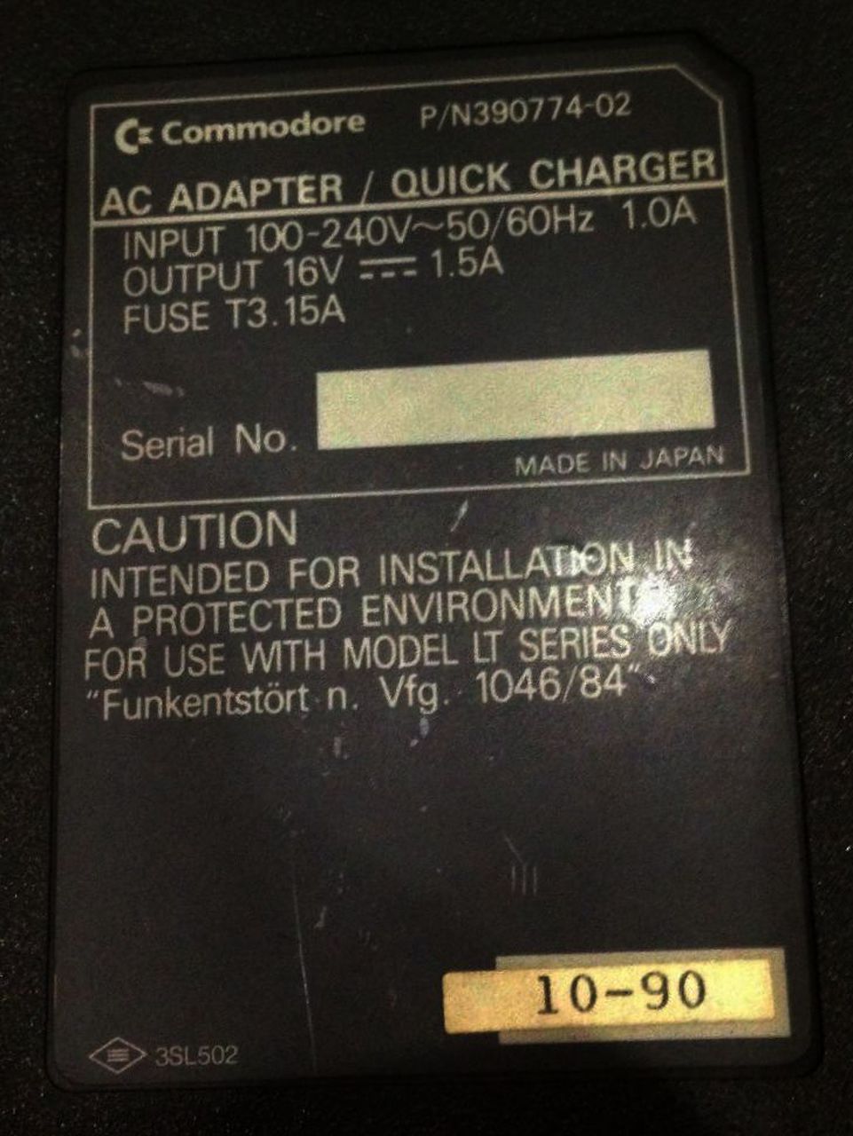

(#) Sanyesz5 hozzászólása Máj 4, 2017 /
Nagy segítségre lenne szükségem, angolul annyira perfekt sem vagyok.
Van egy muzeálís laposom, c386sx-lt, táp nincs igyekszem életre kelteni.
Labortáp van, illetve egy netes lábkiosztás, mini din 8-as csatin keresztül kapná a tápot.
Az angol szöveg érdekelne, az én értelmezésem szerint 1-2 negatív fesz, 4-7 pozitív.
Sajna ennyit találni róla neten, tudom hogy nem c64, de commodore, már nem tudom hová fordujlak.
(#) Gafly válasza Sanyesz5 hozzászólására (») Máj 4, 2017 /
A leírás valami olyasmit mond, hogy
- 1,2 Test (-)
- 3 Érintkezó a test felé, ezen érzékeli a táp, hogy rá van dugva a gépre.
- Tápfeszültség (+12..16V, 1.5A)
- Akku töltés (+18V, 2.5A)
- Test, a táptól a gép felé (szerintem ez jön vissza a 3-as ponton, ha össze vannak dugva).
A többi része kicsit homályos, én ilyesmire tippelek:
Az 5/8 kivezetés nem közvetlenül, hanem egy diódán keresztül van az akkumulátorra kötve. A 4/7 kivezetéseken állandóan ott van az akkumulátor feszültség, egy másik soros diódán keresztül. A készülék erről működik a hálózati kapcsolón keresztül.
(#) uniman válasza Sanyesz5 hozzászólására (») Máj 4, 2017 /
Akkor ezt sem érted: Bővebben: Link
Tápegységének feliratát ismered?
(#) Sanyesz5 válasza uniman hozzászólására (») Máj 4, 2017 /
Persze hogy ismerem, csak kíváncsi voltam mi a többi láb.

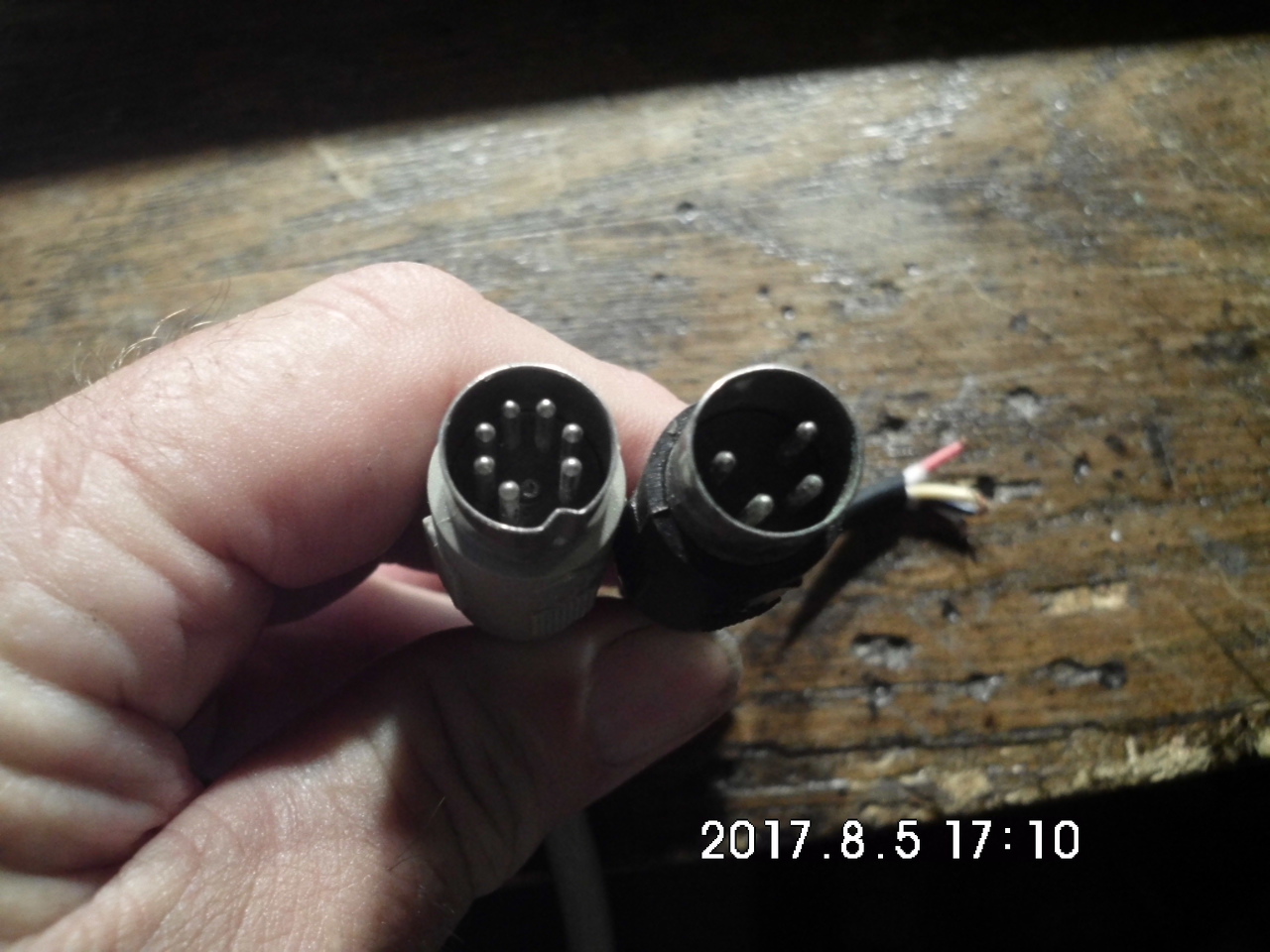

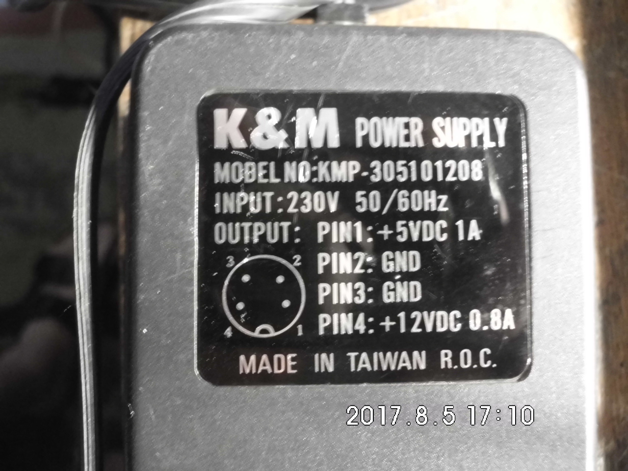

(#) Pacso hozzászólása Aug 5, 2017 /
Sziasztok ! Segítségre lenne szükségem. A 1541-II tápja megadta magát. A kérdés az lenne hogy a C-64 tápon lecserélem a dug villát, akkor működne a meghajtó ? Természetesen a bekötést kimérve !
(#) szikorapéter válasza Pacso hozzászólására (») Aug 5, 2017 /
Nem , mivel a C-64 tápja +5 és ~9 V-ot ad, még az 1541 II tápja +5 és + 12V-ot ad le. Oda másik tápegységet keress.
(#) mustang74 hozzászólása Aug 6, 2017 /
PC tápegység a leg kézenfekvőbb megoldás. Van 5 és 12 Volt.
