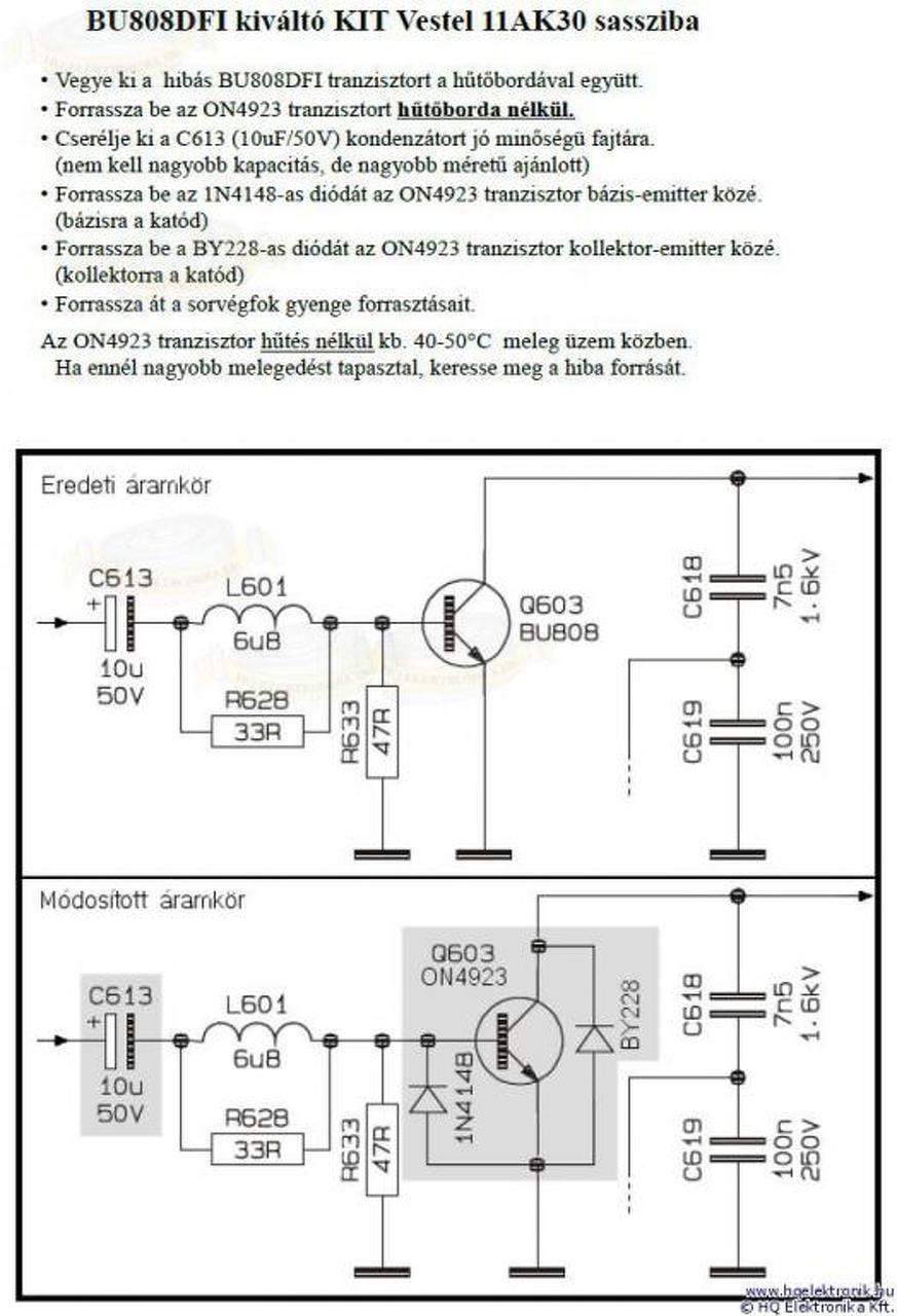

(#) jdani hozzászólása Jún 15, 2017 /
Üdv. 11AK30ban sorvégtranyó elment. Cseréltem a melléklet szerint(kondicsere, dióda beültetés). Eddig mindig működött így a dolog, pedig sosem ON4923at tettem be. (mikor milyen tranyóm volt, lényeg h. az értékek, és a belső felépítéses passzoltak)
Egy bizonyos TVbe is így csináltam, viszont pár hónap után újra kiégett. Kellene még valami mást is cserélni körülötte?
(#) kadarist válasza jdani hozzászólására (») Jún 16, 2017 /
Nem kell mást cserélni, de érdemes az ON tranzisztort használni.

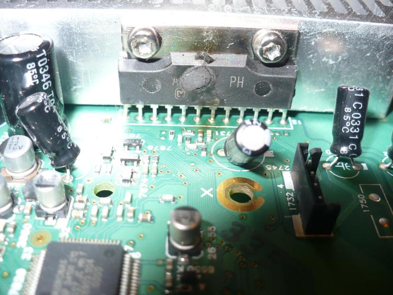

(#) pete hozzászólása Jún 18, 2017 /
Tisztelt szakértők!
Segítséget kérnék, egy kis philips monitor/tv 15"-os véletlenül a saját tápja helyett egy laptop tápot kapott, sercegő hang és füst kiséretében pánikszerűen bontottam a feszültséget. Ezután a saját tápjával ugyan üzemel, de hang nélkül. Megbontva egyértelműen a végfok égett meg, de ez olyan mértékű hogy olvashatatlan a száma. Kérem aki tud segítsen az azonosításában, v.színűleg AN -sorozat. A tv model száma: 15PF9936/58 .
És kép az ic-ről:
Köszi: Peti
(#) kadarist válasza pete hozzászólására (») Jún 19, 2017 /
AN7522N a típusa.
