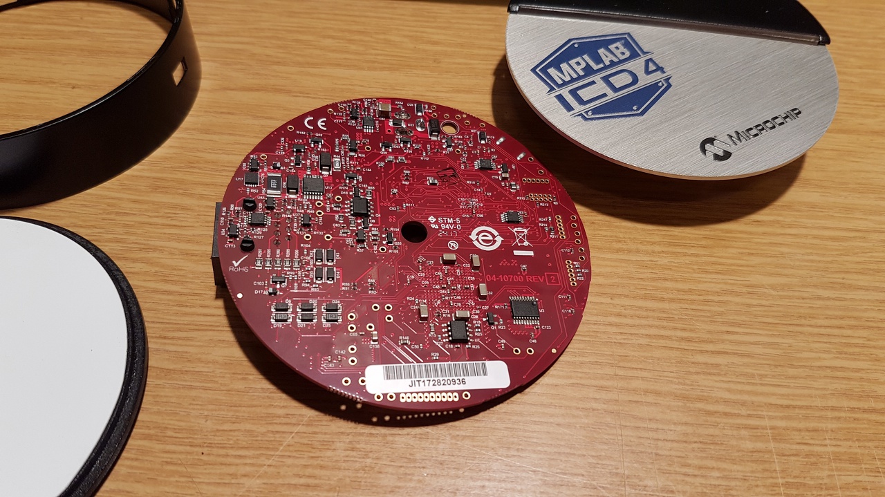

Végre ki tudtam próbálni a Chipcadben egy ICD4-et. Pár percet játszottam csak vele, az alapján tényleg gyorsan programoz (a PICkit3-hoz képest), de ami még szembetűnőbb hogy a debuggolás amennyire eme pár perc alatt ki tudtam próbálni, piszok gyors! PICkit3-al a léptetés és a Watch ablakban a változók betöltése durván 3-5 másodperc, az ICD4-el meg szinte azonnal megy! Majdnem olyan gyors mintha szimulátorban futna a program.
Na jó annyira nyilván nem, de eszméletlen gyors. Kattintok egyet és tovább lép.Ja és ha az egymás után következő sorokban függvényhívások vannak, akkor azon a PICkit3-al nem tudom átléptetgetni, mert a második függvénybe (és az az utániakba) belelép. Ilyenkor debuggoláskor mindig tele kell tűzdelnem Nop();-okkal hogy normálisan léptethessem. Na az ICD4-nél nincs ilyen hiba, ezzel normálisan tudtam léptetni a PC-t. Szóval annyira megtetszett hogy hazahoztam. Ezek mindössze néhány perc ismerkedés tapasztalatai, majd még nyúzom... Ja és meglepően nehéz, fémből van az egész háza. Van benne két RGB LED amelyeknek a fényerejét az MPLABX-ben lehet állítani. ![]() Az User Guide-jában azt írják hogy egy "PIC32 C" típusú mikrovezérlő van benne. Nos az egy Atmel chip, egész pontosan ez az: ATSAME70Q21 Nem tudom hogy ezt az ICD3 is tudta-e, de a PGC és PGD lábakra be lehet kapcsolni felhúzó és lehúzó ellenállásokat, melyek értéke kOhm-ban megadható. Érdekes. Állítólag 1A kimenő áramot tud, a programozási sebessége pedig három fokozatban állítható. Jár hozzá 2db matrica, csodálatos. Idézet: „Jár hozzá 2db matrica, csodálatos.” Milyen matrica? Egyik Microchip, másik Atmel felirattal?
Csak egy kis eszme futtatás volt mikor írtad, hogy ki próbálod az icd 4-et.
De lehet tényleg csak "átmatricázás" lesz a PIC32C...
Kipróbálom majd 32 bites PIC-kel, csak még nincs 32 bites PIC-em. Viszont kértem egy barátomtól, csak még nem kaptam meg.
Miért a Pickit-hez hasonlítod az ICD-t? Az ICD-k mindig is gyorsabbak voltak, programozásra meg debugra is, mert erre lett kitalálva. A Pickit meg csak egy basic kategóriás programozó eszköz. Az ICD-3-al kellene összehasonlítani ahhoz képest miben javult.
Azért vicces, hogy az űj eszközbe már nem is a "saját" procijukat rakják.
![]() Ahogy elnézem jóval rövidebb az erratája mint a PIC32-eseknek, de azért van ebben is szarvashiba. Idézet: „Miért a Pickit-hez hasonlítod az ICD-t?” Azért, mert nincs ICD3-am. Egyszer volt nálam kölcsönben egy kb másfél hétig, az alapján azt mondom hogy az ICD3-nál is lényegesen gyorsabb.
Szerintem az új eszközüket már nem is ők csinálják, és atmeles fejlesztők = atmeles mag
