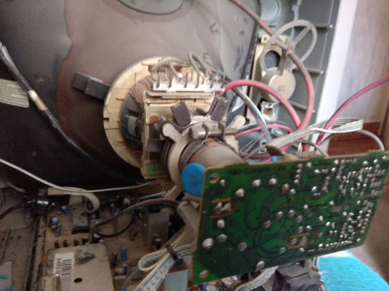

van egy régi kicsi csöves provision tv-m a hiba a következő:
Csíkos a tv képe amikor bekapcsolom, majd egyre rosszabb lesz, recseg is az idő haladtával.
Szétszedtem, szemmel látható égést vagy púpos kondenzátort nem találtam. Hátul találtam két kis beépített potit, valami nagyobb darab vasmagos terekcsre van rárakva, ezt tekergettem, de jobb nem lett, egyik végállásban kék lesz a kép, másik állásban fehérebb, de gyorsan ki is kapcsol és átmegy feketébe. Próbáltam beállítani, volt olyan, hogy bekapcsoláskor még jó volt a kép, de hamar rossz lett, csíkos majd el is ment azt hiszem, és recseg. Mi lehet a probléma? Ha nem éri meg foglalkozni vele megy a kukába.

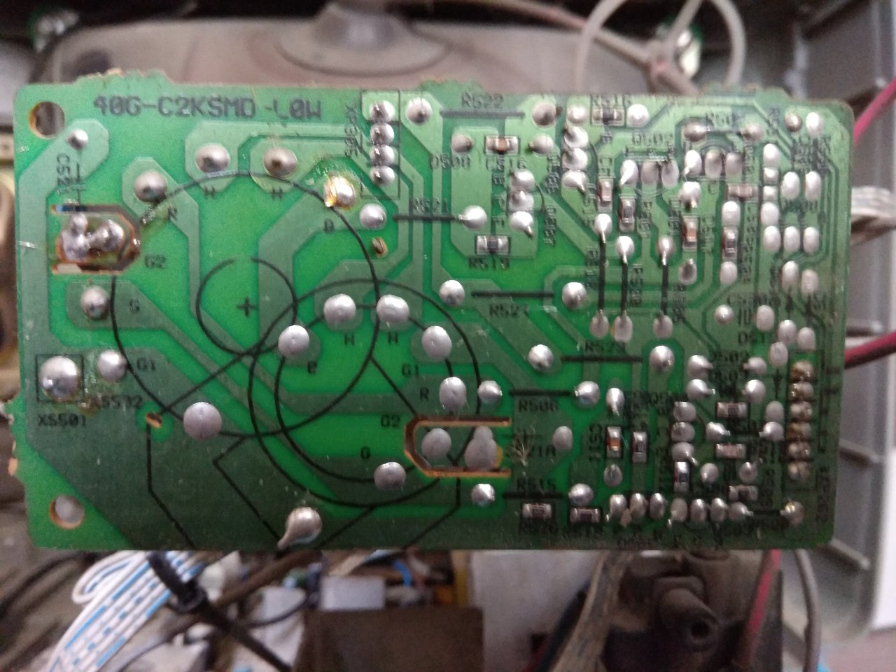

(#) geltam válasza kadarist hozzászólására (») Jún 29, 2018 /
Megnéztem a tv típusát, Provision 1423T szerintem, ahogy a képen is látszik, valamint a képcső végén lévő panelen van még egy típusszám: 40G-C2KSMD-LOW.
Remélem jó helyen mértem a katódfeszültségeket van egy vastagabb fekete, és egy vastagabb piros vezeték is mindkettőhöz képest megmértem az R G B feszültségeket, és mindkettőhöz képest kb 20-20V volt a G és az R feszültsége, és kb 50-60V az B feszültsége.

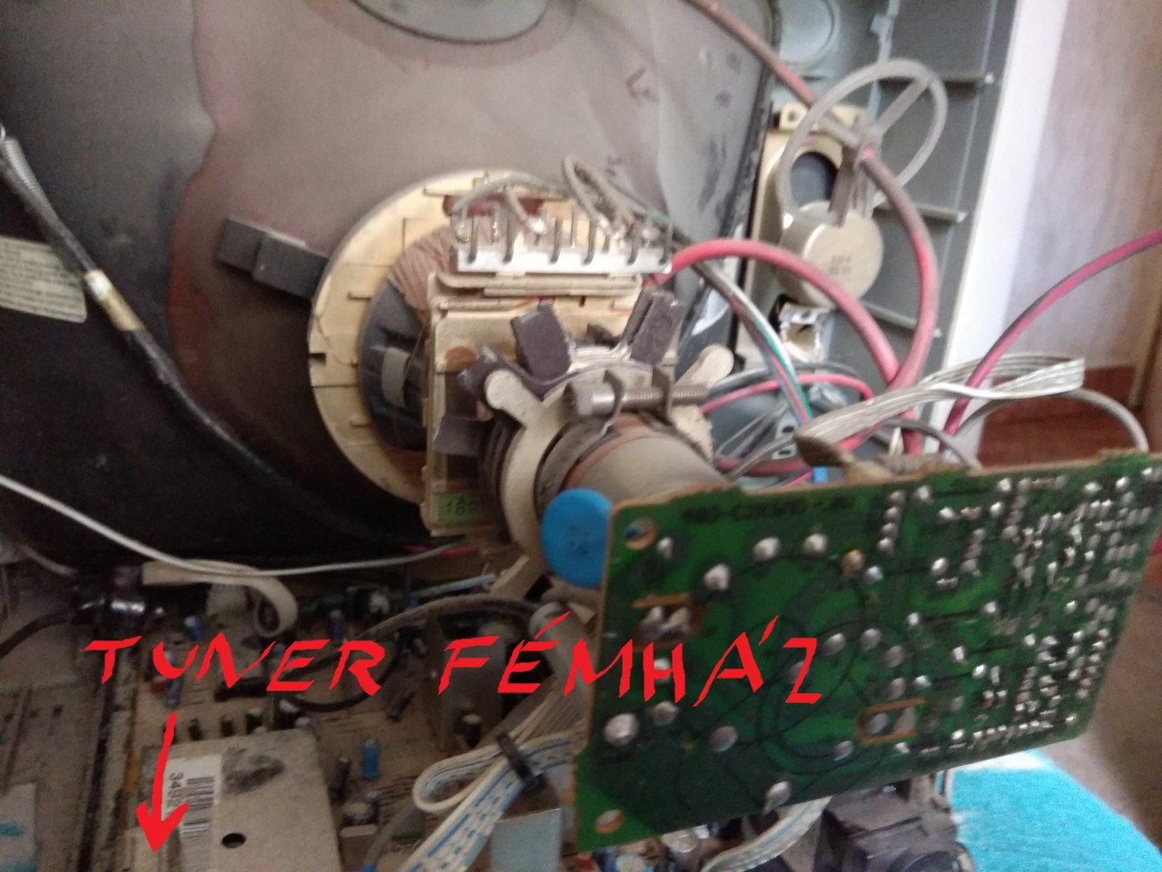

(#) kadarist válasza geltam hozzászólására (») Jún 29, 2018 /
Nézd meg, hogy a képen jelzett ponton a tuner fémházához (test) képest mekkora a feszültség akkor, amikor jó a kép és akkor, amikor csíkos.
(#) kadarist válasza kadarist hozzászólására (») Jún 29, 2018 /
A rajzon a D305-ös dióda vonalát keresd, ez a 200V-os feszültség útja.
Nem tudom melyik a fémház, most megmértem újra, R G B -t, mindegyiken 80-100V DC feszt mértem a fekete és a piros vezetékhez képest. A bejelölt pontot is ehhez mértem ez is kb 100-110V DC, ingadozást nem tapasztaltam, a képet be se tudtam állítani jóra, hátul a két kis csavart tekertem, de jó sehogy se lett, nem tudom azoknak milyen állásban kell lennie, az egyik alig befolyásol valamit, a másikkal meg egyik irányba kékebb lesz a kép másik irányba csíkos, majd teljesen kikapcsol.
Végignéztem a T302-es trafótól, ugye a rajzon 110V DC a bemenete az megvan, a kimenete ami a D305-ös diódára megy az is 110V DC és végig ezek az értékek vannak, az R G B nél is.
A tuner (hangolóegység) bádog árnyékolóburkolatát nyíllal jelöltem. Ide csatlakoztasd mérésnél a multimétered negatív vezetékét és DC állásban mérj a műszerrel..
Megmértem, ez elvileg ugyanaz a pont, mint amihez eddig mértem, lecsipogtattam. A jelölt lábon mérve a fesz 110V, viszont közben mértem az R G B -t és megint más értékeket kaptam, 80V 80V 55V volt rajtuk.
