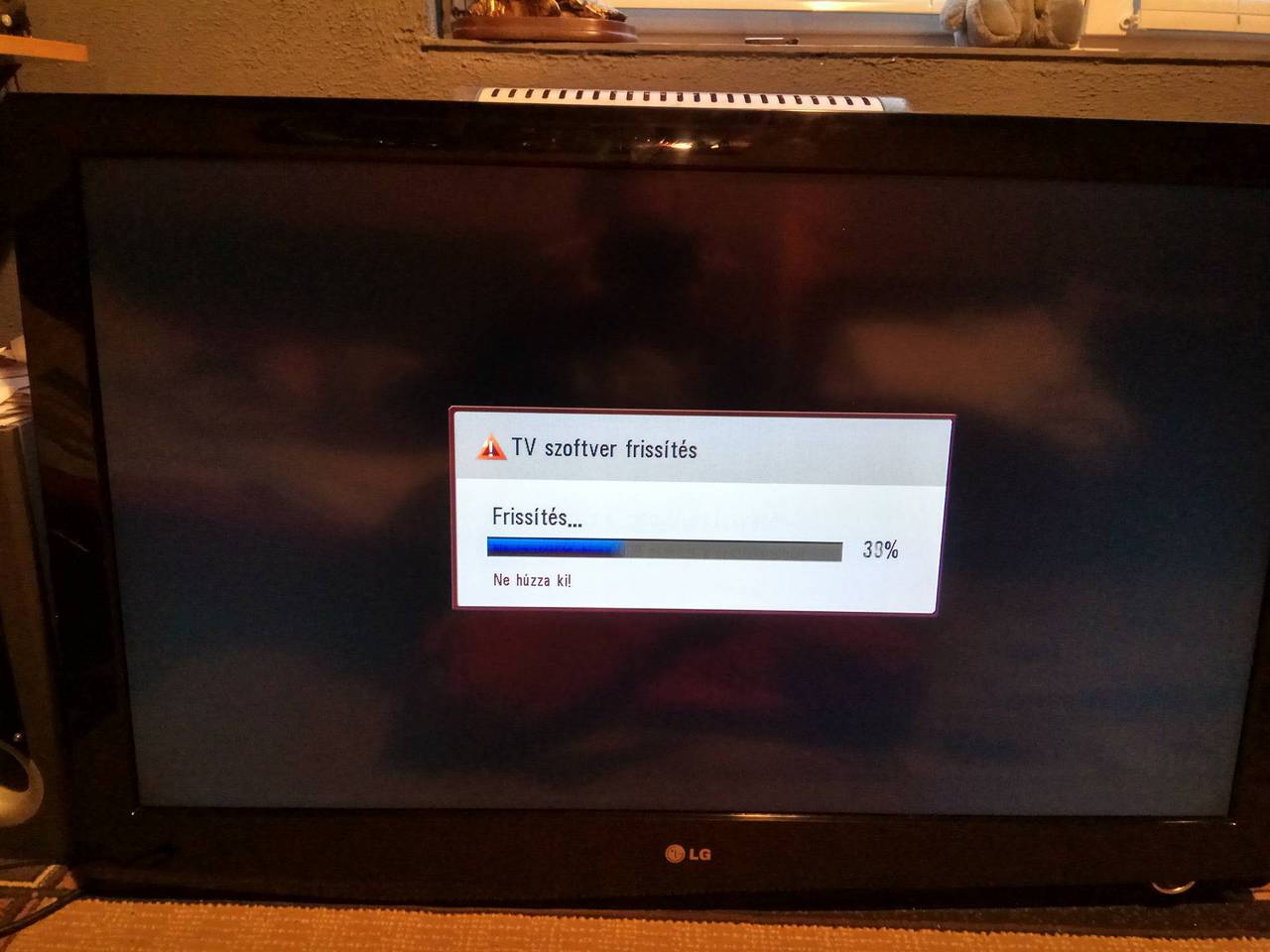

(#) Laurent hozzászólása Dec 20, 2017 /
Szép Jó estét Kívánok mindenkinek! Lenne egy 42LG2000-s tv-m.
Bekapcsol,van kép,meg minden,csak annyira lassú,hogy nézhetetlen,sőt még az adás sem nézhető,mert az is,mintha lassítva menne. Szoftverfrissítést is csináltam,de nem segített. Az lenne a kérdésem,hogy orvosolható-e az ilyen probléma? Köszönöm előre is a segítséget!
