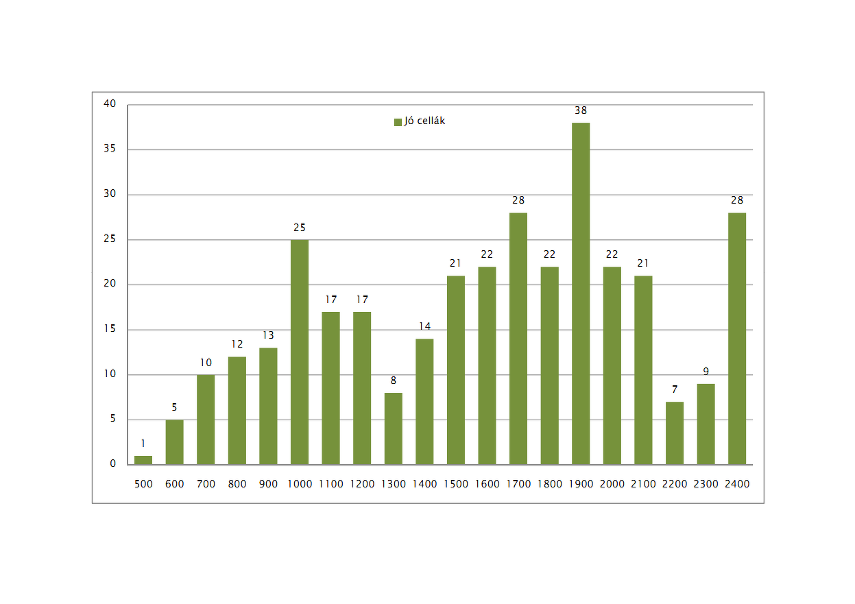

(#) RoliNyh válasza Olits hozzászólására (») Júl 14, 2018 / 1
Megcsináltam a kimutatást...
(#) Olits hozzászólása Júl 14, 2018 /
Ez igen, ez elég jó eredmény.A statisztikához is gratulálok.
A táblázatomban az adatok 1C -s terhelésre vonatkoznak, és mivel használtak a celák,
neked is ezt az 1C -s terhelési tesztet javasolnám. A hátulütő csak az, hogy mivel nincs ismert kapacitásadat, így azt kísérleti úton tudod csak meghatározni. Tehát általában (nálam legalább is) nagy részt minimum két tesztelés szükséges egy cellánál, de volt olyan, hogy akár három is szükséges volt a minél pontosabb érték meghatározásához, és nyilván mindhárom mérésnél más és más C értéket kell használni, hogy a lehető legpontosabban megkapd a végére az 1C -s értéket.
Nálad az első probléma, hogy csak nagy léptékben tudod a mérő áramot állítani, ami a pontos méréshez nem megfelelő.
Egyébként az természetes, hogy ha nem azonos a terhelési érték, akkor más lesz a kapacitás is.
Hogy ezek mennyire különböznek, az az adott cellák aktuális minőségétől, állapotától is függenek.
A hozzászólás módosítva: Júl 14, 2018
