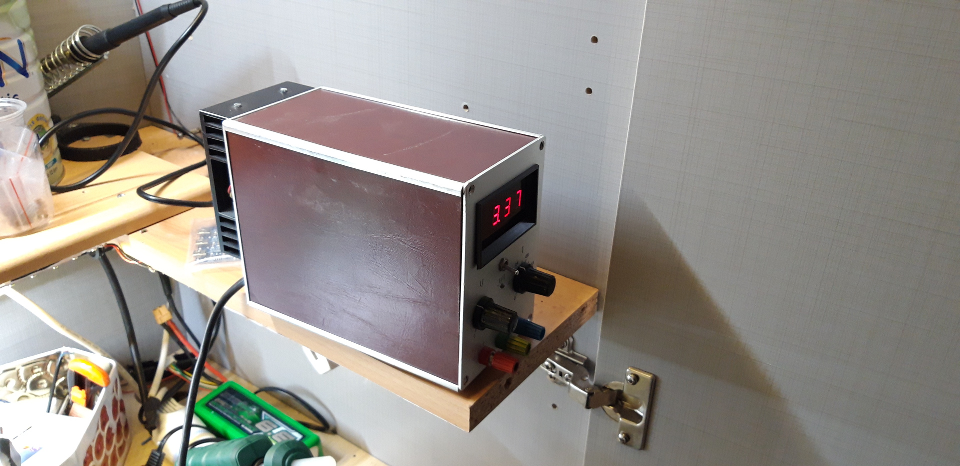

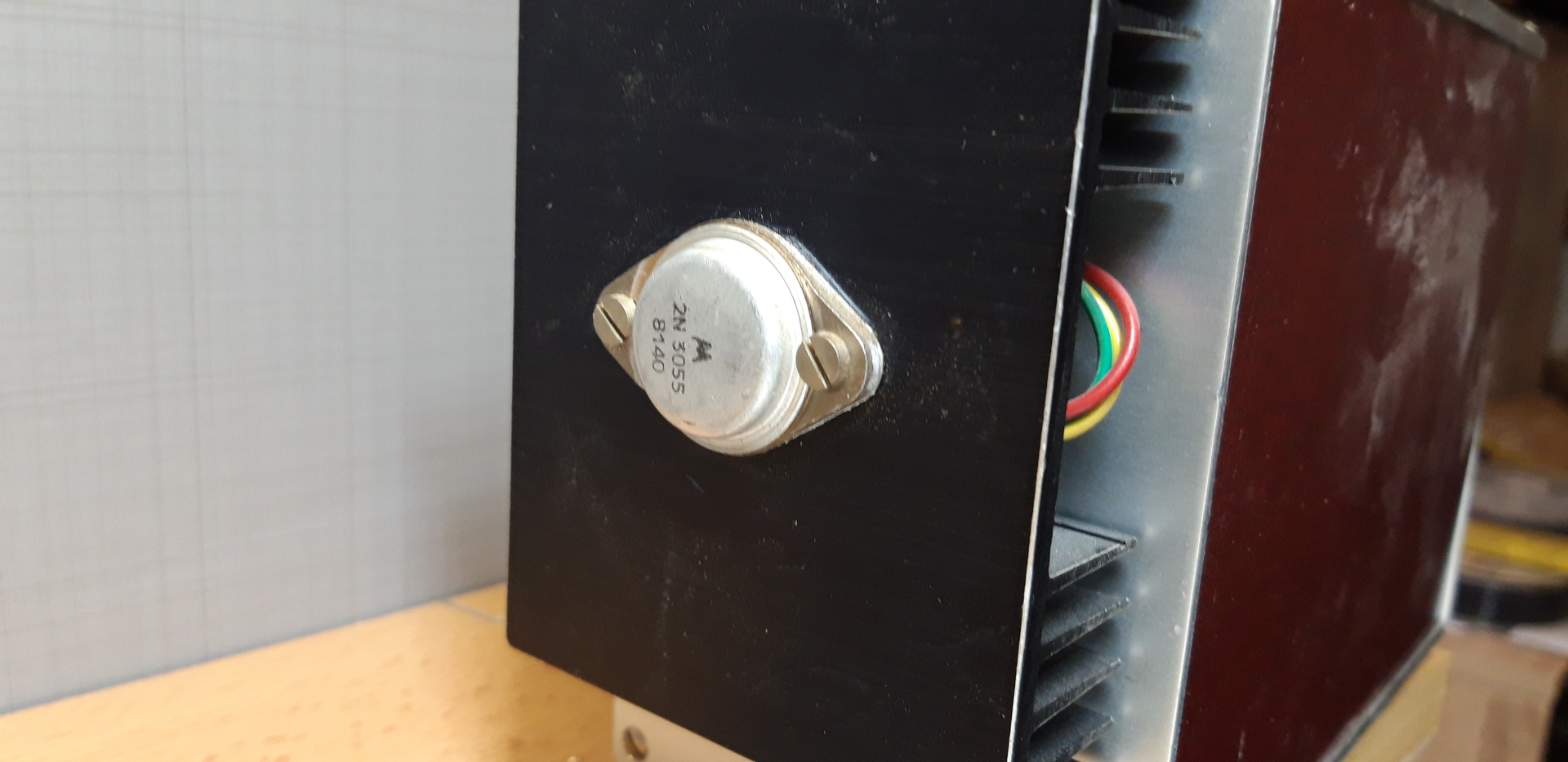

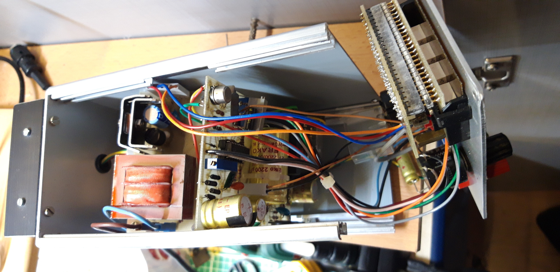

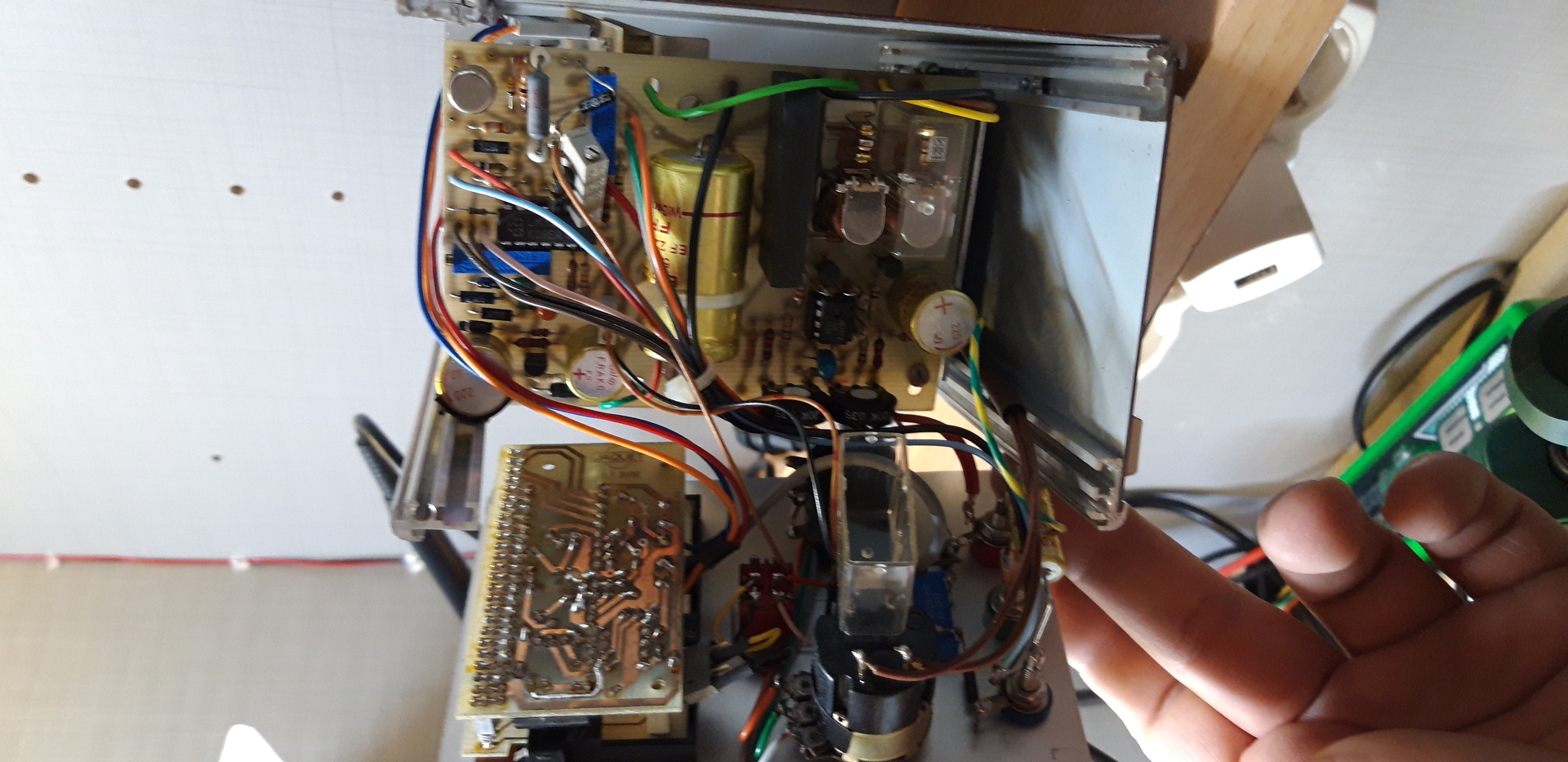

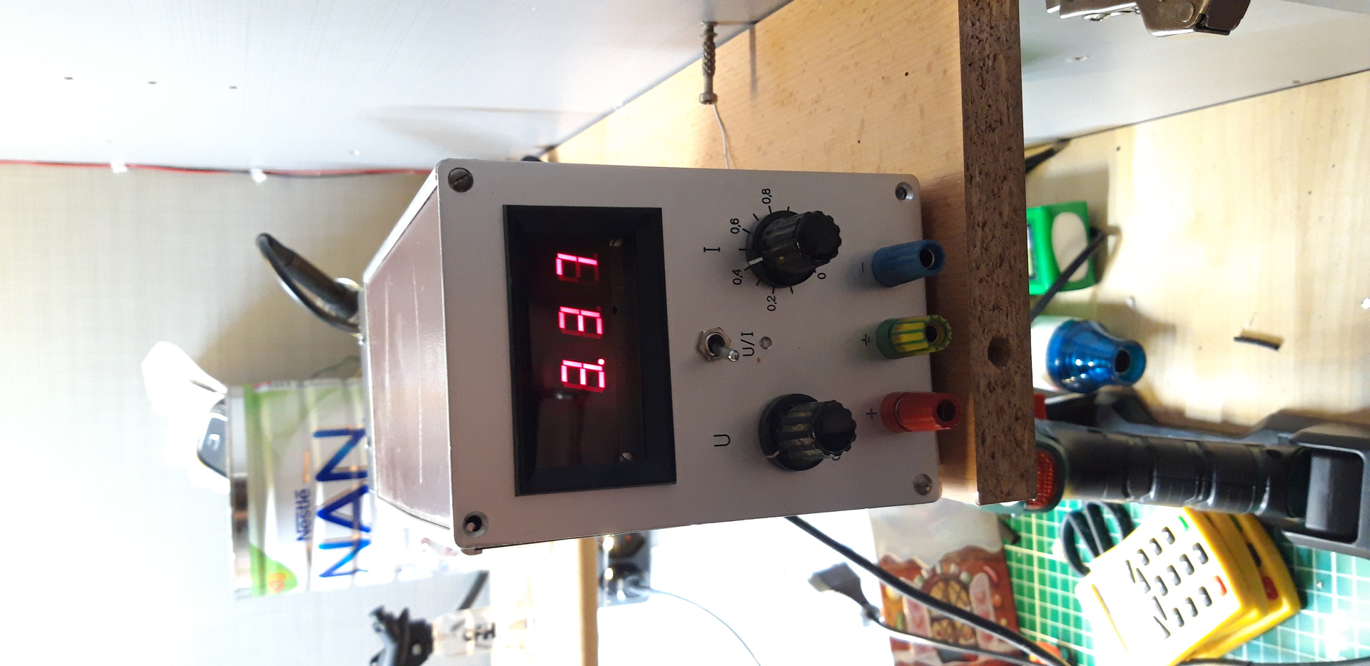

Hozzám került egy elsőre elég fura kinézetű "Labortáp"
U nak 0-24 ig irja egy többfordulatos potival van I re pedig 0-1 ig sima "egyfordulatos" poti!
Eddig amit mertem vele csinálni az az hogy üresjáratba rátettem a multiméteremet, bedugtam a tápot és a feszültséget 0 ról elkezdtem emelni, 19.98 századig megy fel ott kidob egy egyest a multiméter viszont szépen kiséri 24.06 ig.
Gondolom csak a saját mérője lett alultervezve!
Tud valaki mondani valamit erről a tápról ?
(#) Bakman válasza Firefighter1 hozzászólására (») Ápr 13, 2019 /
Szinte biztos, hogy házi gyártmány, egyedi darab lehet.
(#) Epu2 válasza Bakman hozzászólására (») Ápr 13, 2019 /
Üdv! Biztos. A hűtés megoldás amatőr. Nem szép, de rossz hatásfokú is lehet.
(#) Patópali válasza Firefighter1 hozzászólására (») Ápr 13, 2019 /
A beépített műszer feszültségmérő része valószínűleg 19,999 Voltra van beállítva és ezen érték felett túlcsordulást jelez.

(#) Patópali válasza Firefighter1 hozzászólására (») Ápr 14, 2019 /
Még egy gondolat.
Ha a voltmérő bemeneti osztóját 199,999 Voltra állítod nehezebb lesz az alsó értékek beállítása.
Ezért nem javaslom.

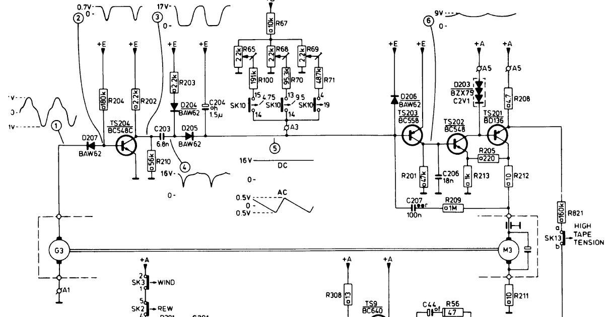

Egy Philips orsós magnó capstan vezérlésében találtam egy ilyen alkatrészt: BZX75 C2V1.
Gugli barátom olyat mond rá, hogy "stabistor", valamint:
„"The BZX75C2V1 diode is used for low voltage regulation in in circuits. Applications include clipping, coupling, clamping, meter protection, bias regulation and other instances where tight tolerances and low voltage levels are required.
Specifications:
Regulation Voltage Range: 1.4V to 3.6V
Tolerance: 5%
Continuous Reverse Voltage: 10V
Repetitive Peak Reverse Voltage: 10V
Repetitive Peak Forward Current: 250mA
Total Power Dissipation (up to TA=32�C): 400mW
Operating Junction Temperature: 200�C "”
Vajon mivel tudnám helyettesíteni, ha pont ez a hibás? Jelenleg 0,7V feszültség esik rajta. Mellékelem a kapcsolást, amiben van. A hiba az, hogy nem forog a capstan motor. Ha adok rá egyenfeszültséget, akkor igen, ha megpörgetem, akkor generálja a vezérléshez szükséges jelet, tehát a motor jónak tűnik. A félvezetők kiforrasztás nélkül átmérve nem tűnnek hibásnak, de holnap kiforrasztom és úgyis átmérem őket.
Előre is köszönöm a segítségeteket.
(#) vision61 válasza mohinger hozzászólására (») Ápr 17, 2019 / 2
2,1 V-os zener dióda.
Az ilyen kis feszültségűeket így is nevezték. A helyettesítése, beszerzése kicsit problémásabb.
A hozzászólás módosítva: Ápr 17, 2019
(#) granpa válasza mohinger hozzászólására (») Ápr 17, 2019 / 1
Én sokat nem vacakolnék, bele 3 db. Si dióda (a rajzjel szerint; tkp. zéner), aztán van-e változás. Ha 0.7 V esik rajta, akkor 2 dióda nyekk benne.

(#) gkari válasza granpa hozzászólására (») Ápr 17, 2019 / 1
Igaz, csak ez a Zener max. 250mA áramú, tehát pl. a 4000 sorozat jó lehet. Azzal együtt én megnézném a tranzisztorokat is, valamint azt is, hogy a "Zener" kap-e elég áramot a tápoldalról?

(#) Hp41C válasza Firefighter1 hozzászólására (») Ápr 18, 2019 /
Az ICL7106 valóban csak 1999 -ig tud kijelezni, a bemenő feszültsége 0 ... 2V.
Mostani beállítás szerint a 0 - 20V van leosztva 0 - 2V tartományra és a tizedes pont középen van. Kellene egy átkacsoló, amivel a feszültség osztás átkapcsolható 0 - 200V --> 0 - 2V -os osztóra valamint a tizedes pontot is elviszi egy karakterrel jobbra.
