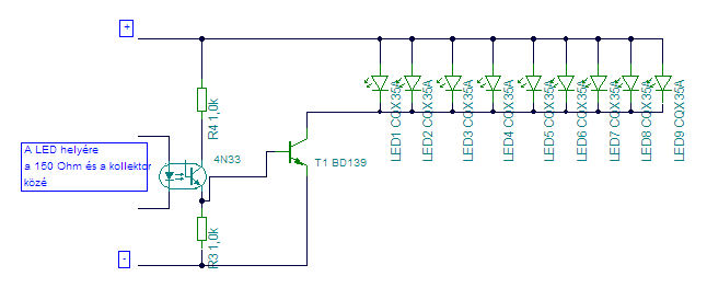

(#) kisanderz válasza szaky27 hozzászólására (») Máj 21, 2008 /
hello
optocsatolóval megoldható, de ugye nem egy 4,5V-os telepről akarsz 48db LED-et hajtani?
(#) szaky27 válasza kisanderz hozzászólására (») Máj 21, 2008 /
Tápegységről hajtanám.
Bocs de még elég kezdő vagyok és a bekarikázott részt nem igen vágom. Ott mit és hogyan kell kötni mihez? És a 150 ohm és a kollektor közé mit kell tenni?
És még annyi hogy a karikázott részben sima led van v. vmi spéci? És ezt az eredeti kapcsban az egyik led helyére kell kötni?
Bocs a hülye kérdésekért!!
az a bekarikázott rész egy optocsatoló nevű alkatrész Bővebben: Link
(#) rannek hozzászólása Máj 21, 2008 /
ok kössz mindenki maradok az aksinál
(#) zolee1209 válasza kisanderz hozzászólására (») Máj 21, 2008 /
Azért a LED-eknek nem ártana egy előtét!
(#) kisanderz válasza zolee1209 hozzászólására (») Máj 21, 2008 /
igen az nem árthat mondjuk egy 68-82 Ohm körüli, bár a BD nem nyit ki teljesen és így a LED-ek nem nagyon kapnak 2V nál többet
