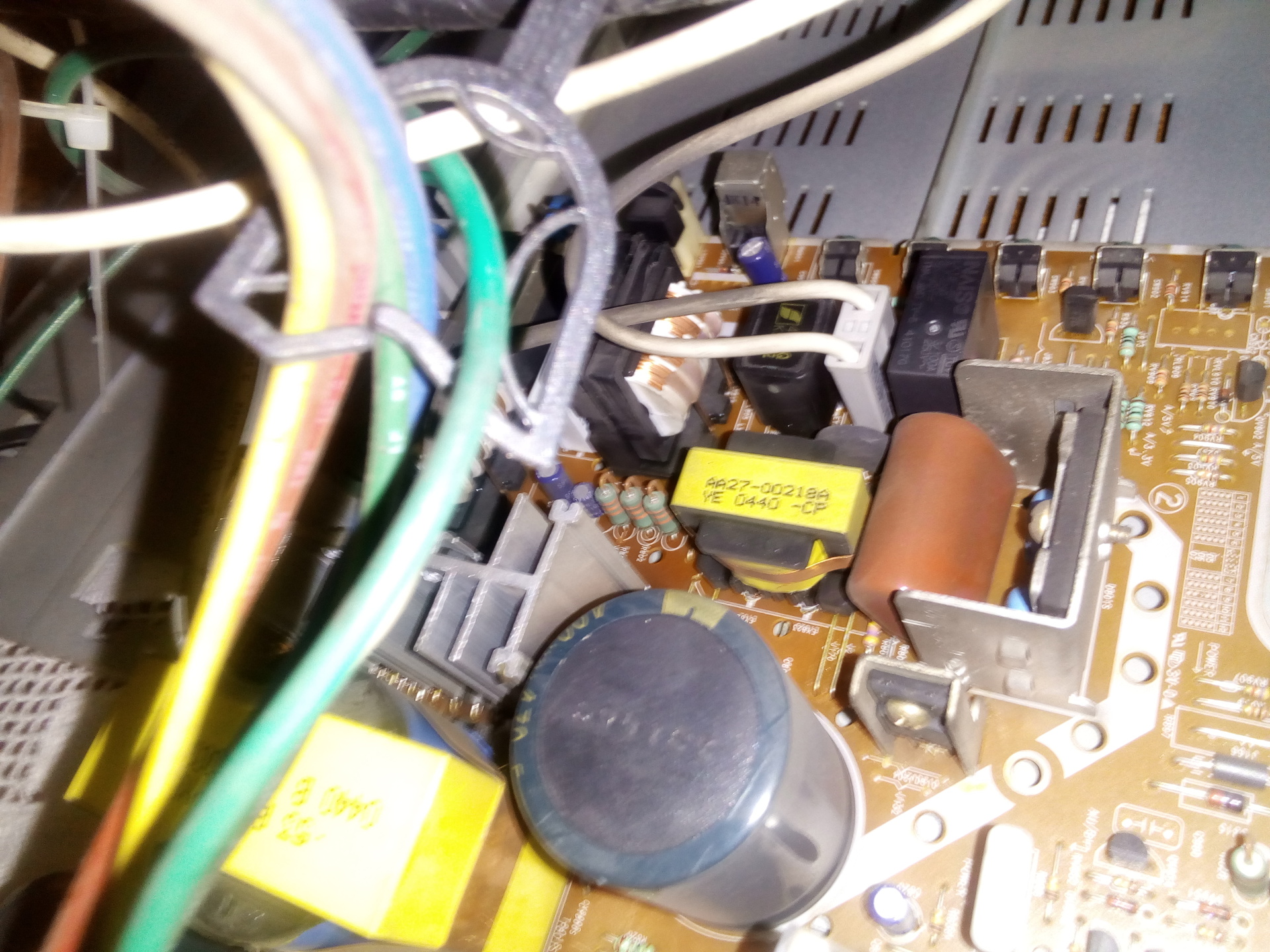

Na de honnan gondolod, hogy az IC a rossz és azért nem működik? Egy tévét nem úgy kell javítani, hogy úgy gondolod, hogy...
(#) kadarist válasza csontom732 hozzászólására (») Nov 9, 2019 /
Fényképezd már le azt a tévébelsőt.
(#) macsi01 válasza kadarist hozzászólására (») Nov 9, 2019 /
Egy kèpem van megmondod hogy jó e ha a csemete megèbred kalamolok ès lefotózom .
Persze tudom hogy a szakember kimèri mi a beteg èn laikuskènt csak arra gondoltam ha cserèlnèk ott nèhány dolgot aminek köze lehet a hibához talán beletalálok ès megúszom anyagáron .
Kíváncsi lennèk egy ilyen táp ic árára mennyire drága nyilván a típusszám ès beszerzèsi forrás ismerete nèlkül nehéz megvilágosodnom .
(#) kadarist válasza macsi01 hozzászólására (») Nov 9, 2019 /
Azon a rácsos bordán van.
Ok közben megtaláltam itt a forumon az ic számát itthon ez hol fordulhat elő ?
Aliexpress,ebay, ott láttam kèt dollár körüli áron nekem 4000ft körül beszèlgettek róla ez nem furcsa ?
Inkább olvasd le az IC számát az IC-ről, mert kétféle IC-vel is szerelték ezt a sasszit.

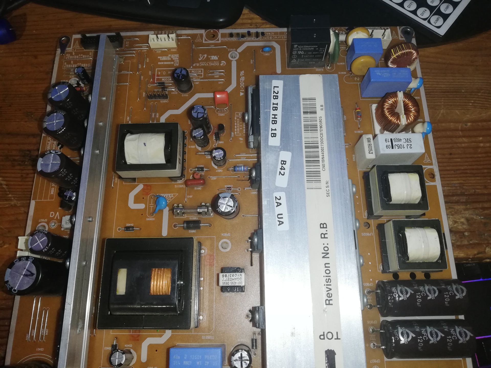

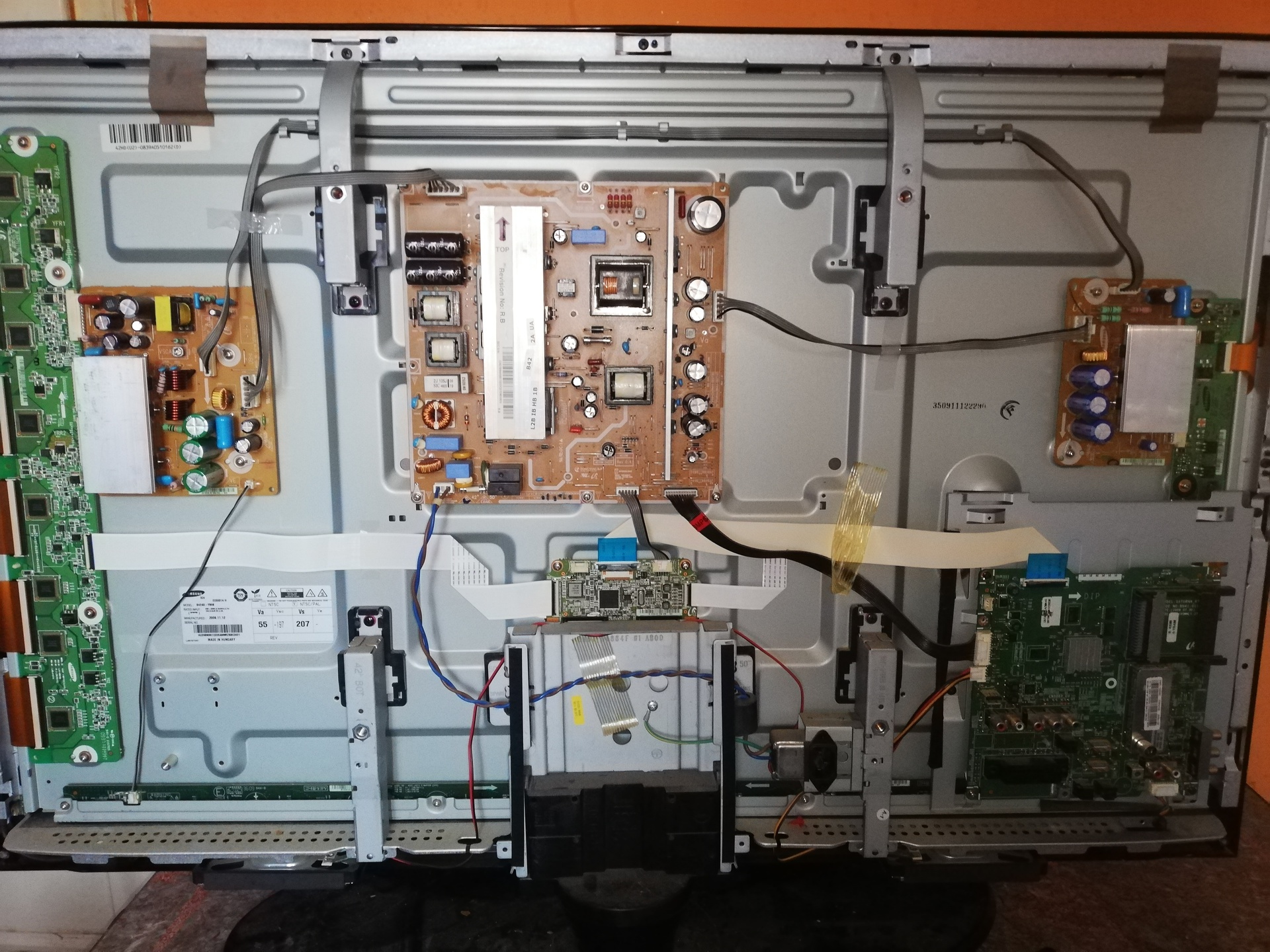

(#) csontom732 válasza kadarist hozzászólására (») Nov 11, 2019 /
Parancsolj.
https://youtu.be/q7aeN6R1A3Y
Itt egy videó is a problémáról.
(#) Cinema válasza csontom732 hozzászólására (») Nov 12, 2019 /
Az a két darab fekvő kondenzátor is ki lett cserélve a primer tápkörben?
Két fekete színű, a középső panelen felül balra láthatókra gondolok, mert ezek is lehetnek betegek, nem csak a többi.
Mérni kell az alkatrészeket, meg a feszültségeket, így távolból senki nem tudja megjavítani, még YT-video alapján sem.
(#) csontom732 válasza Cinema hozzászólására (») Nov 12, 2019 /
Szereztem egy multimétert. Bekapcsolva a két 450V 120µF kondi, amit említettél, 393V-on mennek. Talán ez okozhatja a gondot?
VS és VA feszültségeket is megmértem, el voltak csúszva pár V-al, de beállítottam őket a potival a kijelző hátára írt értékekre. Továbbra sem működik.
(#) kadarist válasza csontom732 hozzászólására (») Nov 12, 2019 / 1
A step-up konverter kimenetén az a feszültség teljesen jó. A testhez képest a többi kimeneti feszültség hogy alakul? 5V, stb?
(#) csontom732 válasza kadarist hozzászólására (») Nov 12, 2019 /
Mindegyik rendben. Ahova 15V van írva, az 15V. Minden feszültség megvan. Az alaplapot is kizárhatjuk, mert ugyanezt a hibát produkálja akkor is, ha lehúzom tápról és manuálisan két pin összeérintésével indítom a tápot.
A mérést úgy végeztem, hogy a multiméter negatívja a házhoz (kijelző háta) volt érintve.
Akkor nem lehet más, mint hogy megsérült a memória vagy valamelyik DC-DC konverter betegedett meg a main lapon.
A mainboard nemhiszem, hogy rossz lenne. Anélkül is ezt produkálja, ha csak elindítom a tápot.
Hol keresgéljek tovább?
Ha main nélkül is ezt csinálja, akkor attól miért jó a main? Állítólag van egy ugyanilyen tévéd. Cserélgesd össze a paneleket...
Még valami, amit észrevettem. Ezek a kék alkatrészek (nevüket nem tudom, kékek, relé formájuk van) melegednek, kivéve egyet.
Itt van pár kép a taprol.
Nem cserelgethetem a másik tv alkatreszeivel, nem az enyém a másik, nem szeretném ha valamit elcsesznék benne.
(#) vargaf válasza csontom732 hozzászólására (») Nov 12, 2019 / 1
„Ezek a kék alkatrészek (nevüket nem tudom, kékek, relé formájuk van)”
Ez a legnagyobb baj, hogy még az alkatrészeket sem ismered fel. Aki ezeket a kondenzátorokat relének nézi, annak nem színes televíziót kellene javítani!
(#) csontom732 válasza vargaf hozzászólására (») Nov 12, 2019 /
Tisztában vagyok vele, hogy nem vagyok profi. Ezért fordultam hozzátok. Forrasztani ki-be tudok alkatrészeket, multimetert tudok használni. De nem értek túlzottan az ilyesmihez, a plazma tv-khez főleg nem.
Javitottam sok tv-t, de általában csak a kondik kicserélése történt és működött.
Ez a Plazma TV már egy nagyobb falat nekem.
