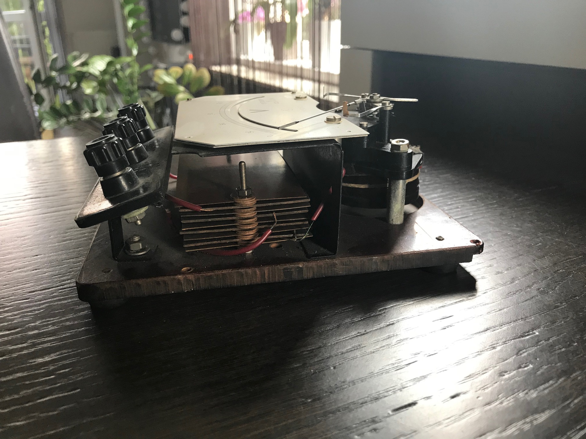

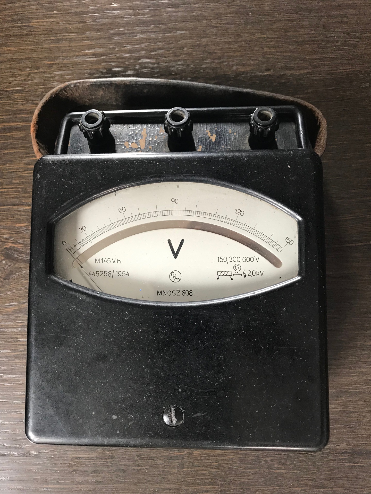

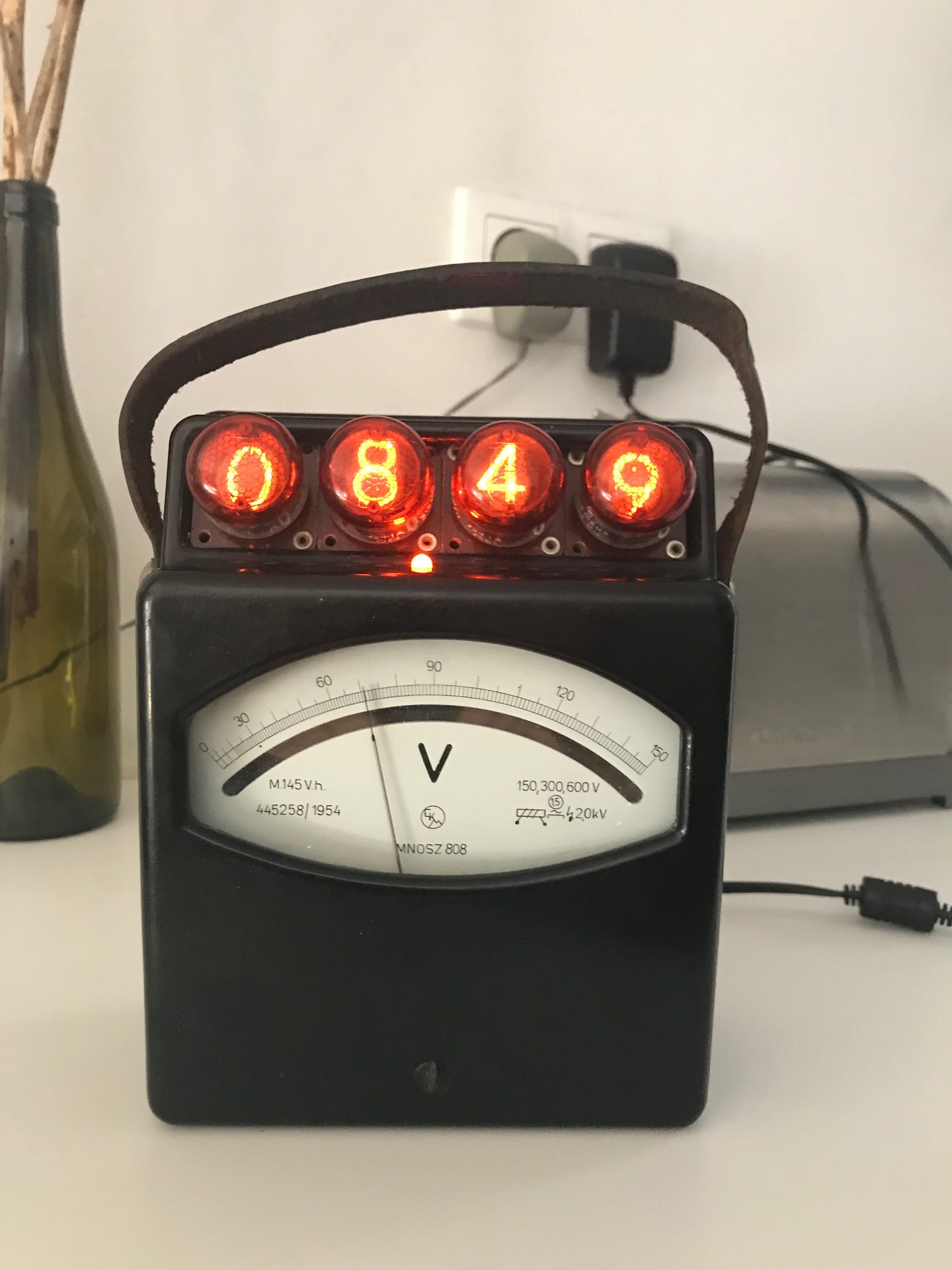

(#) MrBrown hozzászólása Aug 7, 2019 /
Mindíg is szerettem volna egy ilyen industriális összeházasítást és mikor a börzén megláttam Nándi bácsinál ezer forintért ezt a bakelitházas műszert tudtam itt az idő...
Két apróság van még vele hátra:
1. picit "hozzáopálosítani" a villogó LED-et a nixiekhez. Ezt finom csiszolóvászonnal gondoltam.
2. Ugyan ilyen narancs LED-ekkel csinálni a skálának valami jelképes megvilágítást.
Ha ezek megvannak teszek fel új képeket az új belsőről is.
Ja hogy a műszer mit indikál...?
Jelenleg csak rá van akasztva a 12V-os tápjára.
Gondolkoztam másodpercenként kalimpáláson meg egyebeken de valószínűleg mind idő előtt tönkrevágná a mechanikáját így szinte biztos hogy marad így "mutatóba"
üdv.
A hozzászólás módosítva: Aug 7, 2019
(#) Gafly válasza MrBrown hozzászólására (») Aug 7, 2019 /
Használhatod analóg idő kijelzésre is. Pont megfelelő hozzá a skálája.
(#) MrBrown válasza Gafly hozzászólására (») Aug 7, 2019 /
Köszönöm a tippet de ez marad "csak" nixie óra.
Pedig csak egy ellenállás kellene hozzá (meg kiegészíteni a PIC programját).
