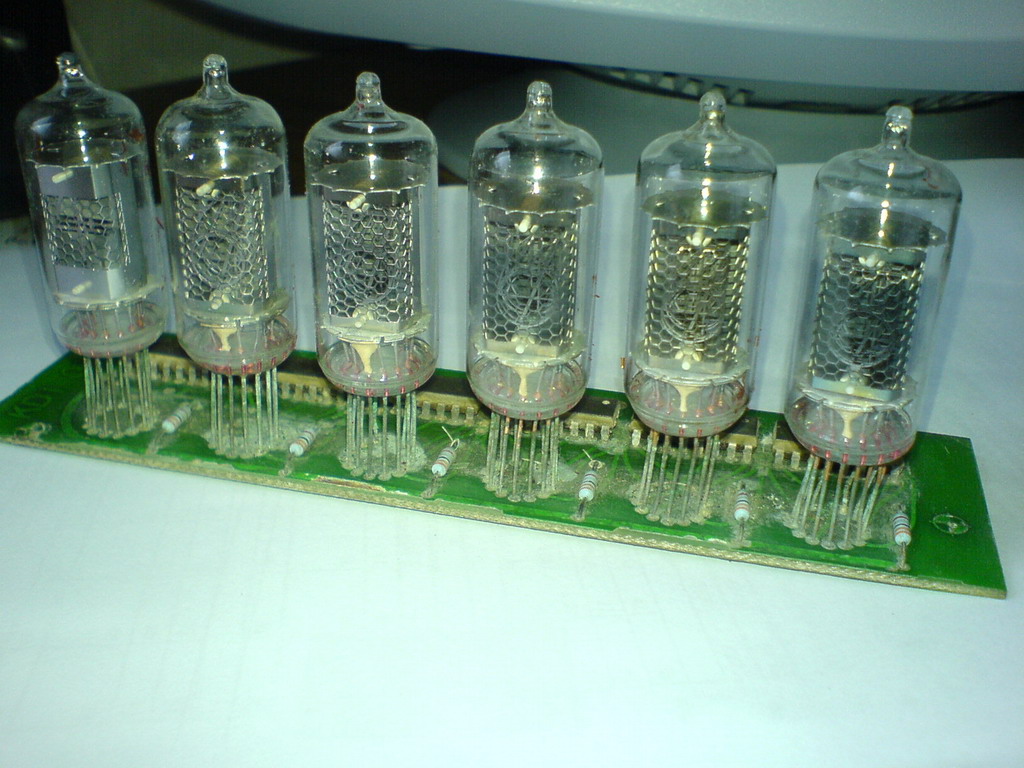

Helló Mindenki !
Nézegetvén az oldalakat akad egy két jó kis kapcsolás Pl nixi óra
Arr gondoltam úgy is itt heverészik 9 Db nixi csövecske a fiókomba mi lenne ha csinálnék egy nixi órát
csakhogy jó lenne ha a kicsike DCF77 kompatibilis lenne olvasgatván az ittein forumot nem nagyon lettem okosabb
A csővek a következők lennének
2 Db óra(24 kijelzéssel)
2 Db a perec
2 Db a másik perec
és 3 Db század másod perec
Lehet hogy lüke vagyok enny csövet berakni egy órába !

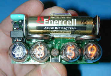

Besz...ok! Nixie csöves karóra!!!!!
Naggggyyyyon állat design!!!

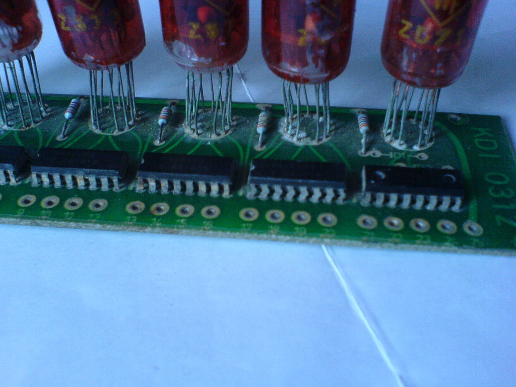

Minap vettem egy ét panelnyi nixit. És mi mást szeretnék belőlle mint egy órát...
Csak nem tudom hogy induljak el... Alap órát szeretnék, semmi bonyolúltat (ébresztő,DCF77,stopper-ilyesmi nélkül). Ugyhogy ha nem baj íde írok, mert nem volt más nixie-s topic.
Addig jutottam hogy kikerestem az adatlapokat hogy mi kell nekie. Akitől vettem azt mondta hogy csak táp kell neki meg a BDC kód. Nah a programozáshoz egyáltalán nem értek. De ha adtok egy kis támpontot, azt megkösznném.
Mi kell ehez? Egy 16F877-es PIC?? Meg kell hozzá egy kvarc amivel majd tudja adni az 1hz-es jelet?
A panelen Z573M cső van: http://www.neonixie.com/store/product_info.php?cPath=26&products_id...l+%23+
A vezérlő IC pedig 74141 : http://www.datasheet4u.com/html/7/4/1/74141_NationalSemiconductor.pdf.html
Nah ebből anyit tudtam meg hogy kell a csőnek 140V anódfesz, az IC-nek pedig 5v tápfesz. Viszont azt nem értem hogy az IC-k főldje közösítve van de nics kivezetve vagy összekapcsolva. Hogy müködik ez igy? A képen ez látszik is...
A tápot azt meg is tudnám oldani két kis nyáktrafófval.. (az ötletért kösz szabi83-nak) Erről az oldalról: http://www.mcamafia.de/nixie/ncp_en/ncp.htm
A másik problémám hogy az első cső nem számkijelzős hanem karakterkijelzős. Így csak 5 cső van. Most hogy oldjam meg a kijelzést. Bár van mégegy panel abbol betehetnék egy csövet. de a vezetősávokat el kéne vágni ,és légvezetékelni.
Valakinek ötlete?? meree induljak a PIC-ek felé??

(#) Tonsil válasza isamisa hozzászólására (») Jan 3, 2007 /
Nos ha a Pic-es megoldást választod mint ahogy ezen az oldalon van,akkor a pic mellé elég csak 2db 74141
http://www.webx.dk/oz2cpu/clock/nixie-clock2x3.htm
(hozzá a kapcsrajz: http://www.webx.dk/oz2cpu/clock/2x3e.pdf
De mivel a panelodon elég szépen egyben vannak a csövek az IC kell így talán érdemes megnézni ezt a megoldást:
http://www.tuberadios.com/nixie/
Ennek egyébként én is nekifogtam ,de még nincs kész
A karakterkijelzős csőre pedig az lehet a megoldás ha csak 4 digites órát csinálsz (ÓRA : PERC) és még marad 1 tartalék csöved is

(#) pbalazs válasza isamisa hozzászólására (») Jan 3, 2007 /
Csak nem téged is elkapott a Nixie-láz?
Itt egy adatlap a csőről, érdemes betartani az értékeket,
különösen az áram maximumát. Van is egy ellenállás a panelon, ha jól sejtem.
Rengeteg ilyen project van a neten, keresgélj.
Nem feltétlenül kell PIC, egy óramű megvan 4-6 IC-ből, a dekóderek meg már megvannak.
Hol vetted a csöveket?
z573m.pdf

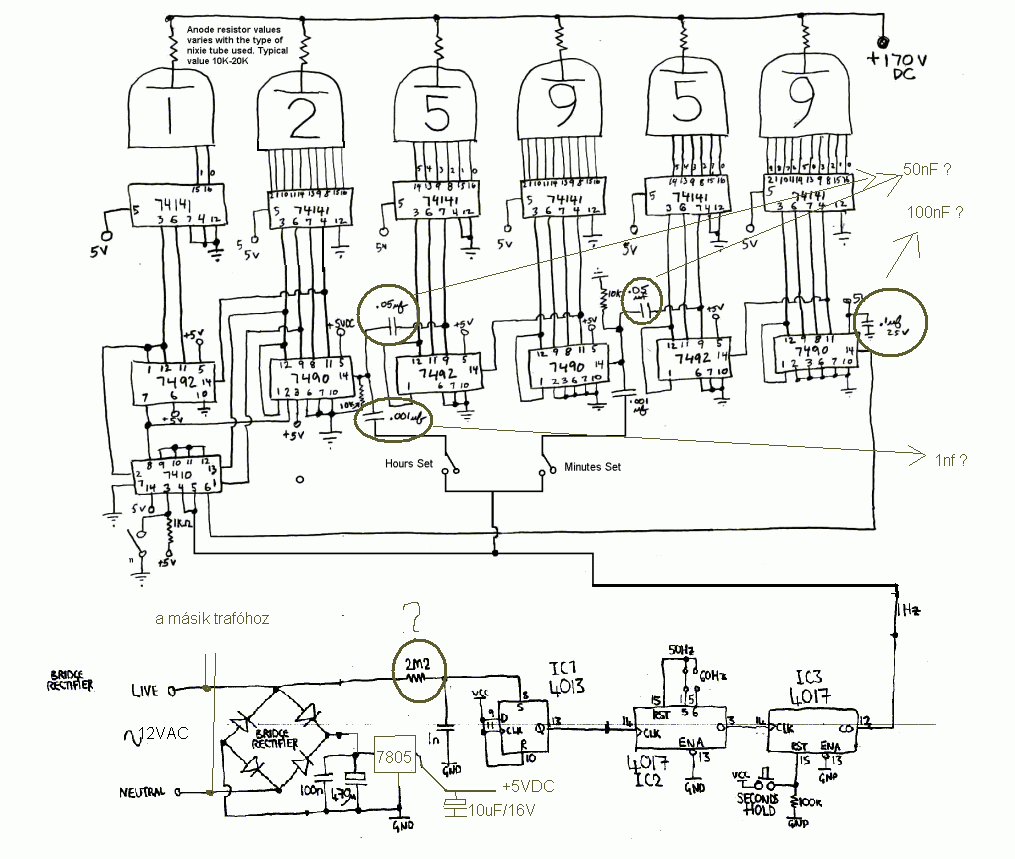

(#) isamisa hozzászólása Jan 4, 2007 /
Helló.
Nem rosz a kapcsi, meg egyszerű is. De ebbe is PIC-van...( ami nemm felltétlen baj)
Nah megmutatom hogy mit ollóztam össze. Szerintetek így működne??
Már csak azoknak a kondiknak az értékeit nem tudom. Szerintetek mi lehet?
A másik hogy abból a kapcsibol ahonnan az 1Hz-es órajelgenerátort kiolóztam, ott a srác a 240-voltos hálózatból vette a jelet. Gondolom az első trafóról azért sokkal biztonságosabb. utána meg mehet a delej a fordított 2x115V+12v-os trafóra.
De nem tudom hogy az a 2m2-es ellenállást milyenre kell cserélnem ha csak 12V-ról veszem a jelet le. hány voltnak kekll annak lennie? 470ohm? mint a másik kapcsolásban??

(#) szabi83 válasza isamisa hozzászólására (») Jan 4, 2007 /
„Már csak azoknak a kondiknak az értékeit nem tudom. Szerintetek mi lehet?”
az amiket oda írtál értéknek biztos, h azok.
mF=µF
az egyik 7490-en az 5V on és a gnd-n, az tuti 100nF (zavarmentesítésnek) szal ebből kiindulva a többit is eltaláltad
2m2 R-t :nemtudom:
(#) Tonsil válasza isamisa hozzászólására (») Jan 4, 2007 /
A kondik értékeit eltaláltad, mivel a rajzon minden µF-ban van megadva ezért 1000-el való szorzás után nF-et kapsz.......
De nem tom mért akarod a hálózatról az órajelet venni??Ha a második trafó 230-áról veszed le az 50Hz-et akkor biztonságos lesz,e hogy nem lesz pontos az tuti(valamivel mindig 50 Hz- alatt lesz)
De nézd meg ezt:
én az itt látható táppal,és 1Hz-es generátorral építettem meg ugyanazt a kapcsolást amit feltettél.
Ja meg van benne egy kis számoló rész is ahol az anód ellenálás értékét tudod kiszámítani
Tonsil
(#) pbalazs válasza Tonsil hozzászólására (») Jan 4, 2007 /
Tény, hogy kaviccsal lenne a legjobb, de éppen az fáj isamisa kollégának, hogy nem tudja bemérni.
Egy nem beállított kvarcnál a hálózati 50Hz is jobb.
