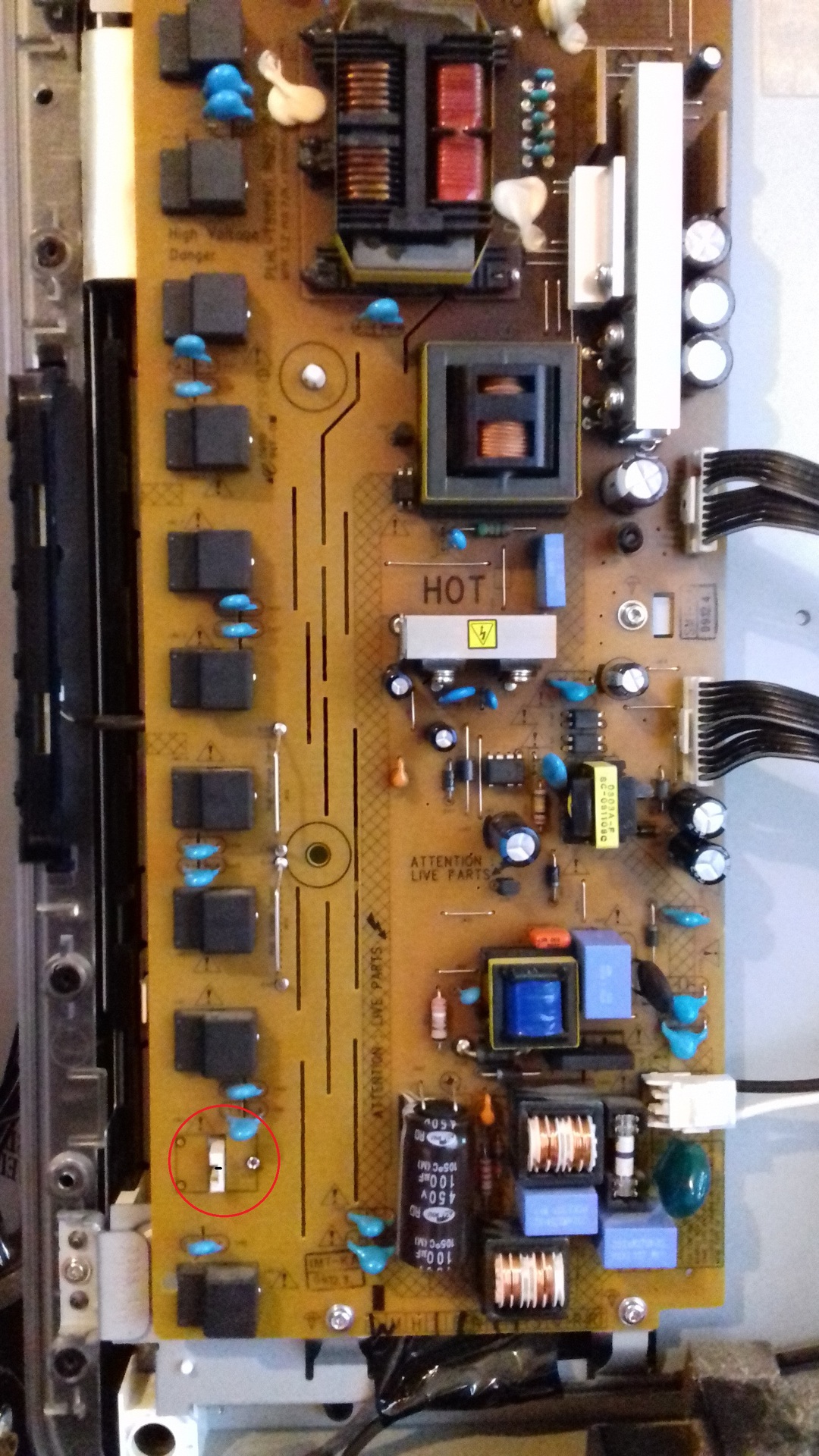

Van egy Philips 32PHL5604H típ. lcd TV-m, ami mostanában bekapcs. után kb. fél perc múlva, lekapcsolta a háttérvilágítást.
Ha már szétszedtem, természetesen az elkókat kicseréltem.
Rájöttem, hogy cső hiba lesz, egyesével lehúzgáltam a csöveket és előjött a rossz cső.
Most megy folyamatosan, / persze sokáig nem mertem próbálgatni / az inverter sem melegedett túlságosan, viszont halk sípoló hangja lett.
Használható így hosszú távon, vagy a csövet pótolnom kell, esetleg be tudom csapni az invertert, hogy azt higgye, hogy jó a cső?

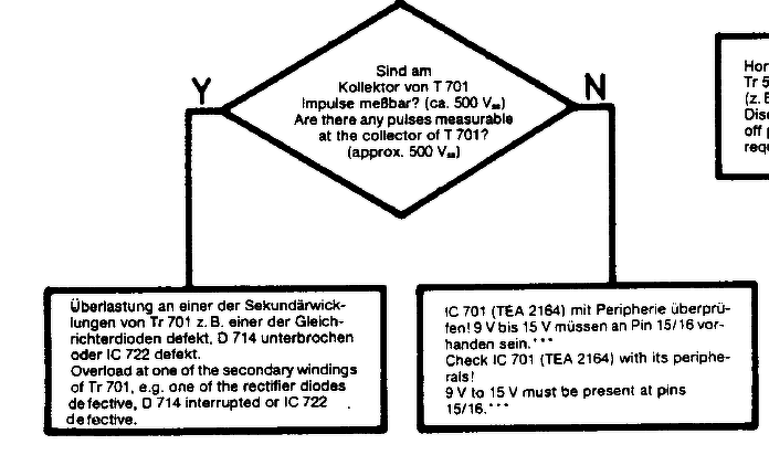

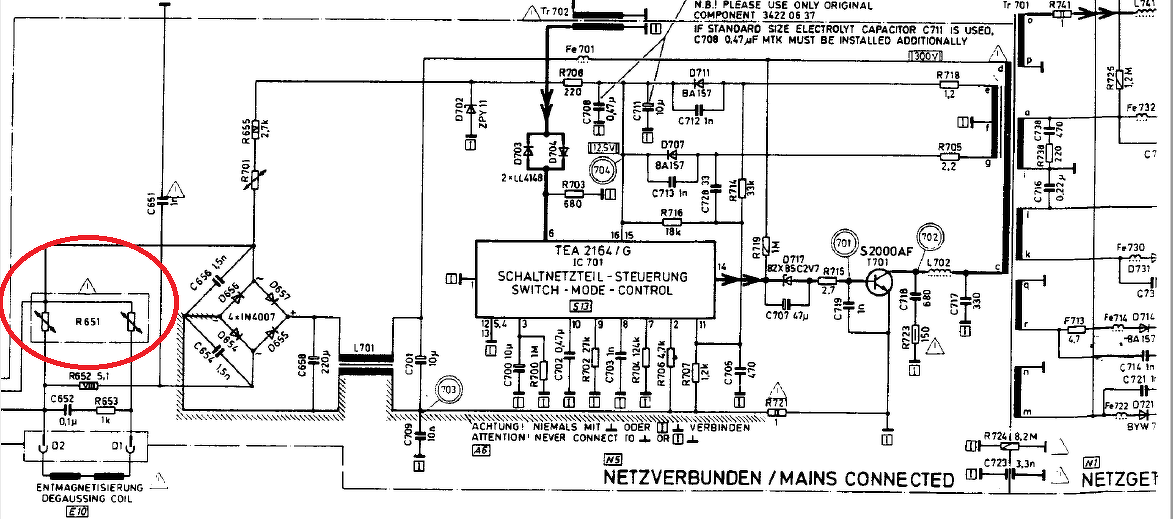

Üdv! Egy ITT NOKIA IDEAL COLOR 5128HVT készülék javításába fogtam bele. A tv két éve villámcsapás áldozata lett, azóta érintetlenül állt a garázsban. Ezelőtt még nem próbálkoztam TV javítással, így nem tudom, mit célszerű keresni. Pusztán kíváncsiságból és kihívás gyanánt próbálkozok vele. Most az első cél az, hogy a standby led világítson. T701 kollektorán kéne impulzust mérnem a szervizkönyv alapján, de a feszültségszint miatt nem tudom ezt megtenni a szkópommal, mert nincs rendes mérőfejem. Az IC701 tápfeszültsége 9V helyett 1V körüli értékű. R651 pár perc bekapcsolt állapot után felforrósodik. Megköszönném, ha valaki tanácsokat tudna adni a további hibakereséshez.
(#) BarnaPili válasza Balaa16 hozzászólására (») Jan 25, 2020 /
Az R651 melegedése normális,mivel az a képcsőlemágnesező PTC.Hidegen kicsi,melegen nagy az ellenállása,ezzel létrehoz egy lecsengő mágneses teret a képcső körül.
A táp IC induláskori tápfeszét az R701-R655 D702 áramkör adja,majd mikor a táp beindult,akkor a trafóról visszajövő 2 db diódával egyenirányított,elkóval szűrt egyenfesz váltja fel.
Forraszd ki a táp IC 15 és 16-os lábát,majd mérj feszültséget.
DE AMI NAGYON FONTOS!!!
Hálózati oldalon dolgozol! Ha nincs leválasztó trafód,akkor a szkópot még véletlenül se kösd rá.
István
(#) Balaa16 válasza BarnaPili hozzászólására (») Jan 25, 2020 /
Akkor ennek a lemágnesező tekercsnek a hangját hallhatom, amikor feszültség alá helyezem
a TV-t. Egyszerűen megúsztam, ugyanis foglalatban van az IC. 0,6V-ot mértem, miután ezeket a lábakat kivettem. Tehát ez a D702 dióadás kör egy zener feszültség szabályozó, ami a hálózati feszültségből állítja elő az IC tápfeszültségét. Szkópot semmiképp se használok.
A hozzászólás módosítva: Jan 25, 2020
(#) Balaa16 válasza Balaa16 hozzászólására (») Jan 25, 2020 /
Lehetséges, hogy D702 zener zárlatos lett, vagy a másik oldalon D707, D711 zárlata miatt esik le a feszültség?
A három dióda, egy két ellenállás, és a kondik vannak az áramkörben. A diódákkal kezdeném mérést.
Nos kiforrasztottam a diódákat, mindegyik jónak tűnt mérve, a zener záróirányban 10V körül kezdett vezetni. Visszaforrasztás után újra mértem feszültséget. Az előbbivel ellentétben 10V-ot tudtam mérni, ha az ic 15 és 16-os lába nem volt bekötve. Lehet, hogy rossz forrasztás volt, de inkább arra gyanakszok, hogy az előbb rosszul mértem, a földpontot rossz helyre választhattam meg. Most a diódahíd D656-os anódját vettem földpontnak. Az IC behelyezése után viszont ugyanaz a 0,6V körüli érték mérhető.
Jól mérted. Ezek után tuti, hogy a táp IC rossz. Vizsgáld meg a kapcsolótranzisztort is, nem-e az is átment zárlatba. Van ilyen táp IC-d?
(#) Balaa16 válasza BarnaPili hozzászólására (») Jan 26, 2020 /
A kapcsolótranzisztor jónak tűnik, CB és BE között tudok egy diódát mérni. Nincs ilyen IC-m. Körülnéztem a neten, egy forgalmazót találtam, elég borsos áron kínálják. Még körülnézek pár budapesti üzletben.
Balázs
