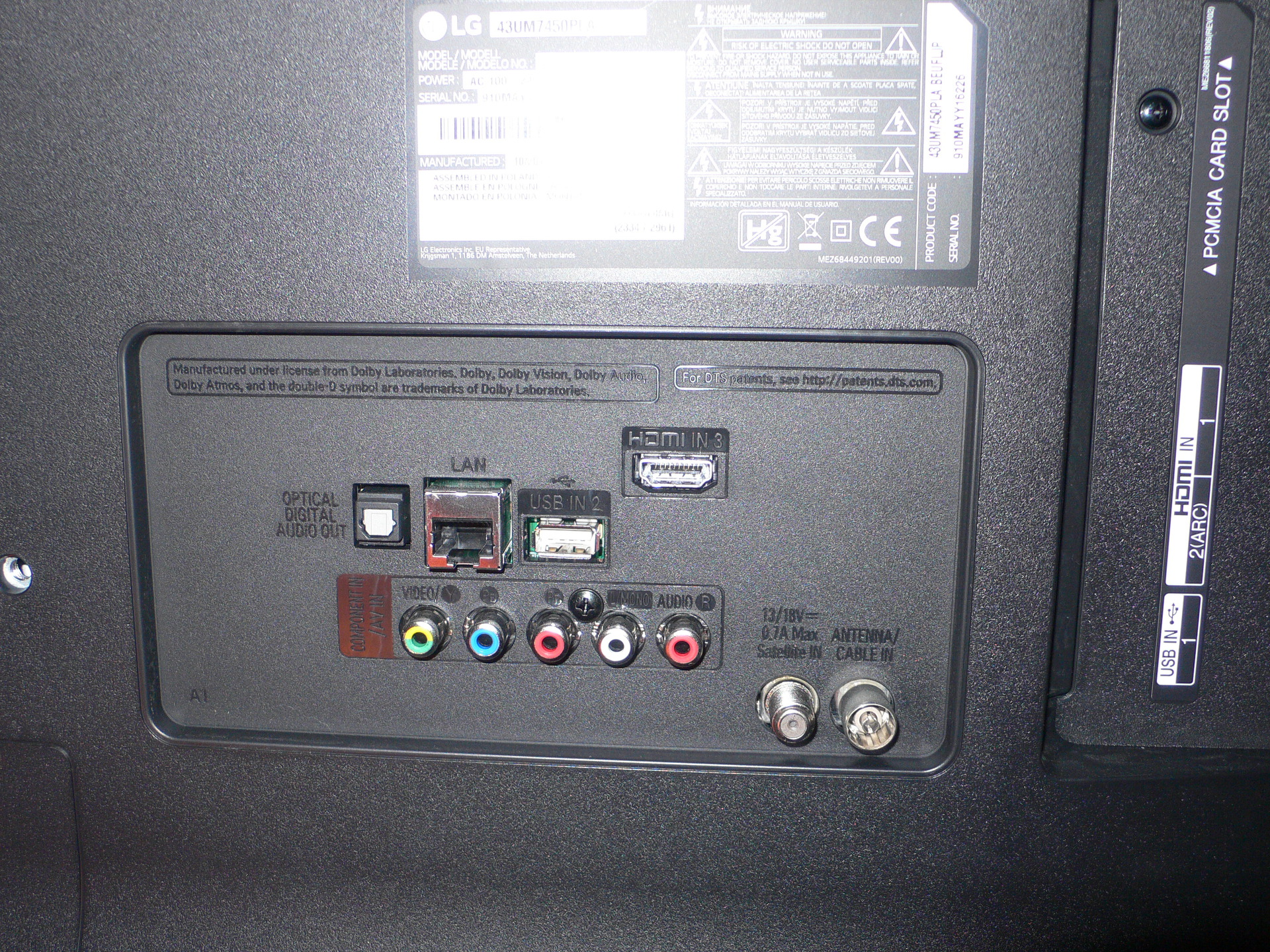

(#) pimpoka hozzászólása Márc 16, 2020 /
Már kérdeztem a hozzáértőktől, hogy mi a tv-men arca dugok. Sikerült képet hangot varázsolni a dvd-böl és a videóból,DE van még egy kék és piros rca Pr és Pb van ráírva de leírásban sehol nincs, hogy ki vagy bemenet. Probálom képen elküldeni. A tv LG 43UM7450PLA. Köszi a választ.
(#) kadarist válasza pimpoka hozzászólására (») Márc 16, 2020 /
Szia! Komponens bemenetek, amelyek a zöld csatlakozóval együtt működnek. Bővebben: Link.

(#) pimpoka válasza kadarist hozzászólására (») Márc 17, 2020 /
Köszi! tehát akkor a füles csak egy madzag nélküli lehet. Sajnos azt sem tudom, hogy üzemelem be de majd kérek segítséget.Üdv Jani.
(#) Massawa válasza pimpoka hozzászólására (») Márc 17, 2020 /
A képen nincs aljzat a fülesnek, de lehet, hogy a készülék oldalán van, habár a barátomnak is sikerült egy Samsungot vennie amiböl kisporolták még a füles stekkerét us. Belül meg hidban van az erölködö, igy onnan sem lehet nagyon jelet kapni.
(#) pimpoka válasza Massawa hozzászólására (») Márc 17, 2020 /
Szia! Szerinted akkor milyen fülest vegyek és milyen beállítással tudom hallgatni madzag nélkül az én aranyos okos tvmet A tipusát olvastad az előzőkben? van egy jó áramköröm Rca-rol fülesre de olyan sincs rajta.
Ehhez csak Bluetooth fülest vehetsz.
(#) Cinema válasza pimpoka hozzászólására (») Márc 17, 2020 /
Sajnos, az újabb gyártású készülékeken nincs fejhallgató kimenet és normál(sztereó) hangkimenet sincs, amit egy mezei sztereo-erősítőre kötve lehetne hallgatni a TV-műsorok csodás hangját.
Egy megoldás van, venni kell egy házi-mozi erősítőt, hangsugárzókkal együtt, de olyant, aminek van optikai bemenete és hozzávaló kábellel, akkor élvezhetjük a sokcsatornás hangot is, ha a film olyan.
Nehéz ügy ez, olcsón nem biztos, hogy meg lehet úszni.

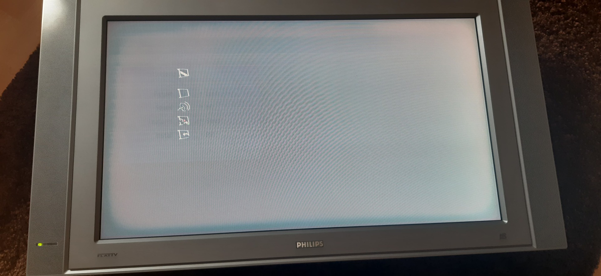

(#) dominik0801 hozzászólása Márc 18, 2020 /
Üdv! A napokban került hozzám egy Philips 32PF3320/10 TFT LCD TV.
Az volt a baja, hogy nem adott képet, amúgy minden működött (háttérvilágítás is).
A méregetések a T-con lapra utaltak, ott az SMD biztosíték volt kisülve.
Mivel nem találtam a lapon sehol zárlatot, úgy voltam vele, hogy a biztosítékot drótra cserélem. Így is lett, és voila, lett kép. Viszont a színek eszméletlen csúnyák, konkrétan nézhetetlen, olyan, mintha sűrű fehér köd lenne a kép előtt. (képet csatoltam)
A menü (is) bejön, de az is "ködös". Külföldi videókat elnézve láttam, hogy sok ilyen javítható a gamma kezelő IC (AS15-F) cseréjével, így vettem egyet, ki is cseréltem, de sajnos ugyanazt produkálja. Az is feltűnt, hogy ha pl. 10 másodpercig van valami a kijelzőn (pl a menü), aztán bezárom, akkor "beleég" a képbe, és halványan egyfolytában látszik.
Amit még kipróbáltam, hogy kihúztam a TCon lapról az egyik- majd a másik oldalát a képernyőnek, de a probléma mindig fenn áll.
Valakinek valami ötlete?
(#) kadarist válasza dominik0801 hozzászólására (») Márc 18, 2020 /
Szia! A kijelző ment tönkre, ez nem javítható.
(#) dominik0801 válasza kadarist hozzászólására (») Márc 18, 2020 /
Ezt sajnálattal hallom. Azért rámértem ismét az összes tesztpontra a gamma részen, és észrevettem, hogy az AS15-F részhez csak a GMA2 és GMA17 közti pontok csatlakoznak (kivéve a GMA11-et, ilyet nem is találok a lapon).
A GMA1 és GMA18 a lap másik oldalán, lelhetőek fel, egy másik, ún. AS34G chiphez kötve. Viszont itt, a többi ponttól ellentétesen vannak feszültségek; a GMA1-en nincs is feszültség, míg a GMA18-on 14.7V van. Ez normális?
A neten olvasottak és a méréseim alapján elméletileg a GMA1-en kellene a max. feszültségnek lennie, és minél tovább haladunk a GMA tesztpontokon, annál kisebb feszültséget kellene mérjek.
Ha persze szerintetek így is a kijelzővel van a baj, akkor persze hagyom az egészet.
Két dolog lehet: vagy a T-con a saját hibája miatt nem képes meghajtani az oszlopokat vagy zárlat van az LCD-n belül és ez beterheli a T-con kimeneteket és ezért van ilyen szellemképes, mosott kép. Általában az LCD szokott meghibásodni.

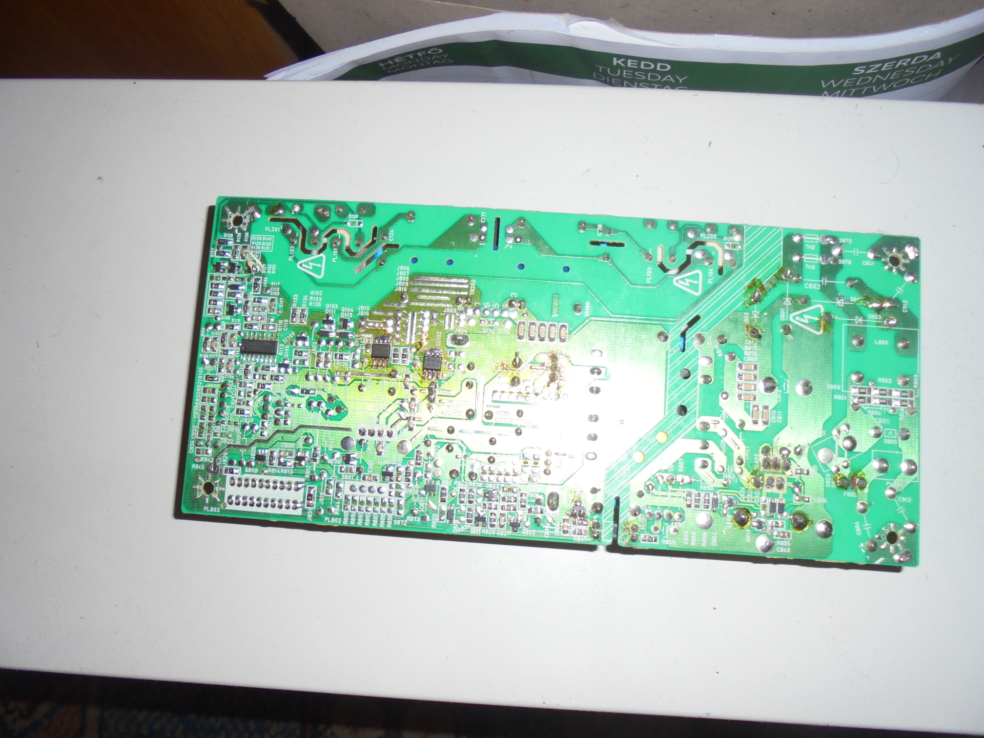

(#) Jani0207 hozzászólása Márc 21, 2020 /
Sziasztok ! Szeretném a segítségeteket kérni az egyik problémámban hátha valaki tud segíteni.
Van egy HYUNDAI HLH 22982 típusú készülékem . Az a hiba hogy nem kapcsol be de a LED kéken villog,
utána pár másodperc múlva standby üzemmódra kapcsol .Táphibára gyanakszom de konkrétan nem tudom ,mert a kondi nem púpos . Kérlek titeket akinek van ötlete megköszönném . Küldök képet is a tápról hátha annak alapján be lehet azonosítani a hibát .
(#) kowi válasza Jani0207 hozzászólására (») Márc 22, 2020 /
Első körben lehúznék a tápról mindent és megmérni a fesz-eket.

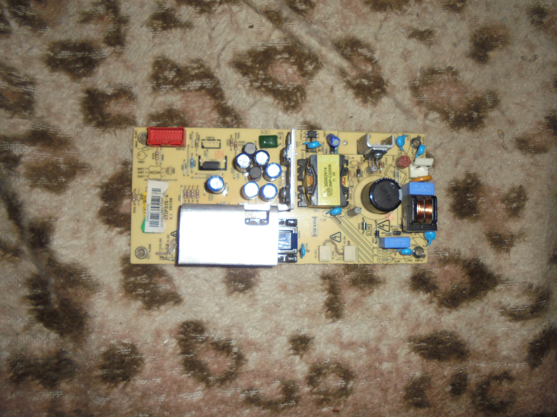

(#) pedro7 válasza kowi hozzászólására (») Márc 23, 2020 /
Sziasztok ! Hozzám került egy kidobásra szánt Sony KDL-32S3020-as tv.Megjavíttatni már nem éri meg viszont gyakorolni, ismerkedni szeretnék vele.Az a tippem, hogy csak valami táp hibája van.Hátha a segítségetekkel előbbre jutok és el tudom indítani.
A hibajelenség hogy 220V-ra kapcsolva csak pirosan ég a led és kattanás hallatszik a tápról,de nem kapcsol be. Tudnátok segíteni,hogy melyik alkatrészeket mérjem meg vagy milyen feszültségeket ellenőrizzek ?
Gondolom nekem is végig kellene mérnem a tápfeszültségeket.
A tápegység panelt átnéztem, a kondikat esr mérővel végig mértem és durva hiba nincs.
2-3 szoros értékeket mutat,gondolom lehetne cserélni, de nem biztos hogy ez a fő probléma.
Viszont a relé ami kattog az valamilyen késleltető relé.Az is meg szokott hibásodni ?
És a tápot, lehúzott csatlakozók mellett lehet vizsgálni ? Nem szükséges a teljes működéséhez valamilyen visszacsatolás ?
Előre is köszönöm, ha valaki segít.
(#) kadarist válasza pedro7 hozzászólására (») Márc 23, 2020 /
Szia! Nézd már meg, hogy a tápegység primer oldalán milyen IC van.
(#) pedro7 válasza kadarist hozzászólására (») Márc 23, 2020 /
MIP2H2 az alkatrészoldalon, a nyákoldalon pedig valami Sony IC, de annak nem olvasható a típusa
Egy 16 lábú DIP tokot keress. Ha ilyen van benne, akkor az lesz a rossz.
