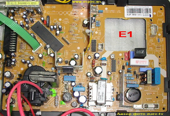

Van nálam egy ARCTIC NR21CBO modellű TV aminek a sasszé száma Z50.190-08
A tévé működik tökéletesen csak az egyetlen hibája az hogy szalad a kép fentről lefele.
A függőleges kép elterítő IC-nél a kondikat már ki cseréltem nem ott van a gond, szerintetek hol keressem a hibát, hol kezdjek neki?

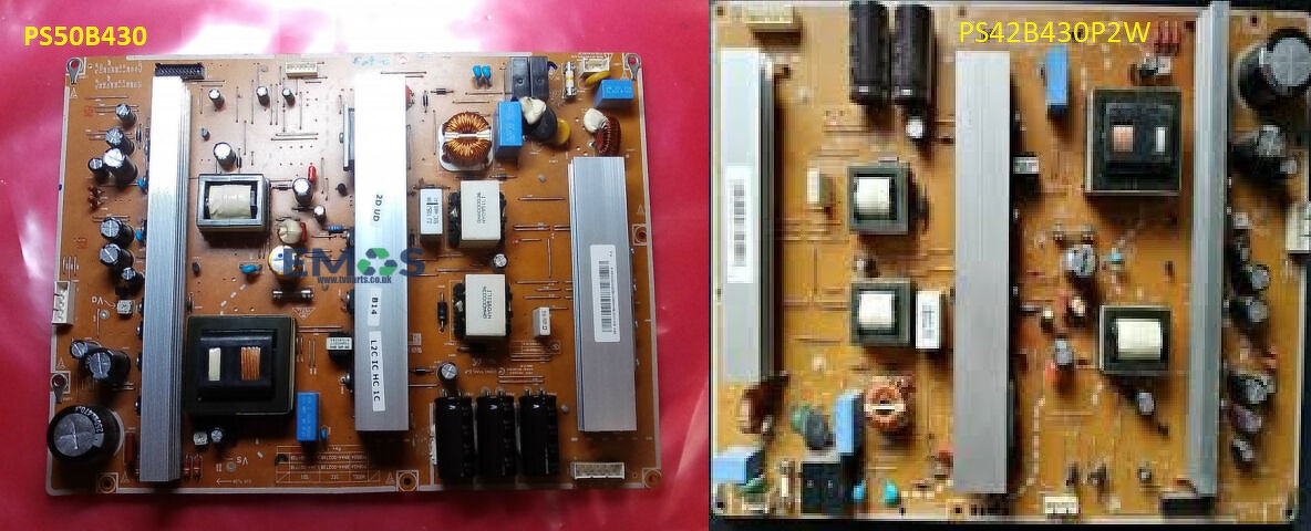

Adott egy Samsung PS50B430 Plazma TV elcsattant táppal. Illetve adott egy PS42B430P2W donorkén, aminek a tápja jó. Az előbbinek nagyobb a táppanele, az utóbbinak kisebb, 3 helyett 2 fekvő 450V kondival.
Mindkét tápra ez van írva: 42 Col és 50 Col tévékhez. Az utóbbi tápja is jó 50-es TV-hez, 8 helyett 10A biztosítékkal. Tehát a 8A biztosítékot 10A-ra cseréltem és beszereltem a PS50B430 TV-be. Úgy néz ki hibátlanul működik.
Ez így életképes szerintetek?
Csatolok egy képet a két tápegységről. Jelenleg a PS50B430 a PS42B430P2W tápjával üzemel, eddig hibátlanul.
A PS42B430P2W tápján a Vs feszültséget 2 Volttal feljebb tekertem, ugyanis a PS42B430P2W TV-nek 207, a PS50B430 TV-nek 210V kell. Beállítottam a potikat a képernyő hátán lévő matricán lévő értékekre. Kell még valamit csinálnom, vagy ez így mehet?

(#) Cinema válasza soos csaba hozzászólására (») Máj 20, 2020 /
Pedig ott a hiba valahol. Az eltérítő tápegységének kondenzátorai, az IC-utánhúzó kondenzátora. A sormeghajtó kis tranzisztoros fokozat tápkondenzátora, ezek mind cserélendők. A szekunder tápok mérve rendben vannak?
Még egy hiba lehet, de ehhez kell a gyári távirányítója, a processzor szervizmenüs-beállítása.
Ha mindezek nem segítenek, akkor kár tovább foglalkozni a készülékkel.
(#) soos csaba válasza Cinema hozzászólására (») Máj 20, 2020 /
Szia Cinema!
A táp feszültségek rendben vannak, viszont hogy tudok be lépni a szerviz menübe?, a tévének meg van az eredeti távirányítója.
(#) VJ72 válasza soos csaba hozzászólására (») Máj 20, 2020 /
MENU 9301 Ez egy beko E1 sasszi. A service menüben nem lehet képfrekvenciát állítani csak amplitúdót, linearitást geometriát.
A hozzászólás módosítva: Máj 20, 2020
(#) VJ72 válasza VJ72 hozzászólására (») Máj 20, 2020 /
Ez lemaradt. A dzsungel IC szervizmenüje. “Picture Menu”
with the user remote control and press “9301” (Press “0” button to exit the Service Mode).

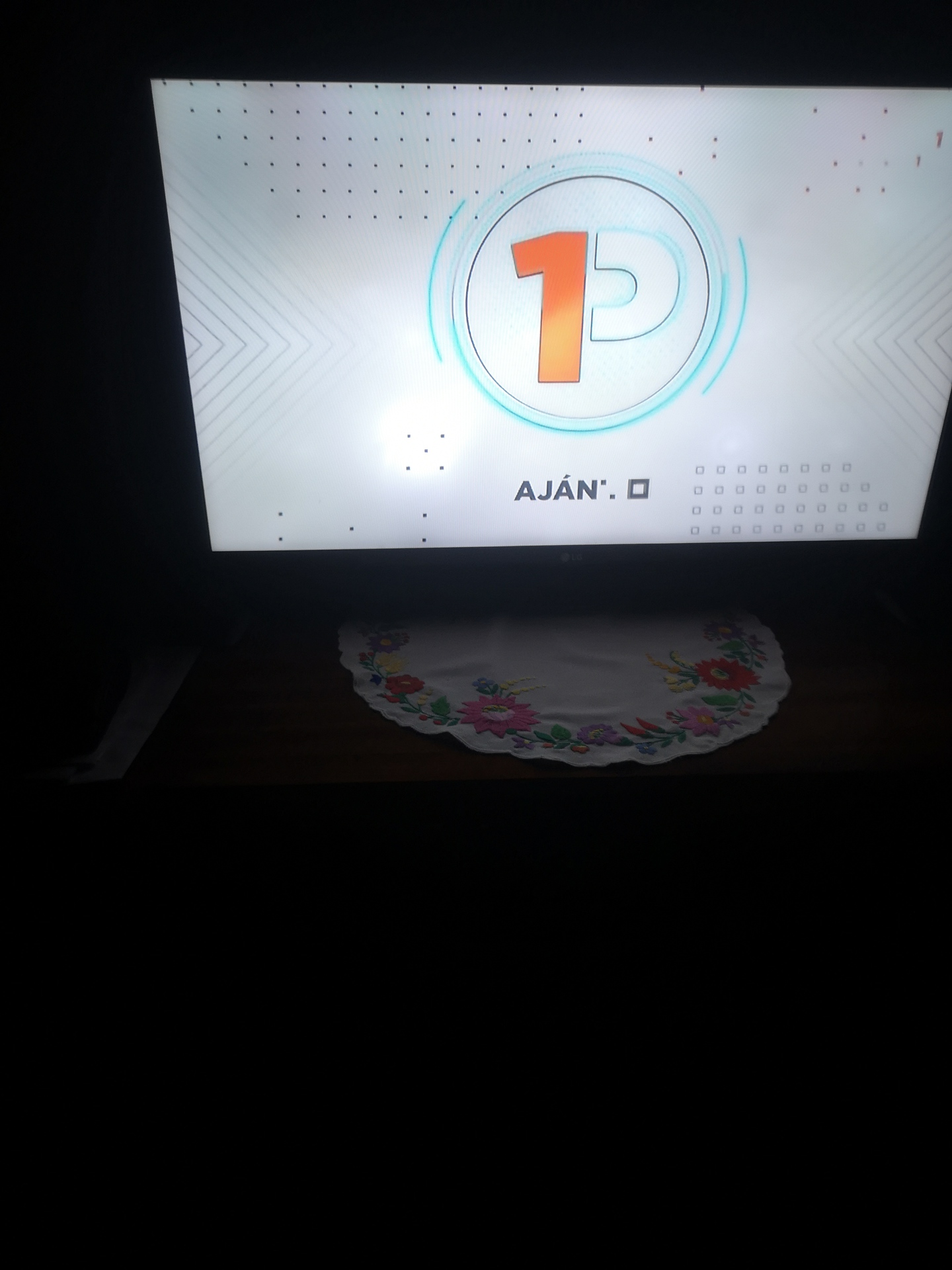

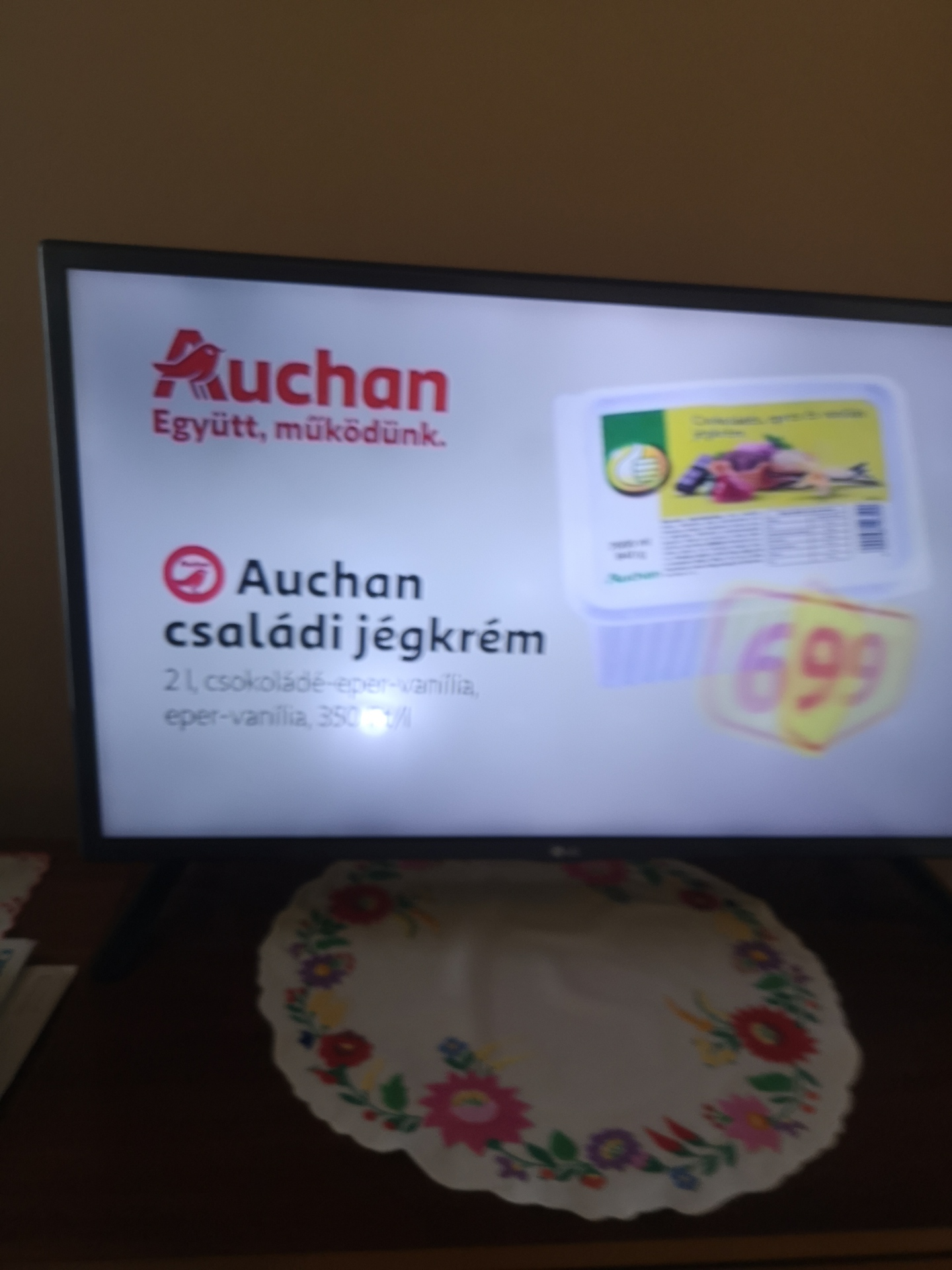

Van egy 32"-os LG32LF592U Led tv, aminek a kijelző bal sarkában van egy kör alakú folt. Jól gondolom, hogy a led lencséje eshetett le? Ezt garanciában javítják? A gyártói lejárt, de van rá plusz 3 év garanciabiztosítás.
(#) zsoltee0001 válasza renegat1 hozzászólására (») Máj 22, 2020 /
Ápám samsungjánál pont ez történt már tavaly most már 4 helyen csinálja, sajna a gari már lejárt, szerintetek mekkora macera szétszedni? nem akarok háborút, ha véletlen nem jön össze.
(#) renegat1 válasza zsoltee0001 hozzászólására (») Máj 22, 2020 /
Nézz szét a youtube-on. Biztos van róla videó. Én leadtam róla egy hibajelentést, és most várom a választ. Ha a szerviz sokáig akar ülni rajt, akkor inkább szétszedem és megcsinálom. Nem vészes a szétszedése, ahogy néztem. Rendeltem hozzá led szalagot, ha nem boldogulok a ragasztással, akkor cserélem az egészet.

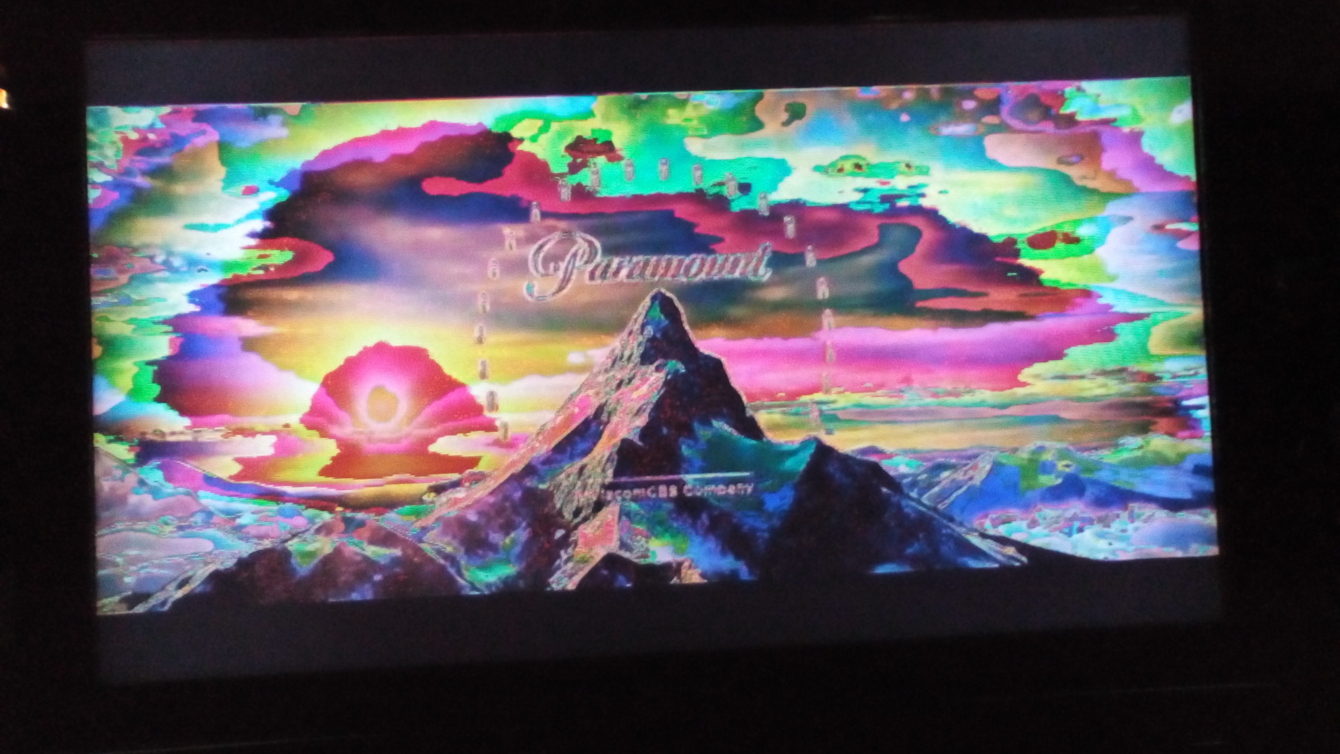

(#) gubík gábor hozzászólása Máj 26, 2020 /
Sziasztok egy Toshiba LCD a lenti képet produkálja.Ez maga az LCD halála vagy javítható még? Típusa 32KV500B. Előre is köszönöm.
(#) uniman válasza gubík gábor hozzászólására (») Máj 26, 2020 /
