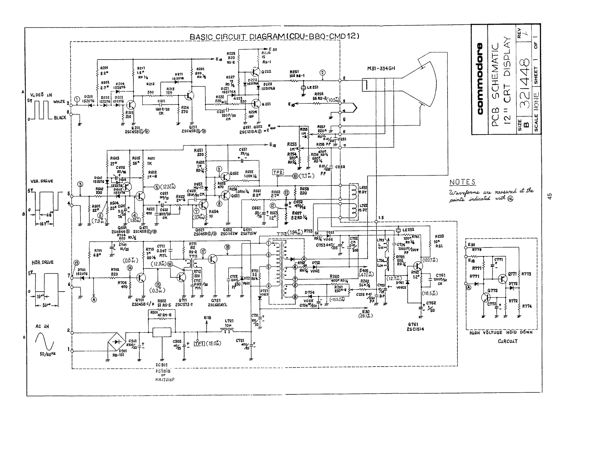

(#) Mur hozzászólása Vas, 20:05 /
Szervusztok!
Egy ősrégi 12"-os monokróm Commodore PET szg. monitort próbálok életre kelteni.
Bekapcsoláskor nem szisszen, nagyfesz. nincs, a képcső nyakán lehet látni, hogy felfűt. (ELKO-kat lecseréltem, a sorvégfok teljesítménytranyót, a körülötte lévő diódákat teszteltem.)
A sorkimenőre gyanakszom, valaki esetleg tud trafót tesztelni, vagy tudtok olyan helyet mondani, ahol még foglalkoznak CRT monitorokkal?
Köszönöm előre is a segítséget!

(#) kadarist válasza Mur hozzászólására (») Vas, 22:53 /
Szia! A sorvégfok kap tápfeszültséget?
(#) Mur válasza kadarist hozzászólására (») Hé, 10:53 /
A 7818-as táp IC kimenetét néztem, ott OK.
Becsatoltam a kapcsolási rajzát, ami nem látszik bonyolultnak, de sajnos nincs tapasztalatom a TV/monitor kapcs.rajzok értelmezésében.
Szerinted kezdjem el végig mérni a kapcsrajzokon referencia feszkó értékkel jelölt pontokat?
Thx.
(#) kadarist válasza Mur hozzászólására (») Hé, 11:52 /
Na most én ebből a rajzból azt olvasom ki, hogy külső sormeghajtást igényel (7, 6 bemenet), így nem csoda, ha nem megy a sorvégfok.
A hozzászólás módosítva: Hé, 12:01
(#) Mur válasza kadarist hozzászólására (») Hé, 12:31 /
Felmerült bennem is, de eddig nem találkoztam olyan CRT monitorral, ami ilyen lett volna (bekapcsoltam pattogott, kézfejpróba statikus töltöttséget mutatott)...
Kötök rá v.mi forrást (HSYNC) aztán lehet, hogy akkor pöccre röff.
Köszönöm a támogatást!
Üdv,
Mur
A hozzászólás módosítva: Hé, 12:32
(#) kadarist válasza Mur hozzászólására (») Hé, 12:33 / 2
A függőleges eltérítés is ilyen rendszerű, tehát neki is kell meghajtást adni. TTL szintű (5V-0V) jelekkel dolgozik minden bemenetén!
A hozzászólás módosítva: Hé, 12:34
(#) vargham válasza Mur hozzászólására (») Hé, 12:33 /
PET monitor az nem önálló egység, kell hozzá a PET is.
(#) vargham válasza Mur hozzászólására (») Hé, 12:35 / 1
„de eddig nem találkoztam olyan CRT monitorral, ami ilyen lett volna”
Mert ez nem egy általános célú monitor. Kizárólag a hozzávaló számítógéppel összeépítve működött, aminek az elektronikája úgy lett tervezve, hogy ezt a monitort hajtsa meg.
(#) Mur válasza vargham hozzászólására (») Hé, 19:44 /
Persze megvan hozzá az alja is, de még javításra (PLA helyettesítőre) vár.
