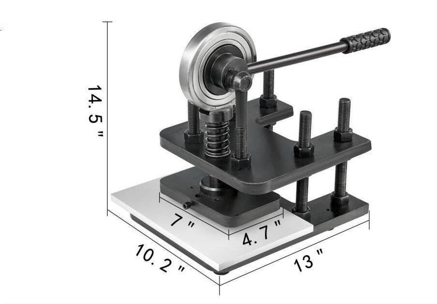

(#) mex válasza antikzsolt hozzászólására (») Feb 9, 2024 /
Egy ilyen könyökpréssel gyorsan ki lehet lökdösni, akár ezres nagyságrendben is a papírkorongokat.
Szokott lenni eladó a különféle online piactereken, az enyém is egy hobbi fórumról származik.
Szerszámot meg a legegyszerűbben valóban egy 20mm lyukasztóból készíthetsz hozzá, de ha van esztergád akkor le is gyárthatod a számodra megfelelőt.

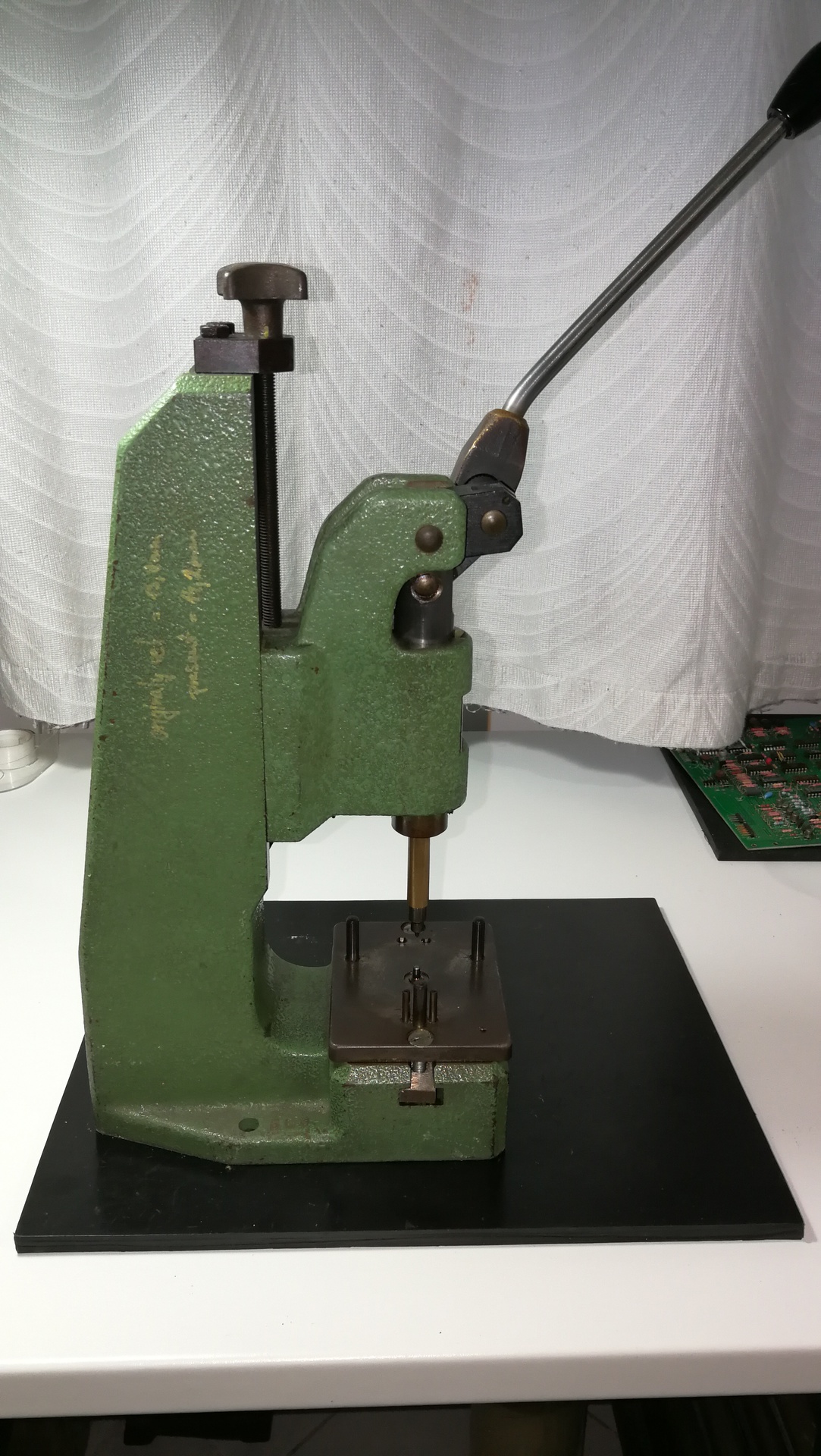

(#) zamatőr válasza antikzsolt hozzászólására (») Feb 9, 2024 /
Csak az elv miatt a kép. Készítesz egy akkora vázat amibe kényelmesen tudod kezelni az A4 lapot (lapokat 5-10 szerintem lyukasztható egyszerre). Az alaplapot együtt fúrni a vezető lappal amire legalább 30mm vezető perselyt hegesztesz előtte. A lyukasztó tüske vágó felületét homorúra köszörülöd (könnyebben lyukaszt több lapot).
Lehet karos is (légpuska golyónyomó) nem csak excenteres.

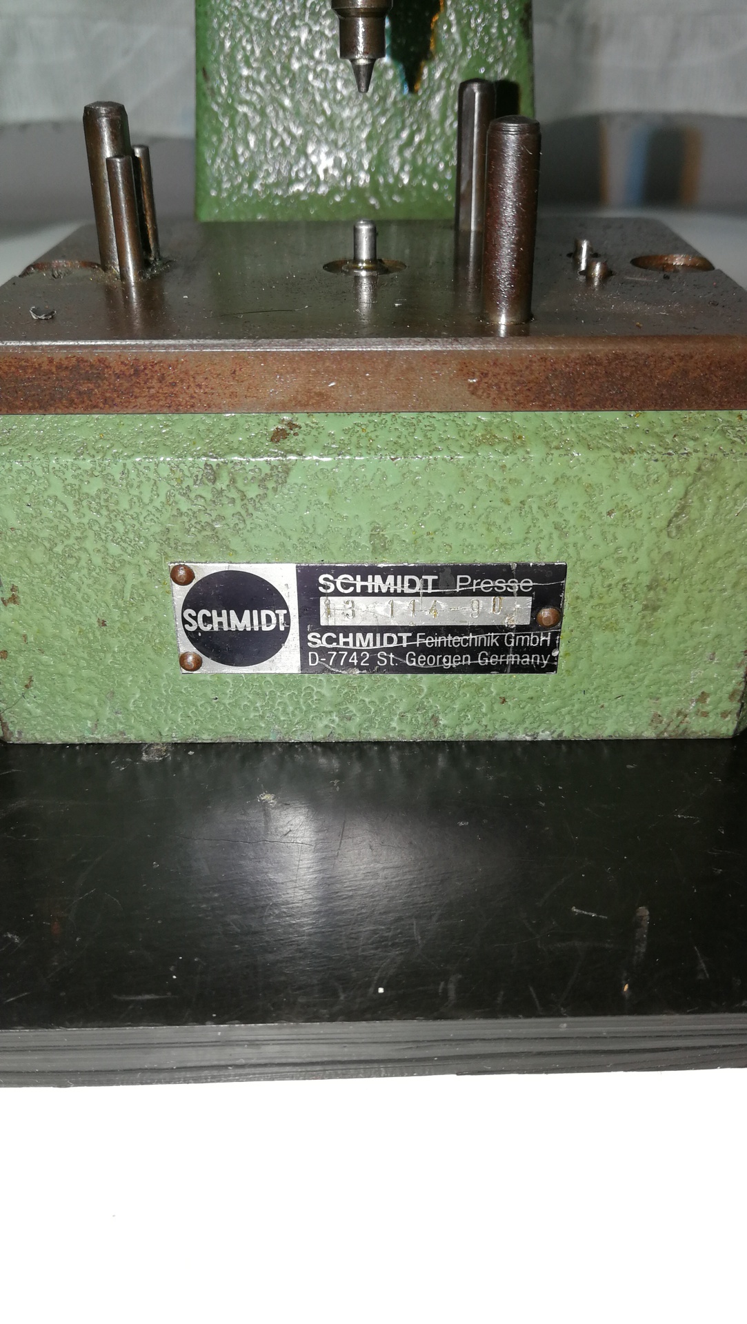

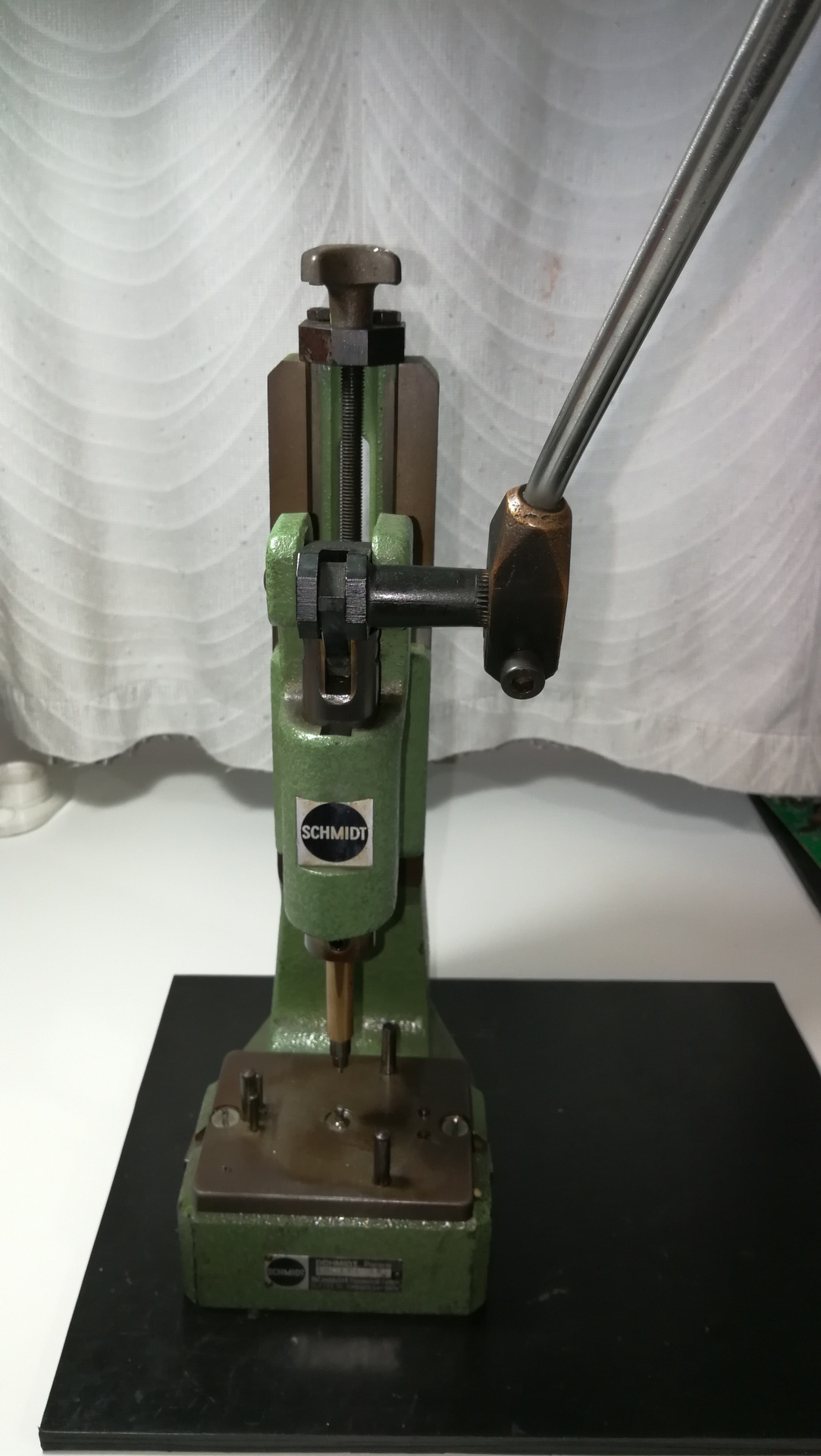

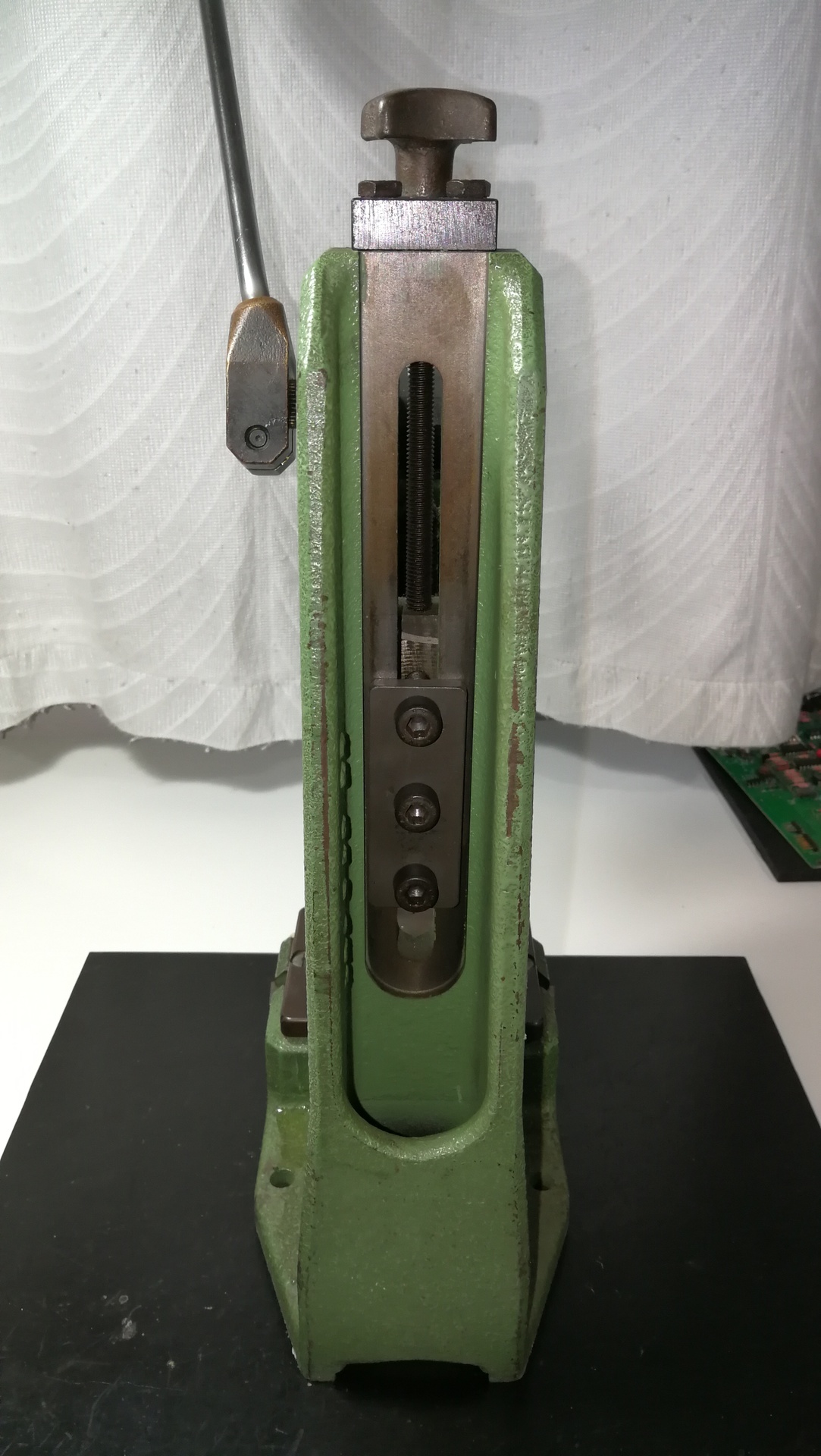

(#) bbb válasza antikzsolt hozzászólására (») Feb 9, 2024 /
(#) Bakman válasza antikzsolt hozzászólására (») Feb 9, 2024 /
Pl. Herma 4386. 96 db. 20 mm-es kör egy A4-es lapon.
