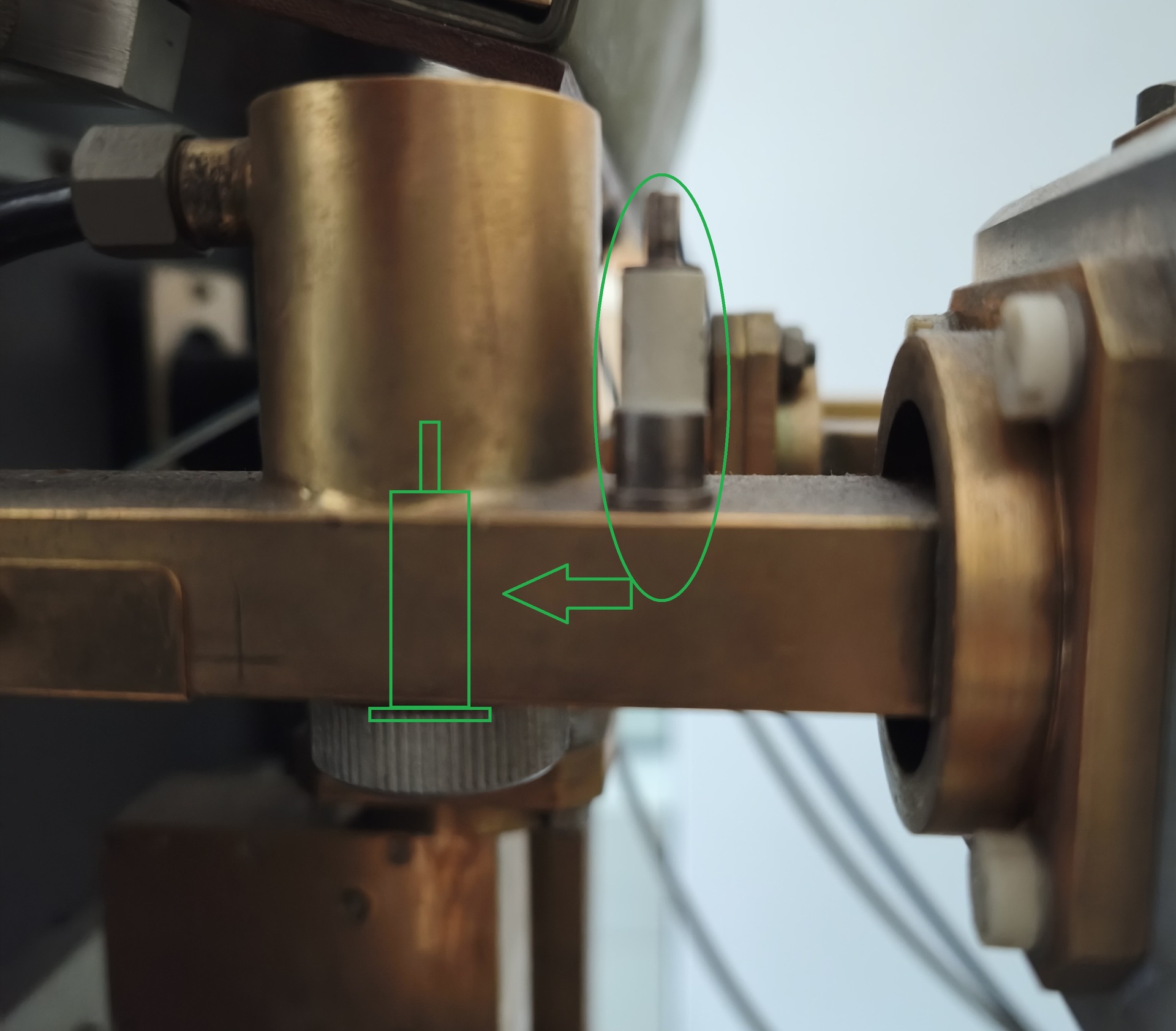

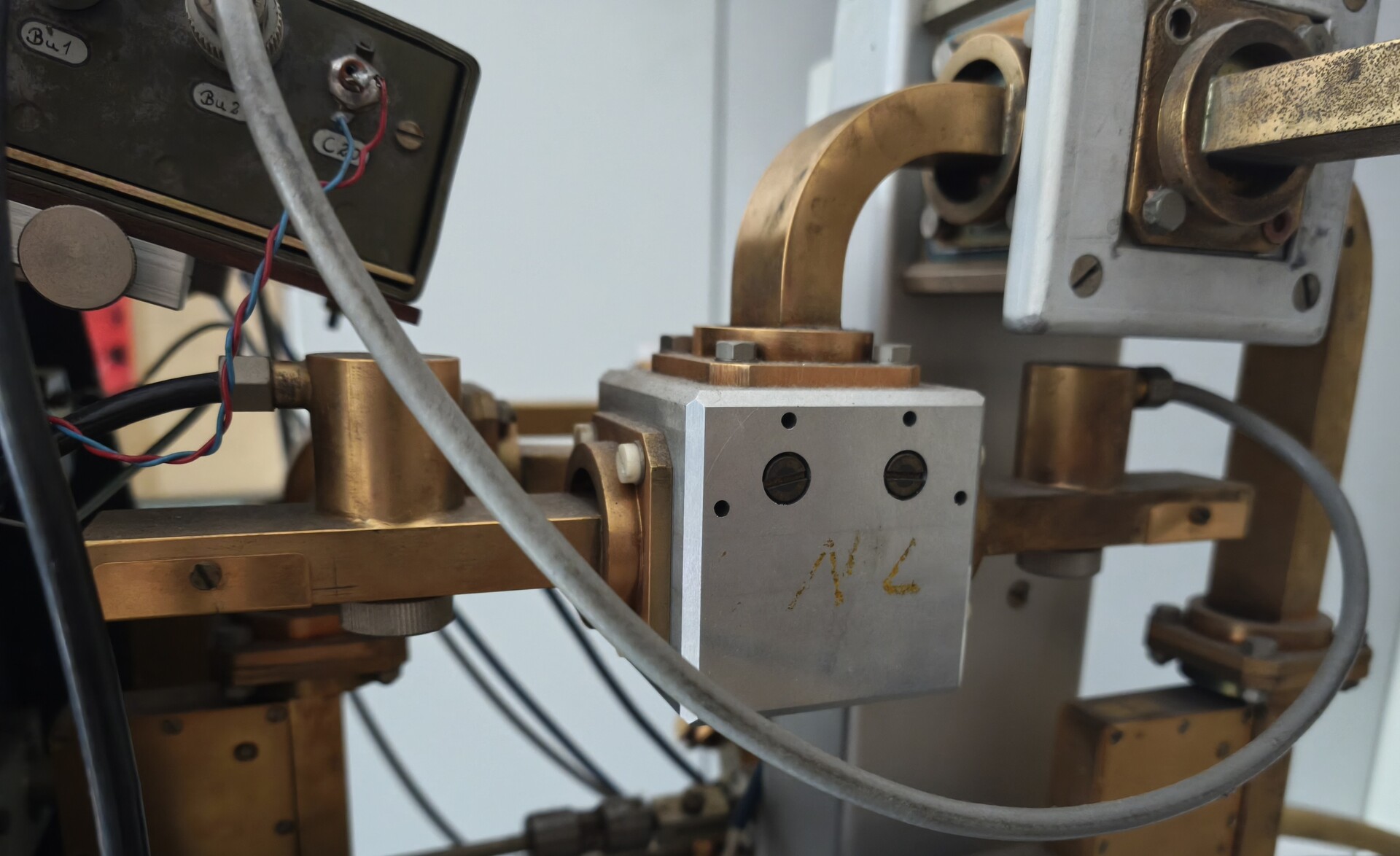

Mivel csak majdnem kérdezted meg, ezért csak majdnem írom le, hogy ez egy ESR készülékbe kellene (de itt most az "ESR" az Elektron Spin Rezonancia rövidítése...).
A frekvencia 9-10 GHz körüli (egyrészt nem tudom pontosan, másrészt adott mértékben hangolható is).
Sajnos a tokozás lényeges, mert egy meglévő készülékbe kell. Ez a tok egy csőtápvonalba nyúlik bele és nagyon nem lenne jó mechanikailag belenyúlni.
A második képen látható a dióda, ami a zölddel jelölt helyen van beszerelve. (Ez mondjuk konkrétan egy Д405 típus, de ami benne van az is pont így néz ki...)
