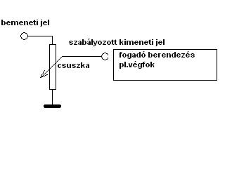

(#) wargapityu válasza Kovidivi hozzászólására (») Aug 22, 2008 /
húú 2-t és könnyebbet szóval sztereó logaritmikus poti ugye 2x 3 érintkező oldalanként az első érintkezőn a föld van, a középsőn az rca csatlakozó a és a 3.on a bemenet. nemtudom ez hogy van bekötve, működni működik, de teljesen nem halkítja le.... érdekes

(#) szamóca válasza wargapityu hozzászólására (») Aug 22, 2008 /
Így valahogy. Neked a csuszka a bemenet, az elmondásod szerint. Cseréld fel a rajz szerint, és jó lesz.

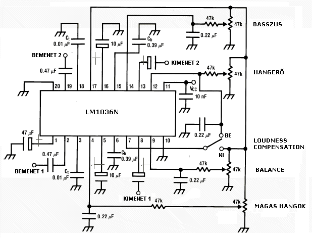

(#) Maverick91 hozzászólása Aug 23, 2008 /
Ennek az LM1036N IC-nek mennyire szabad melegednie?
(#) Ricsi89 válasza Maverick91 hozzászólására (») Aug 23, 2008 /
Kb semennyire. Ha nagyon melegszik, akkor valamit elkötöttél, de nagyon.
(#) Maverick91 válasza Ricsi89 hozzászólására (») Aug 23, 2008 /
én így raktam be a kondikat: --> fájl
átnéztem, mindent jó helyre kötöttem, tökéletesen működik, de melegszik.
Én amikor megcsináltam az erősítőmet, ment egy fél napig, de egyáltalán nem melegedett semmit. Ha egy kicsit meleg az még nem gond. Tápfesz amúgy mennyi?
12 V adapterről
(#) Kovidivi válasza szamóca hozzászólására (») Aug 23, 2008 /
Én is ezt próbáltam feszegetni, hogy hátha a hangfalkábel a rossz, de még nem nézte meg wargapityu szerintem... Ha nem próbál a probléma okára rájönni, akkor nem is lesz megoldva soha! mi innen nem fogunk tudni segíteni, csak ha wargapityu is együttműködik velünk...
Na igen az adapter. én láttam már olyat is, ami 12V helyett majdnem 20V-ot adott ki magából. Mérjél azért rá multival. Nehogy sok legyen.
