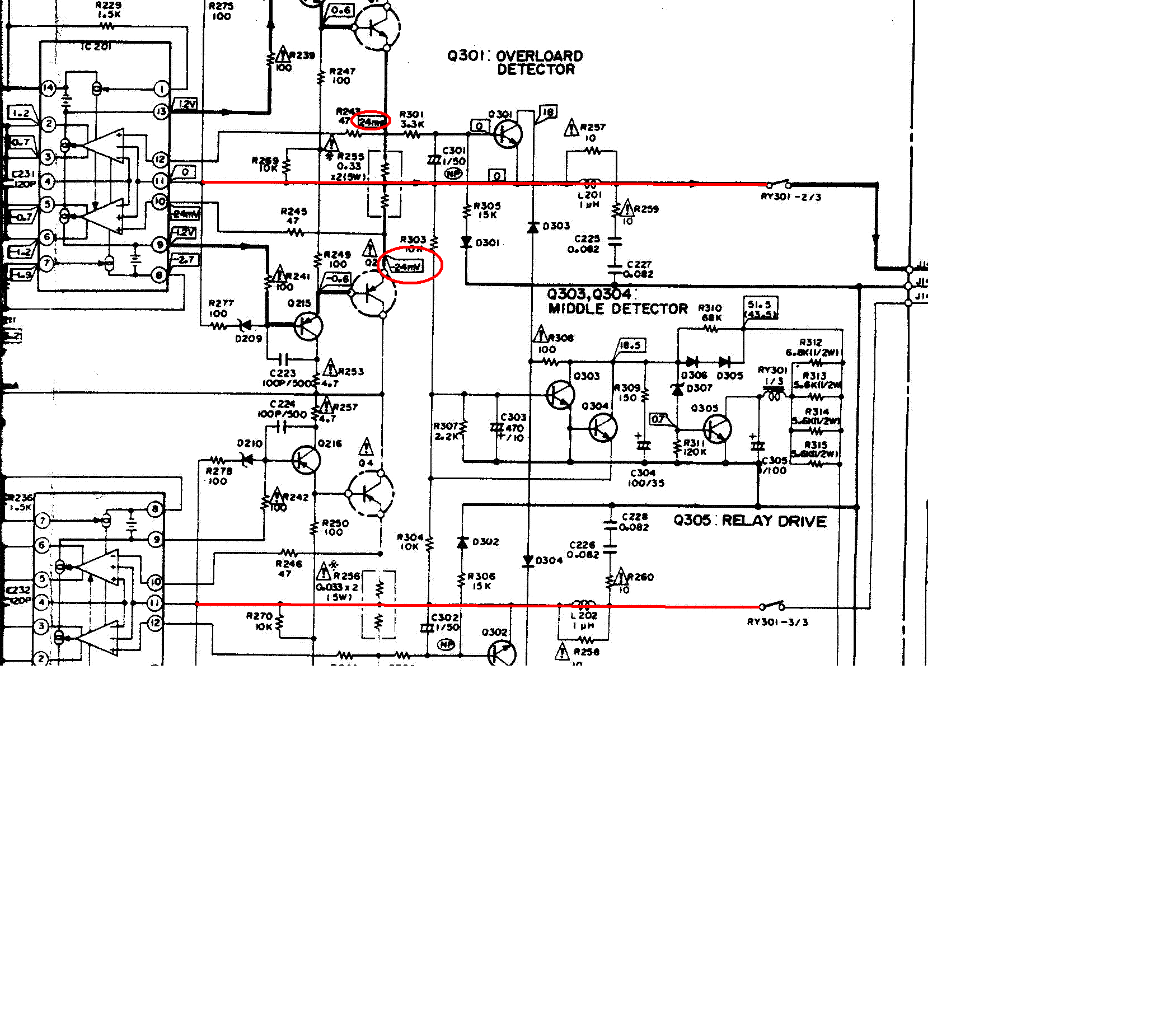

(#) szaboi hozzászólása Okt 18, 2008 /
Sziasztok..
Van egy gond az erositommel amely egy Pioner Sa960
A gond meg az lenne hogy a koppanas gatlo nem kapcsolja a kimenetett , igy egy muk hang sem jon ki. Meg nem volt idom megnezni mindent de jo lenne valami otlet igy elore, hogy mi lenne az oka. Teszek kapcsolasi rajzot is
SA960 4.PDF
(#) szamóca válasza szaboi hozzászólására (») Okt 18, 2008 /
Ha nem kapcsolja az jó
Bizonyos értelemben, mert valószínűleg egyenfesz van a végfok kimeneten, ami nem tenne jót a hagdobozaidnak.
Ezt csak méréssel derítheted ki. Lehet a védőáramkör hibája is, bár ezt kétlem.
(#) Tomy27 válasza szaboi hozzászólására (») Okt 19, 2008 /
Szia. Szerintem mérd meg a hangfalkimeneteket persze a relé előtt PL az IC 11 lába és a GND közt külön-külön mert valamelyik valószínűleg feszültséget ad ki.Amelyiken feszkó van azon az oldalon mérd át a két végtranyót meg a két meghajtót nem-e valamelyik zárlatos...
(#) szaboi válasza Tomy27 hozzászólására (») Okt 19, 2008 /
Sziasztok!!
Koszi az otleteket Ma fogtam neki a mereseknek...a vegfok transzisztorok azok nincsenek beforrasztva, azok olyan szoritoban vannak hogy konnyen lehesen kivenni es azokkal kezdtem...azok szerencsere mind jok most jonnek azok amikket mondtatok. Tomy27 a meghajto az a vegtranyok elott levo tranyok??? a kapcs rajzon a Q213 es Q 215 ugye
(#) szamóca válasza szaboi hozzászólására (») Okt 19, 2008 /
Mérd ki azokat is. Ezek darlington kapcsolást képeznek a végtranyókkal, az igazi meghajtás az az IC201. Akkor most végül is egyenfesz volt a kimeneten?

(#) szaboi válasza szamóca hozzászólására (») Okt 19, 2008 /
lemertem azokat a tranzisztorokat is, mind jok. Bekapcsoltam az erositott es egyik fele melegedett a masik meg nem(2 veg tranyo melegedet, 2 nem ).Most amelyik melekszik ott van a baki vagy amelyik nem ?? Apummal mind nezegetjuk de nem jovunk ra mi lehet
Rámértetek a kimenetre? Van rajta egyenfesz?
A rajzon feltüntetett feszültségértékek rendben vannak?
(#) szamóca válasza pmisi hozzászólására (») Okt 19, 2008 /
Igen, ez nem végfokfüggő.
megmertem ott azokat a pontokat azok jon egy kicsivel tobbet mutat ugy 26-28mV korul es az Ic 11 es labannal is 0 volt van. A masik felenel a a tranzisztorok emiterenel tobb van mint amin a rajzon van , kb 3volt. Es normalis az hogy ahol az ertekek jok ott a tranyo melegszik es ahol nem jo ott meg nem melegszik??
(#) szaboi válasza szaboi hozzászólására (») Okt 19, 2008 /
A kimenetem meg egyenfeszen a muszer es merve milivoltok vannak de a muszeren a fesz ugral mindket kimeneten
Ha 3V-ot mérsz, akkor ott van valami hiba.

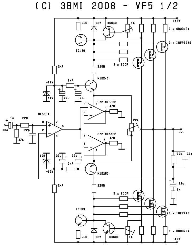

(#) frissadam hozzászólása Okt 19, 2008 /
Hi!
Valaki megépítette már ezt a kapcsolást?Egyáltalán mi a véleményetek róla?Mennyire életképes a kapcsolás?
Szerintem az a BD nem jól van dióda üzembe kötve.
Várom a véleményeket
Kössz

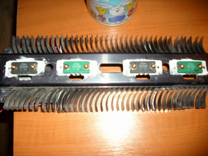

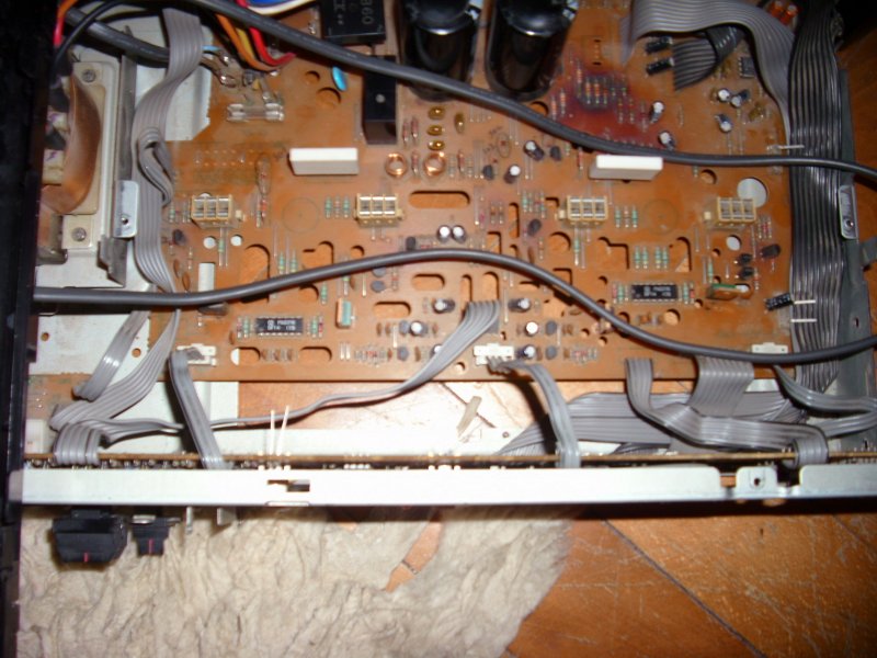

meg nem sikerult megjavitani....nem vagyok valami nagy jartas erositok javitasaban, talan ha elmondom hogy hogy romlott el akkor lehetne valamit csinalni. Szeteszedtem az erositott hogy epitsek bele egy kivezerles jelzot. Kivettem a vegfgokokat amik egy hutobordan vannak es egy szoritoban vannak, igy konyyen ki lehet szedni azokat. Meg kelett keresem hogy hol megy az eloerositobol a jel a vegfokokba. mikor megvolt visszatettem a hutobordat a vgfokokkal egyutt, bekotottem mindent, jelet az inputra, hangszorokat es bekapcsoltam es nem megy, a hangero potit tekergettem de semmi. kikapcsolom es akkor lattam hogy ket vegfog meg volt a helyen, nem ment vissza abban a szoritoba. Ilyenkor mi romolhat el??fogalmam sincs
De tudok fel tenni, az a szorito az igazabol foglalat, es a taptol jobbra levo 2 foglalat melle "ment " a vegtranyo az az eget resz ne zavarjon meg mert az ugy volt mikor vettem az erositott, ott jo minden, megneztem
(#) Imi65 válasza szaboi hozzászólására (») Okt 19, 2008 /
Nagyszerű. Ha tudsz tranzisztort mérni, akkor mérd meg az "égnek álló" lábakat. Sok minden kiderülhet.
(#) sound.man válasza szaboi hozzászólására (») Okt 19, 2008 /
Bordával nem zártad rövidre valamelyik tranyó lábát?
(#) Tomy27 hozzászólása Okt 19, 2008 /
Vagy esetleg mikor beteszed a tokba őket akkor valamelyik(ek) nem érintkeznek mert kilazult vagy meghajlott a lemezek valamelyike a tokban...De egyetértek az előttem szólóval mérd ki mégeggyszer a tranyókat hátha valamelyik mondjuk visszaenged...
