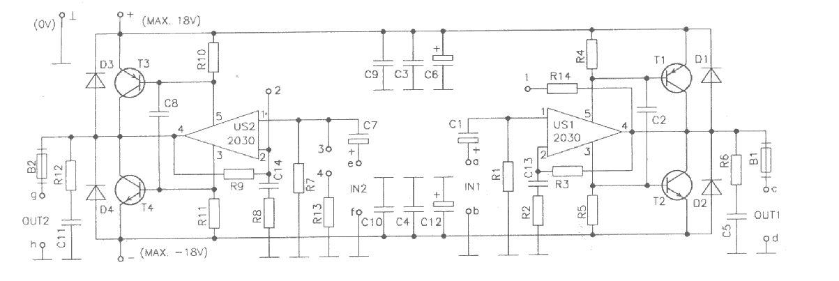

Sziasztok a kék színű ellenálás az a 0,6W-os ? és 0,5W-os ellenálás van ? azért kérdezem mert az erősítömön ahol rá lehet kötni a kivezérlésjelzőt műszerrel feszültséget méregettem és véletlen összeérintettem a tűsort és elszált egy 3,3R-es ellenálás és az erősítő papírján úgy van írva, hogy ez 0,5W-os.Szerintetek nem lett más maradandó kár benne csak ez az egy ellenálás füstölthetett el?Kössz

(#) Frankye válasza Gyurix hozzászólására (») Dec 10, 2008 /
Az ellenállás alapszíne nem utal arra, hogy mekkora terhelhetőségű.
A gyűrűk színe, amik rajta vannak, az alapján lehet meghatározni a méretét (értékét) és azt, hogy mekkora teljesítményű. Ha nem kapsz 0,5W-ost, akkor jó a 0,6W-os is.
Önmagában egyetlen ellenállás ritkán füstöl el, de ha szerencséd van, akkor elég ezt az egy alkatrészt kicserélned majd.

(#) Gyurix válasza Frankye hozzászólására (») Dec 10, 2008 /
De lehet kapni 0,6W-ost is ellenálásból?És lehetséges, hogy valamelyik tanyó is ic is elszált? és kondik nem szoktak elszálni?
Igen, lehet, hogy elszállt egy vagy több tranyó, és/vagy egy, vagy több IC, sőt, még a biztosíték is elszállhatott, mi több, horribile dictu: elszállhattak kondenzátorok, induktivitások, akár a NYÁK is megéghetett...
Bocsi, de nem végeztem el a látnokképző tanfolyamot, és a kristálygömböm is épp szervizben van, most próbálják kipolízozni belőle a horpadásokat, amik akkor keletkeztek, midőn a kérdésedet (ezt) olvasva a fejem beleverdestem ily módon:

(#) besi99 válasza Gyurix hozzászólására (») Dec 10, 2008 /
Próbáld elképzelni, hogy aki olvassa a kérdésed, miből tud kiindulni, netán : mit piszkáltál, mihez érhettél hozzá, és egyáltalán, mi a kapcsolási rajz, amit mellékelni illett volna, és mik az érintett alkatrészek
Más: 0.5W- 0.6W tűréshatár, csereszabatos
(#) Gyurix válasza besi99 hozzászólására (») Dec 10, 2008 /
a kapcs rajzon nincs rajta amit mértem és véletlenül összeérintettem a 4 tüske közül nem tudom mit mivel zártam rövidre de annyit tudok, hogy hozzákapcsolódik a G -hez a hangszóró kimenethez és a C hangszóró kimenethez a közös ponthoz és a + tápra szerintem a földet és a + ágat zártam rövidre és annyit tudok, hogy ide lehet rákötni a kivezérlésjelzőt amikor ezt csináltam nem volt rajta semmi se hangszóró se jelet nem adtam neki és nem volt áthidalva, hogy 1 csatornába használjam mert ezt az erősítőt monóban és sztereóban is lehet használni Bővebben: Link az 1-es 2-est és a 3-ast 4-est kell áthidalni, hogy monóban legyen. Amikor rövidrezártam az R12-es ellenálás el kezdett füstöltni de rögtön lekapcsoltam a tápot.
(#) Imi65 válasza Gyurix hozzászólására (») Dec 10, 2008 /
Az R12 elég érdekes, ha füstöl, mert az egyenáramtól nem füstölhet, hacsak C11 nem lett zárlatos. Viszont füstölhet nagyfrekvenciás gerjedésre. Gyurix, ezért mondtam Neked, hogy még az elméletre kéne előbb "gyúrni". De nem hallgatsz rám (persze, nem is kell, ha nem akarsz!)
(#) Gyurix válasza Imi65 hozzászólására (») Dec 10, 2008 /
egy olyan erősítőt aminek itt van fent kapcsolási rajza és de még ha nyákterve is azt el ismerem, hogy nem valószínű, hogy meg tudnám építeni de ez egy kit amit nem lehet elrontani minden jól volt berakva ez az erősítő már szólt is de csak 6V-ról és és most volt neki rendes táp amiről késő bb fogom üzemeltetni és pont összeértek a tüskesorok azt nem tudom pontossan, hogy szóval nem lett volna semmi baj csak balszerencsém volt.
