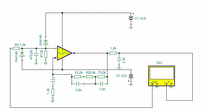

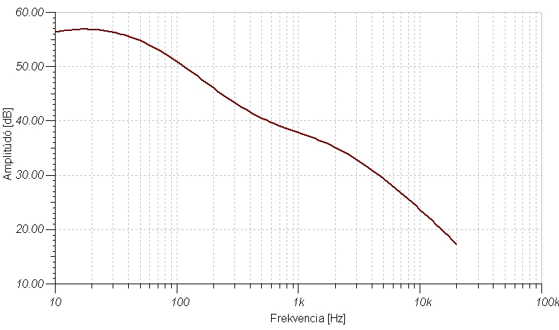

Itt az Orion korrektora rajzon és szimulálva!
(#) bgsf válasza bgsf hozzászólására (») Aug 22, 2009 /
Azért az általam leközölt korrektor majdnem veri a 70 dB-t. Pedig az csak két tranyóval van felépítve!
(#) scooby_ válasza bgsf hozzászólására (») Aug 22, 2009 /
Ez úgy látom a 60-at sem.
Lehet az uA IC jobb lenne neki?
(#) bgsf válasza scooby_ hozzászólására (») Aug 22, 2009 /
Megnézem azzal is!

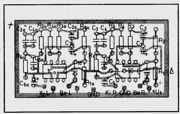

(#) scooby_ válasza scooby_ hozzászólására (») Aug 23, 2009 /
Lemásoltam a TL071-el kivitelezett nyákját
Unalmamban...

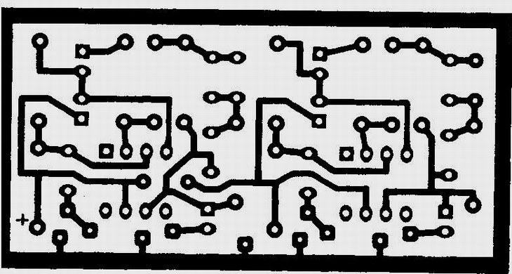

Itt van a nyákja is,amit még te terveztél régen!
Ugyan már módosítottam rajta,de szerintem jobban néz ki mint a régi

Feltettem a kapcsolást,remélem jó bele.

Ahogy elnézem,a két kapcsolás majdnem ugyan az is. A visszacsatoló hálózatot fel tudom építeni a Te kapcsolásodból is!
(#) scooby_ válasza scooby_ hozzászólására (») Aug 25, 2009 /
Vagy hagyjam úgy az egészet,maradjanak az eredeti alkatrészek,az IC helyére meg tegyem a TL072-t?
Be tudod nekem TINÁZNI? Kíváncsi vagyok így is üti-e a 80Db-t
