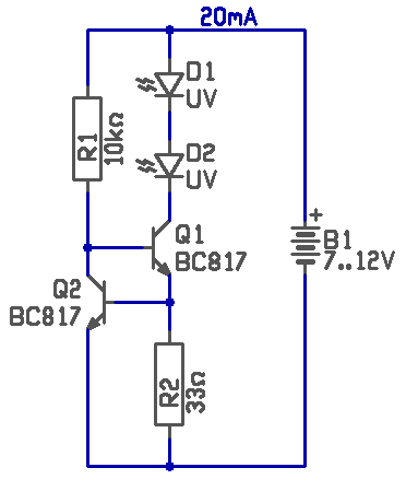

Tudnátok nekem segíteni a következőkben:
Szeretnék 2-3 smd uv ledet (párhuzamosan kötve) működésre bírni, hogy az áramellátása változóan 7-12V között lenne. Lehetőleg kis méreteben (smd?) lenne jó a helyszűke miatt, és az is jó lenne ha magától tudna működni és nem kéne "kapcsolgatni".

A led típusa smd 0603 uv. Ennyit írnak még róla:
Source Material: InGaN
Emitting Colour: UV
Emitting Wavelength (nm): 400-410
Intensity (mcd): 60-100
Forward Voltage (mA): 20-30
Forward Current (V): 3- 3.6
A feszültség azért változó, mert nem mindig egyforma
akkuról lenne működtetve. Az, hogy magától működjön,
úgy értem ne keljen semmit állítani, ha más feszültségű aksira van kapcsolva. Sajnálom nem akartam keresztrejtvényt írni. Remélem így már minden fontos információt megadtam.

A forward voltage a 3-3,6V, a current pedig a 20-30mA. Nézd meg ezt: Bővebben: Link. A két ledet kösd sorba és használj áramgenerátort.

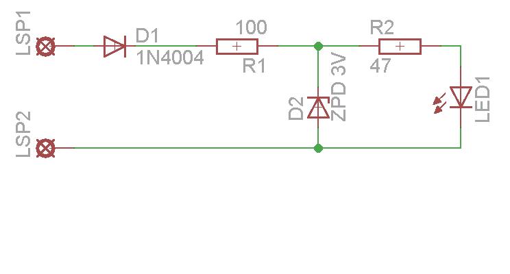

Valaki megnézné, hogy ez a kapcsolás így életképes-e? Elsősorban az értékekre gondolok. A LED egy motorra menne, ahonnan az egész kapcsolás névlegesen 6V váltakozó feszültséget kapna.

A D1 és R1 és a led egymásután sorba s kész.
Tehát a R2 és a zéner felesleges.,R1 értéke 6V/0,02A=300 ohm .

Én azért raktam bele a zenert, mert a fordulatszám függvényéven azért változik a feszültség is.
Ha csak sorba teszem a diódát, az ellenállást, meg a ledet, és csak 6V-tal számolok, akkor az ellenállás értéke csak 4V/0,02A=200 Ohm, mert 2V jut a LED-re, nem?

Itt van az István által említett áramgenerátor. Ha csak egy Led-et teszel bele, akkor is működni fog. Kettőnél többel teszel akkor viszont nem, mert kettőhöz is éppen hogy csak elég a 7V feszültség.
