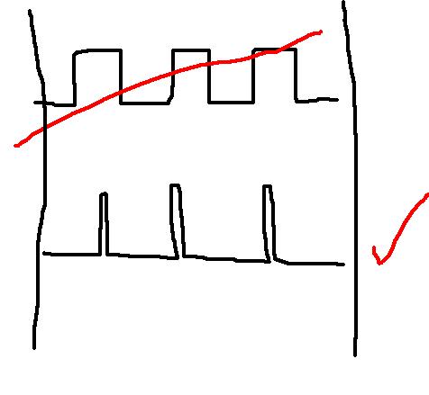

(#) jdani hozzászólása Feb 26, 2011 /
Hali. Van ez a segédprogram 555ös IC-hez. Valaki össze tudna nekem állítani a pontos értékeke ehhez az impulzushoz? : Az egyik ellenállással leheltessen állítani az értéket 0Hz-től 500Hz-ig, de a magas jel, csak egy pillanatig legyen magas értékű.
