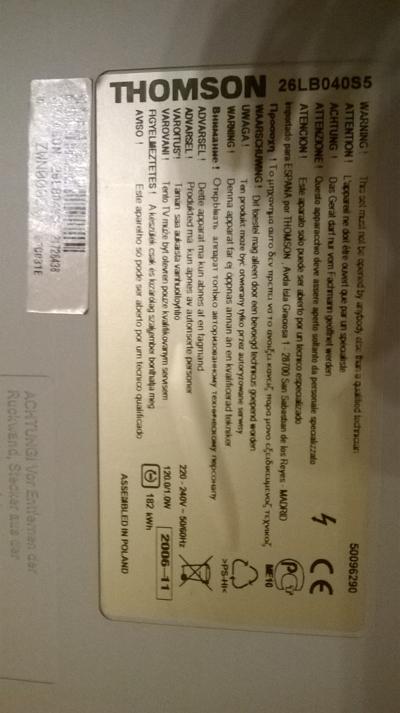

(#) cilus78 válasza kadarist hozzászólására (») Nov 28, 2014 /
Rendben! Ez lenne a baja bocsi a kései válaszért!
A hozzászólás módosítva: Nov 28, 2014
