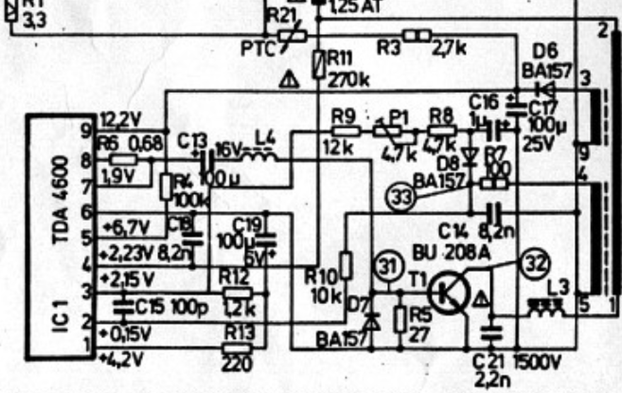

(#) eyess válasza Béla 66 hozzászólására (») Nov 28, 2014 /
Egy kérdésem lenne még pedig az , hogy a D12 es diódán a szekunder oldalon meg van e +12 volt.Annak ott fixen meg kell hogy legyen a relé vezérlése nélkül is.Illetve a B3 as biztosítékon a +24 voltnak.És az R20 as ellenálláson a +145 volt valamivel csökkent értéke.
Jobban a TDA lábain lennének fontosak , hogy milyen feszültségek vannak.Viszont , ha csak a B2 nél , és az R1 en van feszültség , akkor a következő lépés az R21, R3,R11 kimérése , hogy nem szakad e valamelyik , illetve nem nyúltak e meg.

(#) Béla 66 válasza eyess hozzászólására (») Nov 28, 2014 /
B2-n és R1-n láttam értelmét mérni, tovább nem erőltettem.
R21-t nem találok a táp rajzán, és anyákon sem. Lehet,hogy már fáradok!
R3 rajz szerint 2,7k az ellenálláson 15k szerepel, én 15,1k-t mértem.
R11 nem tudom digivel kimérni. Lehet,hogy ez a bűnös (fény az alagút végén).
Holnap kiforrasztom és ki mérem.

Nekem is ez a rajz van meg itt is az ellenállás értéke más mint ami a nyákban szerepel (R3).
A szekunder oldal R21?
Holnap az első lesz 270k ki mérése.

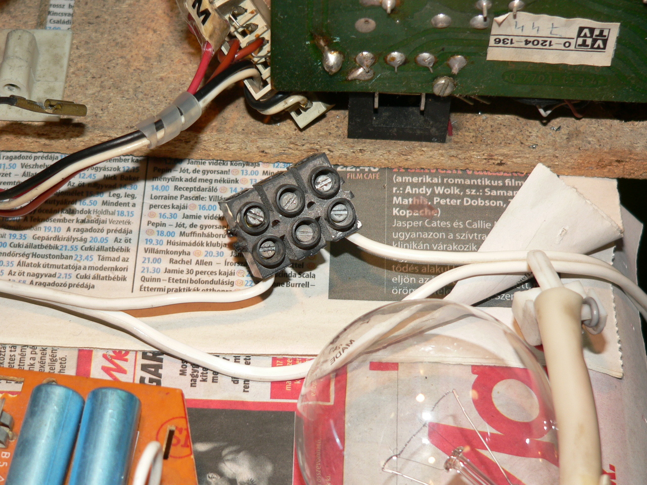

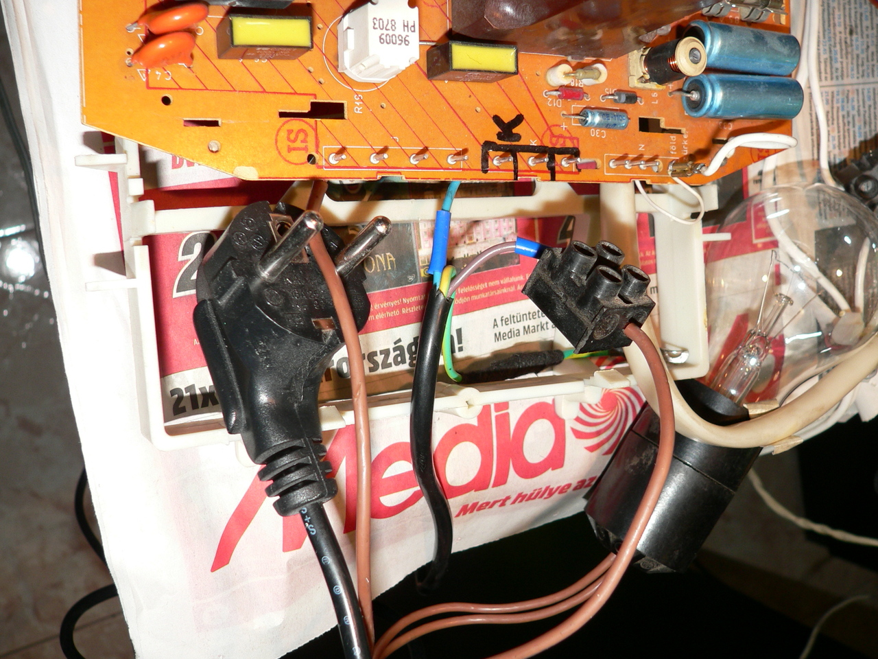

Bocsi igaza volt Kadaristnak nem jól kötötted.A panelon jó is lenne , de viszont a csokiban a két fehér színű vezeték ? Az úgy nem jó.Vagy az még megy valahova ? Mert ha nem akkor az úgy nem zárt áramkör.
(#) praxis válasza Béla 66 hozzászólására (») Nov 28, 2014 /
Én javasoltam tegnap az izzós dolgot, de egy kicsit túl lett pörgetve a dolog szerintem. A táp elé felesleges soros izzót tenni, mivel tegnap azt írtad, hogy a BU kollektoráról leforrasztva megjelenik a sortápfesz. Én az izzót közvetlenül a sasszi és a BU kollektoráról leforrasztott vezeték közé gondoltam, így terhelve láthatóvá válik a táp helyes működése.
A TV-hez.jpg-ről beszélsz?
Az egyik vége villásdugó, a másik vége a TV, jelenleg nincs bekötve izzó, de ezzel az próbával kezdtük.
A csokiba (P1080015.jpg "L"csatlakozó) van izzó.
Igen arról beszélek .És azt úgy kellett volna kötni , hogy izzó foglalat , és a foglalatból kijövő két vezetéket a sortápra kötni párhuzamosan tehát nem sorosan.A villásdugót itt nem értem.
A TV-s kép most per pillanat nem játszik, a táp kopaszon van (nincs a TV-ben) az egy korábbi próbálkozás.
„(#) eyess válasza Béla 66 hozzászólására (») Válasz • 16:07 /
Ha lehet szerezzél be még egy 100W os izzót , és úgy próbáld.
Tehát táp ellenőrzése 230v os ágba soros izzó , és plusz még egy izzó az L csatlakozó két szélére , itt állandóan világítani kell az izzónak a 230v os ágban viszont csak felvillannia szabad.
Ha egy így történik , és a feszültségek is rendben vannak , akkor a táp jó.És lehet tovább keresgélni a hibát.De mindenek előtt a táp legyen rendben az lenne a lényeg.”
Szerintem ez van a fényképeken!
A hozzászólás módosítva: Nov 28, 2014
Szerintem pihenj most már .
És leírom holnap hogy legyen.
A táp jó ha kint van
És igenis tessék rajta hagyni a soros izzót is a 230v os ágban , mert az egy védelem jelenlegi állásban.
És a másik izzótól jövő két vezetéket villásdugó nélkül kösd a tápnak arra a részére ahol a +145 volt kellene hogy legyen.Tehát egyik vezeték a test a másik +145v .Ezen izzó ha világít folyamatosan az akkor jó .A 230v os ág csak felvillanjon.
Ha esetleg ez , íjó lesz , akkor végezz méréseket a tápban a rajz szerint .Szekunder oldalon , Valamivel kisebb feszültségek lesznek a 230v soros izzó miatt , de hellyel közzel legyen mindenhol ahol a rajzon is van.Ha nem fog világítani az izzó az azt jelenti , hogy a +145 volt nem stabil , tehát terhelésre megszűnik , na ez lesz a jelenlegi hibád forrása ,, amit meg kell majd keresni.
