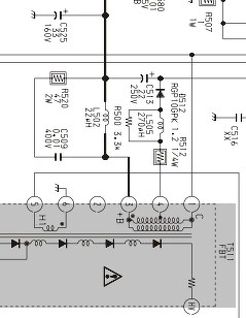

A sorvégfok elindul? Mert ha nem, akkor nem lesz meg a 200V.
(#) fakezű válasza kadarist hozzászólására (») Jan 14, 2015 /
Szia,
A TV bekapcsol, van kép. A két széle van behorpadva, illetve nincs piros szín.
Mind a három szín feszültsége megegyezik, rendben felmegy a C panelra. Amikor ott méregettem, akkor vettem észre, hogy az IC 701 (TDA6108) 6-os lábán nincs meg a 200V tápfeszültség, csak 132V. És ahogy visszakövettem az útját, akkor láttam, hogy már eleve fel sem megy a 200V, hanem már a D512 katódjától csak 132V.

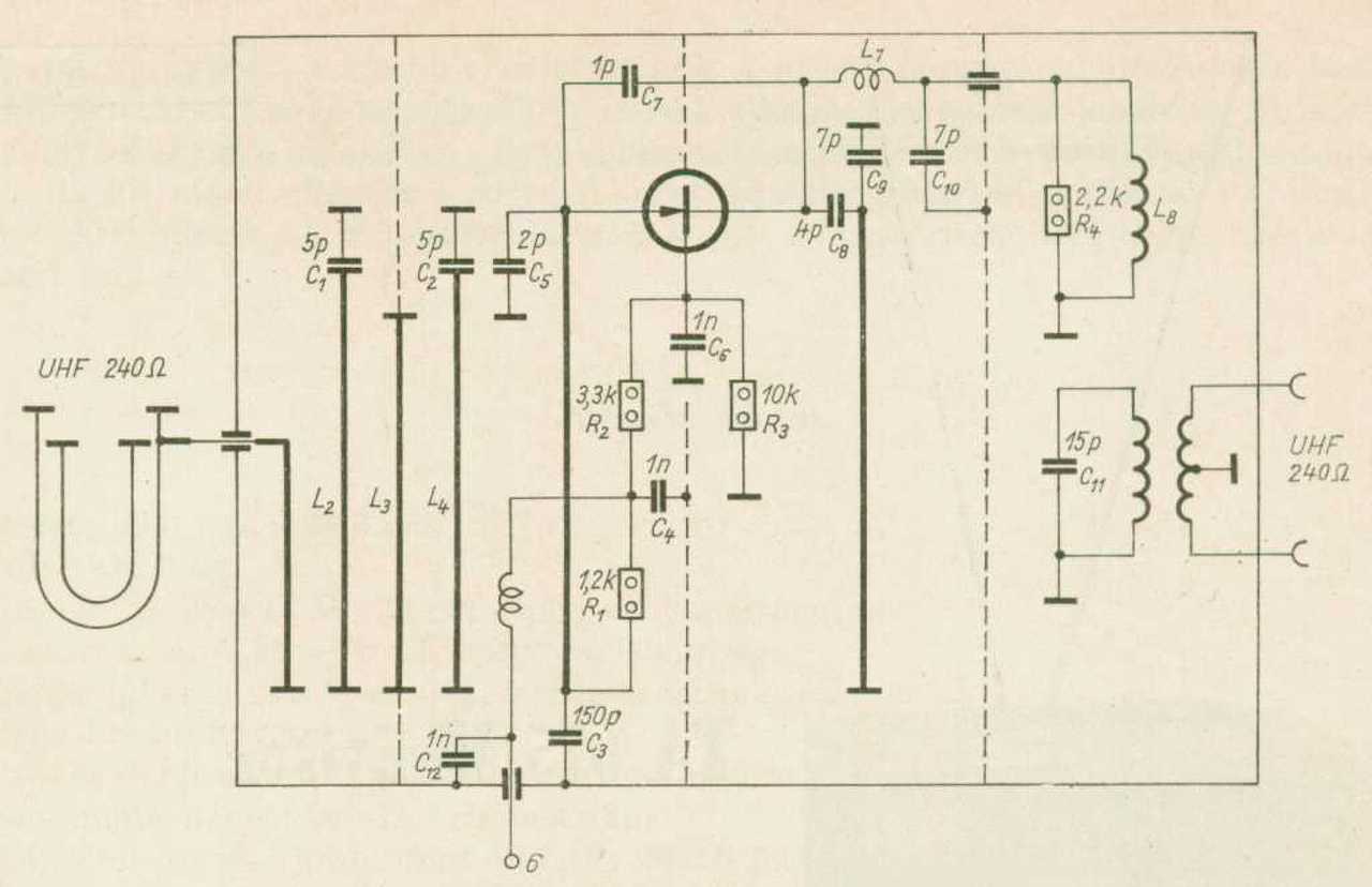

Sziasztok! Megint egy muzeális jellegű kérdéssel "jöttem". Régi elektroncsöves televízió kapcsán.. Rá szeretném tenni a VHS magnót. S a benne lévő tunerrel mindent tudnék nézni ami a kábelen van. Ezt azért nem tudom megcsinálni csak úgy, mert a videomagnó a signal jelét állíthatóan UHF 30-60 közt adja ki. A televízió meg VHF1-12 közti csatornákat tartalmaz. RF modulátor kéne, de előtte kipróbálnék pár dolgot. Mondjuk Commodore plusz4 modulátorának bemenetére tenném a videomagnót. S ha jól emlékszem a Commodore masinák VHF-re adtak? Illetve van egy UE100 konverterem is, csak az UHF26-ra konvertál..

A C525 elkó pozitív kivezetésén tudnom kellene mérni a B+ (135V) feszültséget?

(#) kadarist válasza fakezű hozzászólására (») Jan 14, 2015 /
Írom még egyszer: cseréld az elkókat, mert nem tudom, hogy mi a helyes sortápfeszültség. A csökkent mértékéről közvetett mérésekkel győződtünk meg.
OK, értettem. Csak azért írtam oda zárójelbe, hogy 135V a B+ feszültség, mert megtaláltam a rajzon, és amikor mértem a függőleges eltérítőt, akkor láttam, hogy a panelon is fel van tüntetve a sorkimenő transzformátor B+ lába közelében az érték.
Egyelőre csak mérni tudok, azért kérdeztem, hogy a C525 + lábán tudnom kellene-e mérni a 135V-ot.

(#) küzmös Gergely válasza kadarist hozzászólására (») Jan 14, 2015 /
Ejhaj.. akkor ez nem nyert. Talán ha találok valahol egy régi tévéjátékot. Azok emlékeim szerint VHF-re adnak.. Apropó az UE100 konvertert lehetne e "fentebb" húzni, hogy UHF30 körüli csatornára konvertáljon a jelenlegi 26-os helyett? Gondolok itt esetleg olyan egyszerűbb módszerekre hogy párhuzamosan kötött kondenzátorral eltolni, vagy tekercs cserével. S akkor a kimenetre beadnám a videomagnó RF jelét és az talán megjelenhetne VHF12-n a "másik" oldalon. Elég nyakatekert ötlet. A konverter tuti működik, mert UHF26-on a Román közszolgálati tévé kettes csatornája ad, és azt én tudom fogni itt Debrecenben. Hát nem hiába.. ez a konverter a "kettes adás" vételére készült.

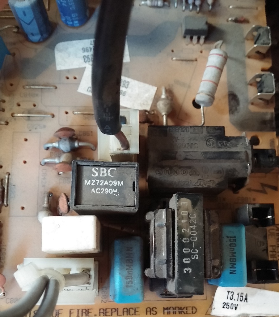

(#) moele válasza hbal hozzászólására (») Jan 14, 2015 /
Igen az eredeti az elég húzós !
Én helyette MZ72AL9RM-et teszek be és az csak 500Ft.
www.hqelektronika.hu/en/category/ptc_ntk_vdr_hore_valtozo_ell?ls=20&q=thermistor&p=4

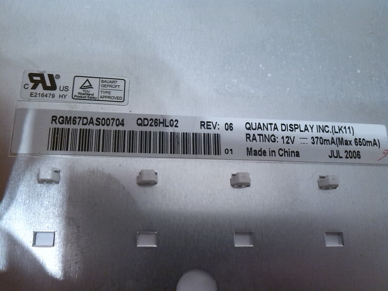

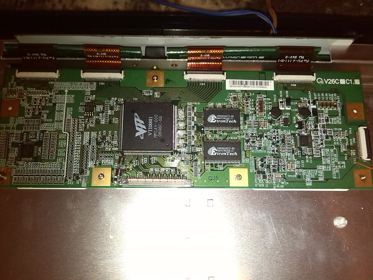

Egy számomra új hibával kapcsolatban érdeklődnék. Adott egy Philips 26"-os, QD26HL02-es LCD-vel szerelve. Úgy került hozzám, hogy nem adott képet. Ki volt menve a t-con-on a biztosíték. Ezt cseréltem (bár kicsit monyák módon, mert nem volt otthon smd biztim). Zárlatot nem találtam. Bár a biztosíték értékében nem voltam biztos, azért egy 2 amperest tettem bele, mert az volt a legkisebb, amit itthon találtam.
A T-con-on van egy szalagkábel csatlakozó, aminek a párja az lcd-n lévő elektronikán található. Itt nem volt szalagkábel, bár a tv már volt szétszedve, ezért azt nem tudom biztosra, hogy gyárilag is így kell lennie. A kijelző REV 06-os verzió és neten találtam olyat verziót, amin van kábel és valamelyiken nincs.
A kép most úgy jelenik meg, hogy a jobb oldala hibátlan, de a bal oldala teljesen össze van mosódva. Ha benyomom a menüt, az is remeg a hibás oldalon. Ezt mi okozhatja? Lehet, hogy valaki kivette a szalagkábelt és mégis kellene bele, vagy más hibája van. Találtam neten egy javítást ehhez az LCD-hez, amiben két-két pontot kellett áthidalni, de attól sem lett jó. Bár az a teljes képtartalom hiányának hibáját javítja a leírása alapján, nem a félképét.
Tudtok tanácsot adni, hogy mi okozhatja a hibát?

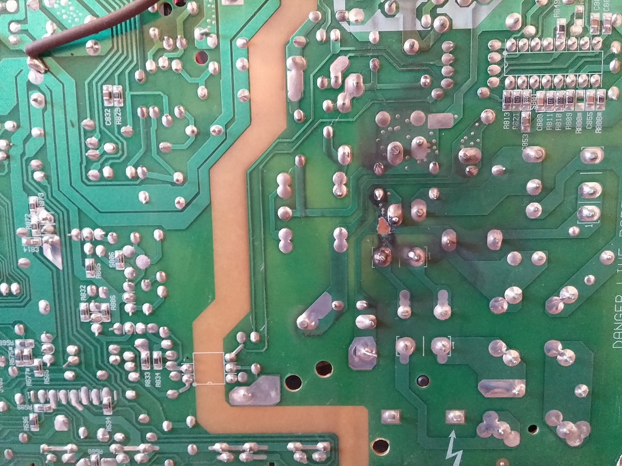

Másik probléma szintén egy régebbi képcsöves Tv, ami egyik bekapcsolásnál csak villant egyet a bekapcsoló gomb mellett(gondolom ez volt a biztosíték kiolvadása) és az "alaplapot" is megégette egy helyen. Tettem fel róla képet. Ennek igazából nem tudom mi baja lehet, de gondolom ez nem javítható?

(#) kadarist válasza Geza46 hozzászólására (») Jan 15, 2015 /
Az elsőnél a sortápfeszültséget szűrő kondenzátort kellene cserélni, a másiknál pedig megkeresni a zárlatot okozó alkatrészt.

Másiknál esetleg tipp arra, hogy melyik alkatrész okozhatja a zárlatot, hogyan kellene megkeresnem? Illetve ahol megsérült a nyáklap, azt hogy tudnám javítani?

(#) küzmös Gergely válasza kadarist hozzászólására (») Jan 15, 2015 /
Nem értek az RF technikához, de azért rájöttem hogy bizony hülyeséget írtam.. Megkevertem a két dolgot.. modulátor, konverter.. nem ugyanaz. Gondoltam még esetleg egy transzmitter átalakításán. Végül is egy olyan kütyü kéne ami egy adott UHF csatornát (ami 30-60 közt bármi lehet) letenné VHF 1-12 között szintén bárhová. Az interneten nézegettem, és van sok egyszerűnek tűnő TV modulátor kapcsolás, egy szem tranzisztorral működő. De mind angolul van, és nem tudom hogy melyik lenne a célomnak legmegfelelőbb.
