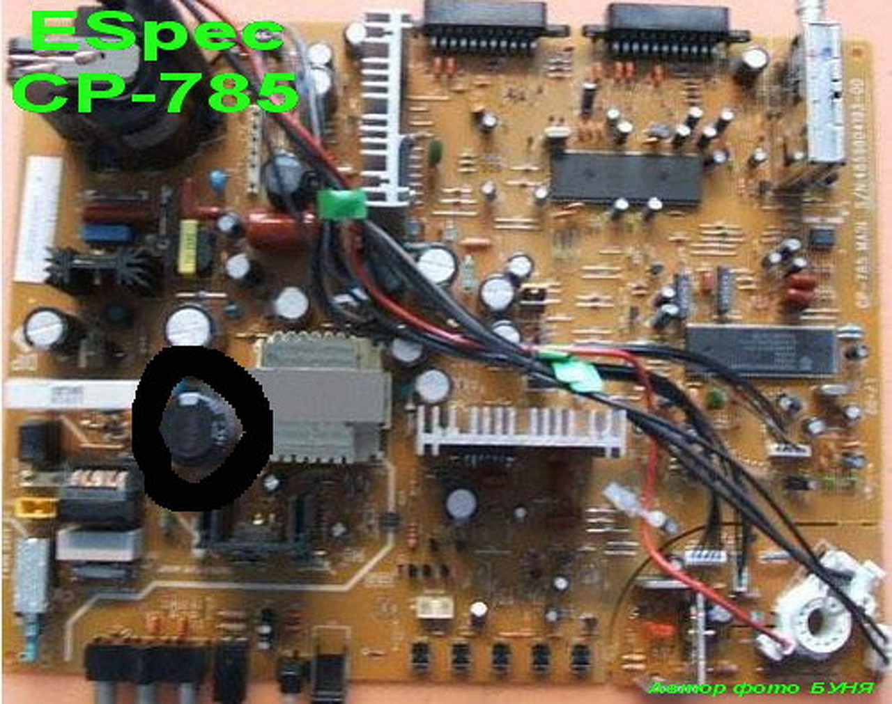

BarnaPili válaszát csináld meg a cxa ic-t hajszárítózd meg mikor még hideg a készülék kellemes kéz melegnél kapcsold ha megy akkor az ic cserés, ha nem akkor valóban jöhet az elkók kutatása .
Sok sikert A hozzászólás módosítva: Jan 10, 2015

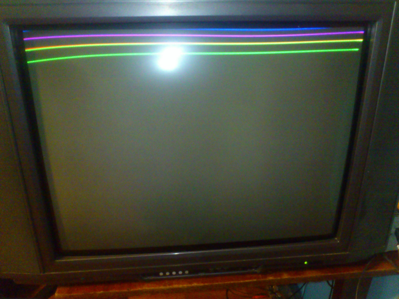

Telefunken palcolor bs540v tv-t hozott át a szomszéd bácsi, mert. De még én sem láttam ilyen problémát! Javítható még?
Azért valamilyen kép van, vagy csak csíkok és más semmi nem jön elő.
Van olyan mikor bekapcsolom, közepén 25-30 centibe van kép 1-3 percig és utána már csak a csikok maradnak.
Ha valóban kicserélted az elkókat, akkor képeltérítő IC-csere.
Megtudnád mondani melyik az?
Ez most bukta, mert ebben tirisztoros az eltérítés.
Az lehet, hogy tirisztoros, akkor nagyon régi TV lehet ennek a rajzát még nem láttam.

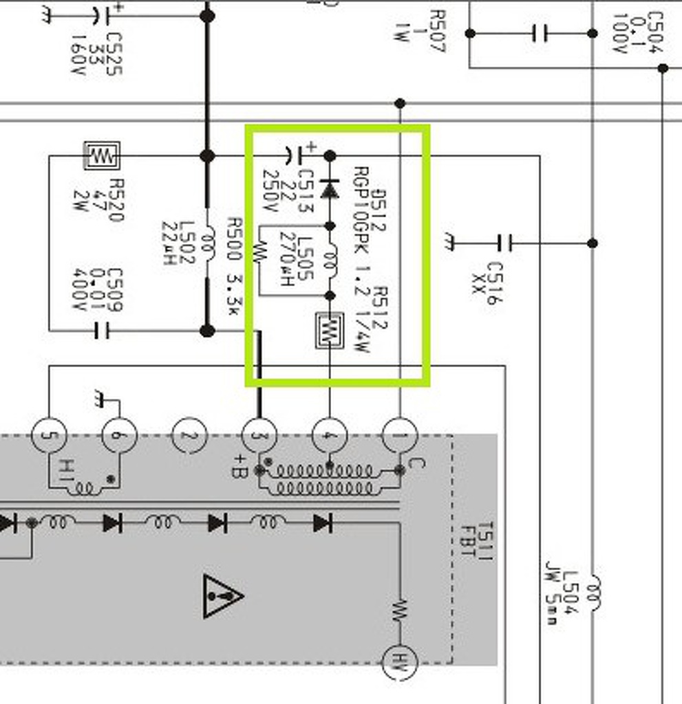

Szeretnék kérni egy kis segítséget. Van egy Sony FE2 sasszi, és a 200V nincs meg a C panelen. Az A panelről már csak 132V megy fel a C panelre. Az R512 védőellenállás jó, a D512 dióda katódján is már csak 132V van. Ez a dióda lenne rossz? Nem forrasztottam ki, csak úgy mértem rá. Nyitóirányban 481mV, záróirányban szakadás. Vagy okozhatja ezt a C513 elkó is? |
