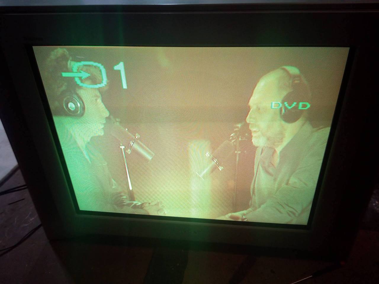

Üdv. Van egy SONY CRT tv. A hibajelensége, hogy bekapcsoláskor olyan kép van rajta, mintha a sreen poti kicsit túl lenne tekerve. Vízszintes csikok mondjuk nem látszanak, de az egész kép zöldes, világos. Nagyítóval nézve világít mind a 3 szín. Érdekessége, hogy a screen potit tekerve a kép nem is változik. Ha minimumon van, ha maximumon, akkor is ugyanaz a kép. Egy kis idő után kikapcsol, és 5x villan fel a LED.
5 villogás: Unstable AKB (check starts after 30's, enable TT61
disable TT62)
Mi az az AKB?..
Mi lehet a gond?
(#) stevepapa válasza jdani hozzászólására (») Okt 13, 2017 /
Képcsőhiba
(#) jdani válasza stevepapa hozzászólására (») Okt 13, 2017 /
Gyanakodtam rá, volt már egyszer ehez hasonló hibám, a 3 szín közül valamelyik zárlatos lett, de egy nagyobb árammal szét lehetett égetni a zárlatot.
Itt konkrétan mi lehet a gond?
(#) IQNUKU válasza jdani hozzászólására (») Okt 13, 2017 /
AKB/Automatic Kine Bias = fehér egyensúly automatika
„Itt konkrétan mi lehet a gond?”
A képcső katódjai nem egyformán öregednek. Túlzottan lezsibbadt valamelyik katód és az automatika már nem képes kikompenzálni az eltérést.
(#) jdani válasza IQNUKU hozzászólására (») Okt 13, 2017 /
Szóval kuka?
(#) IQNUKU válasza jdani hozzászólására (») Okt 14, 2017 /
Valószínűleg igen, kuka. Sajnos ezeknek a csöveknek a regenerálása szinte reménytelen.
Eleve vékonyabb katódréteggel készítették (a régebbi csövekhez viszonyítva) és ez a használat során gyakorlatilag elfogy.
Minden mindegy alapon meg lehet kísérelni a regenerálást, de vérmes reményeket ne fűzz hozzá.

(#) Cinema válasza jdani hozzászólására (») Okt 15, 2017 /
Lehet ott még beteges kondenzátor hiba is, az eltérítő-körben.
A képcsövet esetleg meg lehetne fűteni a sorkimenőre tekert 2-3menet szigetelt vezetékkel, az eredeti fűtését pedig leforrasztani a panelról. Ez segíthet, vagy rosszabb lesz, meghal a képcső teljesen, vagy még nézhető marad egy ideig, de a készülék cseréjén gondolkodni kell.
