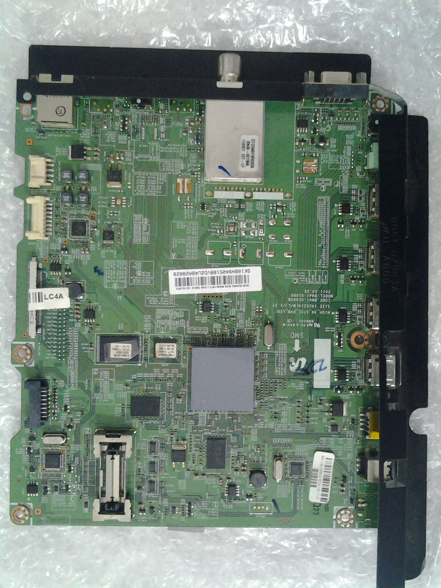

Üdvözlet!
Adott egy Samsung led smart tv melyhez alaplapot keresnék. Készülék típusa : UE40D5500 Az alaplap száma: B41-01660B
A hiba 5-10 mp kapcsolgat be-ki

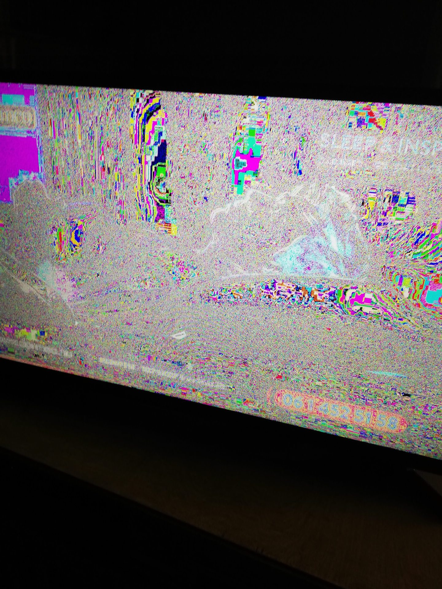

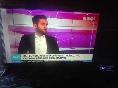

Másfél hónapos Samsung tv-n időnként előfordul,hogy bekapcsoláskor a mellékelt kép hibát produkálja. Ki-be kapcsolásra megjavul, valamint előfordul, hogy bekapcsoláskor nincs hang  5-10x ki-be kapcsolásra megjavul. Samsung távgyógyítást végzett rajta de ez sem segített most szakszervizbe kell vinni de mivel ez a hiba hetente 1x jelentkezik nagy valószínűséggel a szakszervízben nem fog jelentkezni. Tanácsot szeretnék kérni, hogy mire számíthatok? Esetleg valaki tudja mi okozhatja a hibákat. Választ előre köszönöm.
(#) ferci válasza Amarillisz hozzászólására (») Márc 14, 2021 /
Nekem hasonló jelenség volt egy másik gyártmánnyal. Visszavette-fizette a bolt hasonló idő után, van valamilyen 90 napos szabály.
(#) villanyipi válasza Amarillisz hozzászólására (») Márc 14, 2021 /
Ez beltériről kap jelet mint a pink szolgáltató tv-i?
Nálam is volt ilyen elég sűrűn de én kihajítottam a kábelt amit adtak hozzá vettem egy normálisabbat és többé nem csinálta, sőt nekem elég volt a beltérit ki-be kapcsolni olyankor.

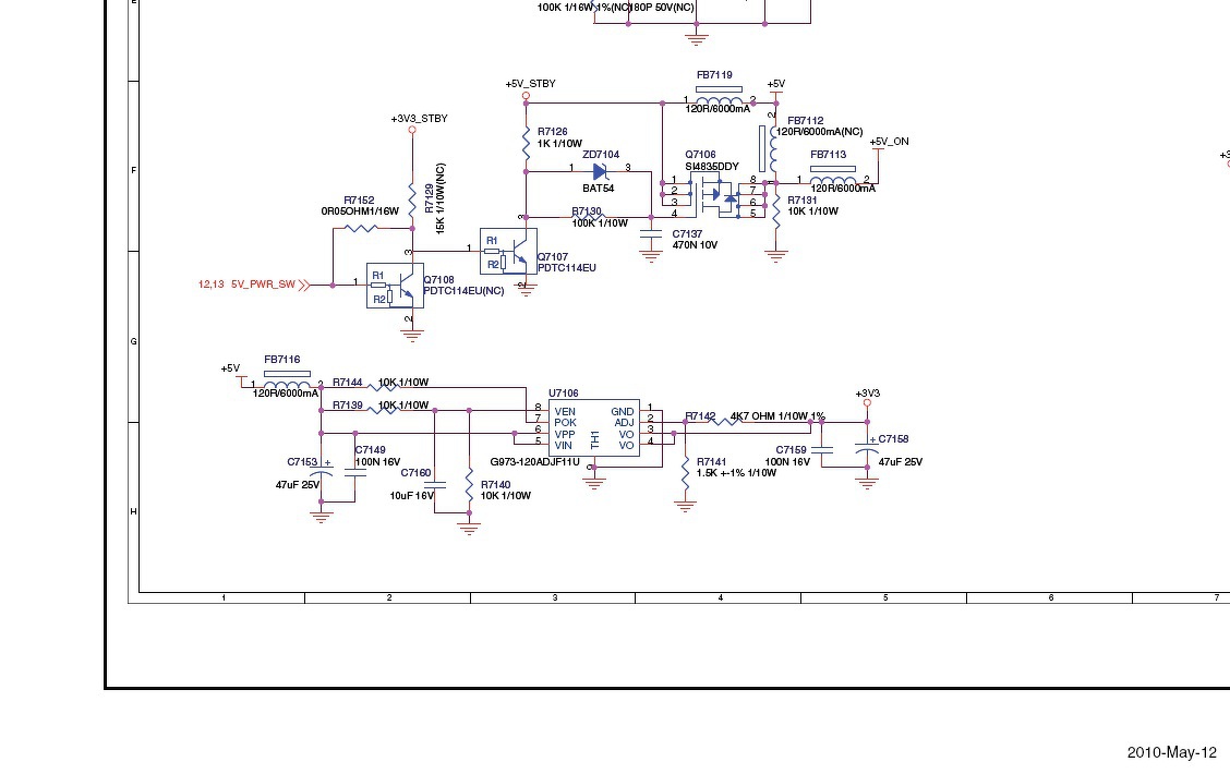

Áramszünet után a Philips 32PFL3605/12 TV-m nem kapcsol be. Gondolom a táp elhalálozott (amúgy is hajlamos rá). A táp 715G3816-P03-H20-002U.
Olyan kérdésem lenne, hogy ilyenkor mi szokott elmenni ezeken a tápokon? Esetleg valaki tud ebay-en kívüli/olcsóbb alkatrészforrást, vagy hogy melyik tápok jók még ehelyett?
Köszi
A hozzászólás módosítva: Márc 25, 2021
(#) mindenes válasza ColT hozzászólására (») Márc 28, 2021 /
Szeva! Mivel összefutottam már a típussal, és ott is tökre ez volt a hibajelenség, leírom, hogy valószínüleg a DC/DC konverterrel van a hiba, a rajzon U7106 poziciószámú, és emlékeim szerint a main-en található. Ez az ic esetemben teljes áramtalanítás után nem volt hajlandó elindulni, a 3,3V nem szolgáltatta. (a kimenetén ilyenkor csak 1-2 volt mérhető!). Mivel hibás alkatrészt nem találtam ésa csip sehogy sem akart elindulni, egy kerámia kondival próbálkoztam, az kimenetére a 2-3 lábak közé egy 100n akasztottam, hátha azzal helyre jön. Következő indításnál a TV elindult, és a zóta is működik vígan, teljes áramtalanítás után is, mindig bekapcsolható. Remélem ezzel tudtam segíteni. Üdv!
