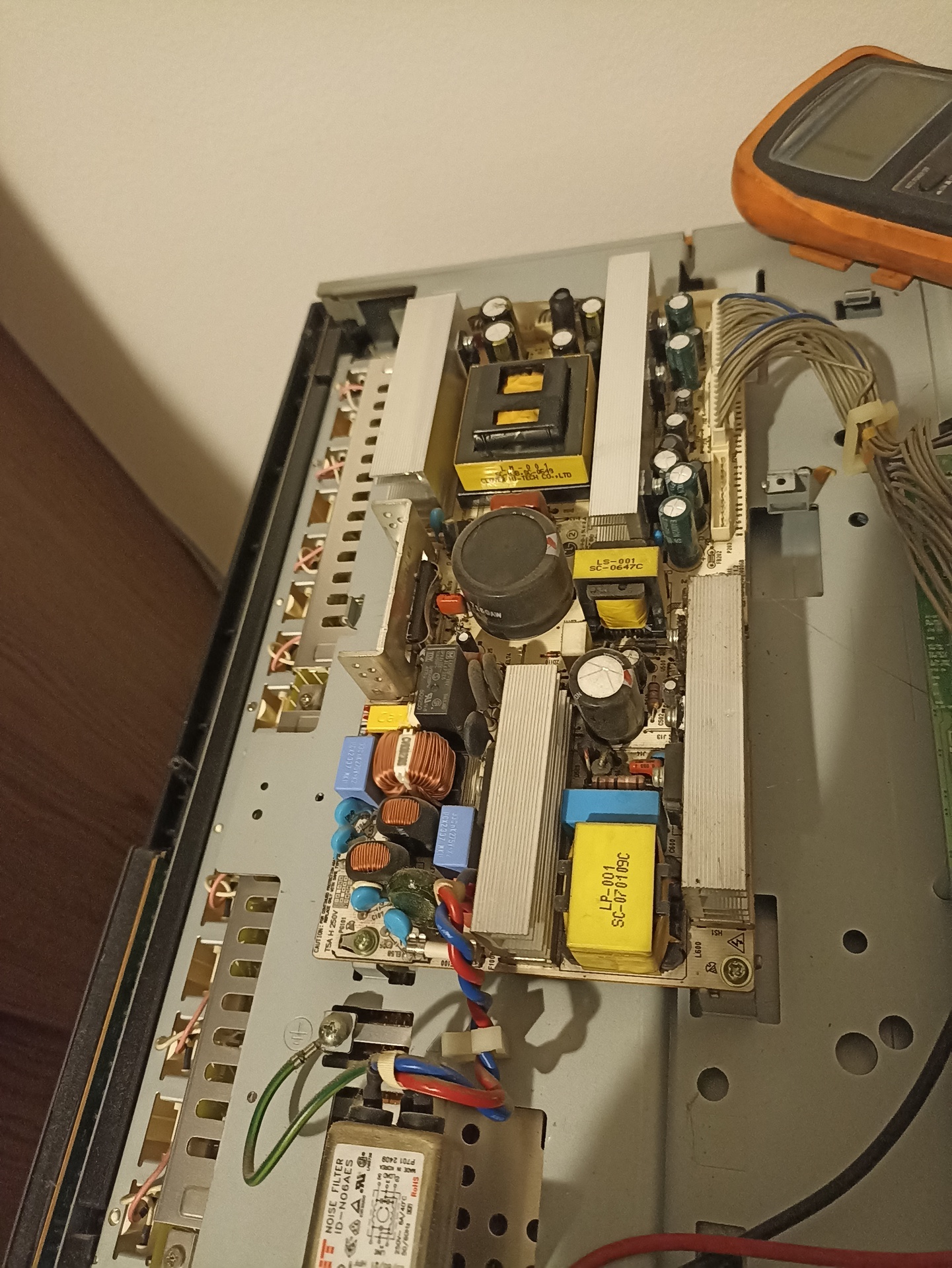

(#) krisz96 hozzászólása Dec 28, 2023 /
Üdv mindenkinek! Szeretnék segîtséget kérni tv szerelésben!
Van egy LG - 32LE2R típusú tv-m nem kapcsol be csak zúg a kondi a táp részén próbálna bekapcsolni csak halvány sötét kép van. Biztosîtékja az jó ,hogy esetleg merre felé induljak el? Meg egy kapcsolási rajzot kérhetnék-e ?Előre is köszönöm!
(#) kadarist válasza krisz96 hozzászólására (») Dec 28, 2023 /
Szia! Minimum 2 db púpos zöld kondenzátort látok ott, de a többi is cserére szorulhat.
(#) krisz96 válasza kadarist hozzászólására (») Dec 28, 2023 /
Szia köszönöm a tippet de szerinted csak a kodik cserèje megoldhatja a problèmát?
