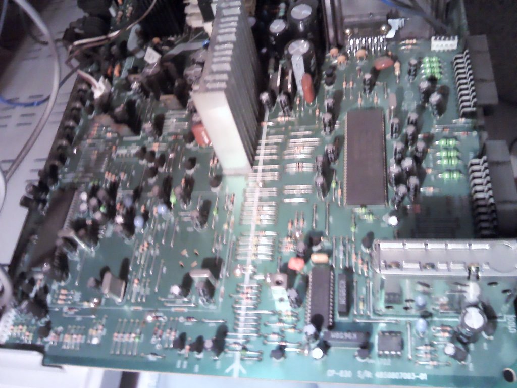

(#) benewfy válasza kadarist hozzászólására (») Jan 21, 2012 /
Itt vannak a képek a lapról. Köszönöm! :worship:
(#) benewfy válasza benewfy hozzászólására (») Jan 21, 2012 /
Lehet hogy a TDA8358J IC lesz az?

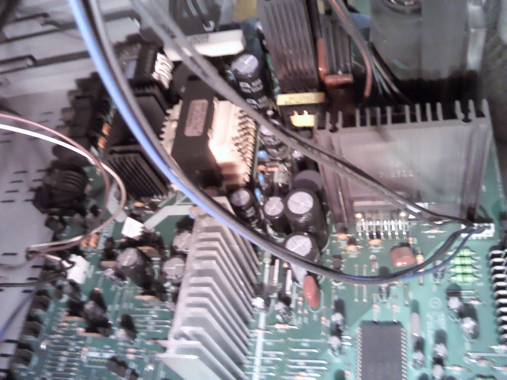

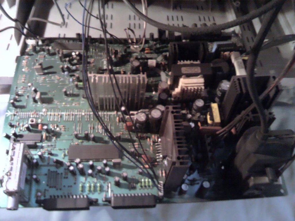

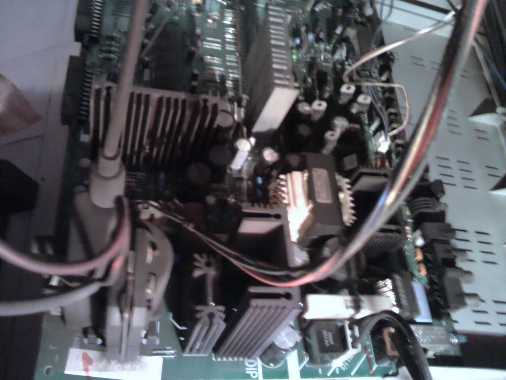

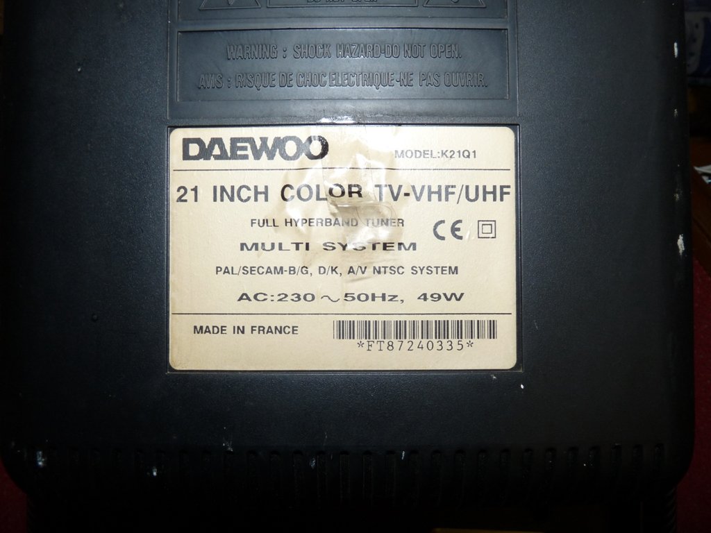

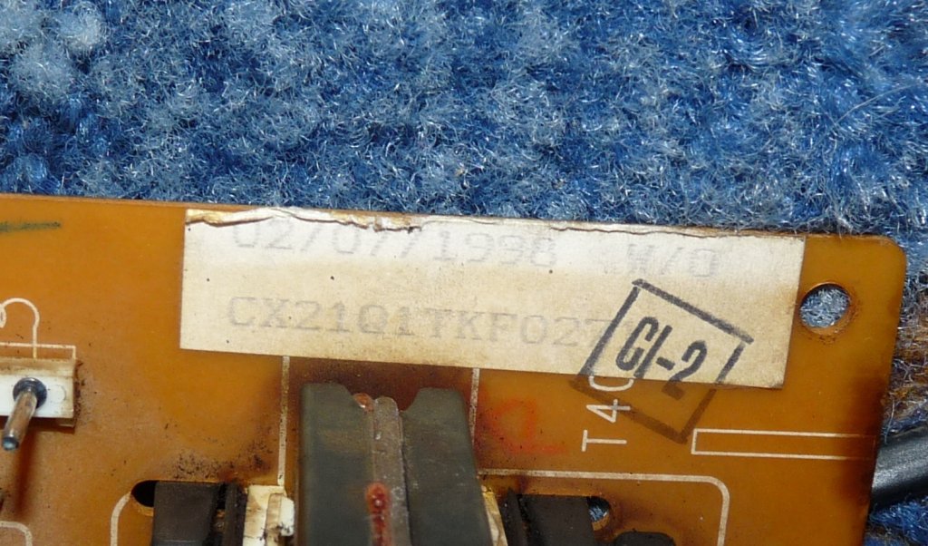

(#) hinar83 válasza kadarist hozzászólására (») Jan 21, 2012 /
Hello.
Én sem találtam róla semmit, ezért fordultam a fórumozókhoz segítségért.
Töltök fel pár képet hátha van rajta valami árulkodó szám.
(#) kadarist válasza benewfy hozzászólására (») Jan 21, 2012 / 1
Igen, az lesz az.
(#) kadarist válasza hinar83 hozzászólására (») Jan 21, 2012 /
Innen letöltheted a rajzot. Bővebben: Link De szerintem mégiscsak a sortrafó lesz a bűnös, feltéve, ha a tranzisztoron kívül másik melegedő alkatrészt nem találsz.
Heló!
Köszönöm szépen! Már csak annyi kérdésem lenne, hogy melyik kondi lesz az? Bejelöltem kettőt, szerintem a 16V 3300µF-es lesz az, azt jelöltem 2-essel, a 1es 50V 6.8µF-es. Ez lesz az vagy máshol keressem? Köszönöm a türelmet és a segítséget. :worship:
Akármelyik IC-re kötött kondenzátor lehet bűnös, ezért szisztematikusan cserélgesd ki őket.
Köszönöm a rajzot.
Igen minden jel trafó hibára utal, pedig elvileg az fbt teszter pont ezt a hibát szűri ki. Egyenirányító diódák, ellenállások is rendben voltak a sorvég környékén.
Jelenleg a második tranzisztort ette már meg, míg nem szerzek másikat hanyagolom.

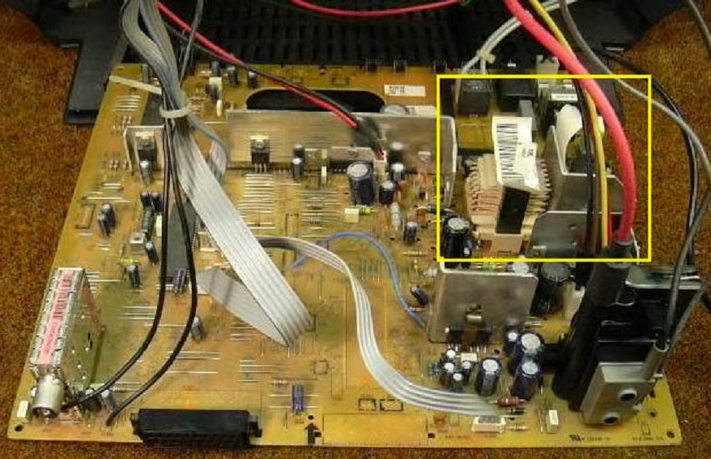

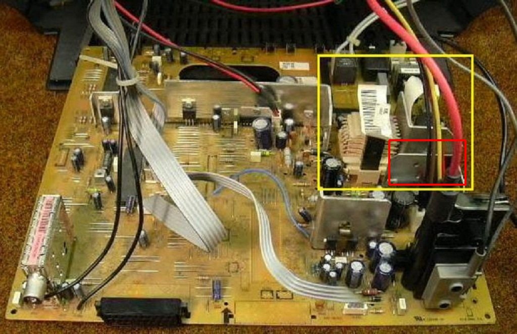

Sziasztok van egy DIGIHOME 2126 Tv aminek elkezdett sípolni a tápja és egy időben eltűnt a képe.
Ahonnan a sípolást hallom ott a trafó elkó tranzisztor és fet van.
De mi tud sípolni?Ja és nem egyfolytában hanem ritmikusan szinte másodpercenként egyet.
Ha valaki bármit tudna segíteni előre is köszönöm.

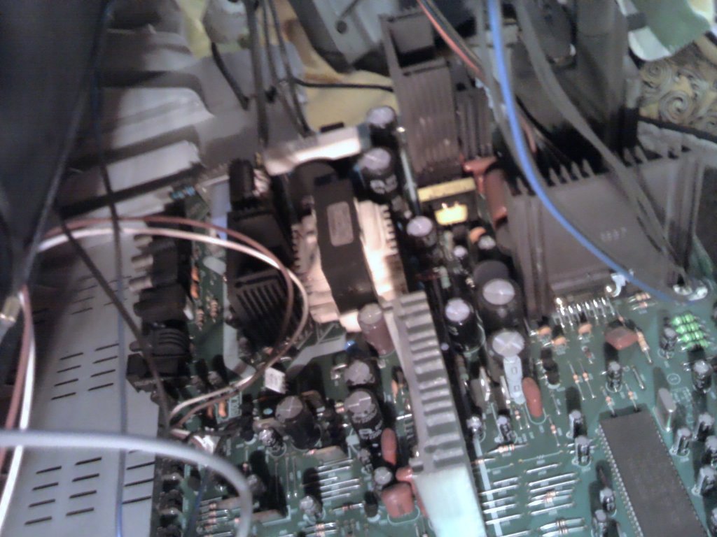

(#) BarnaPili válasza jancsi8511 hozzászólására (») Jan 22, 2012 /
Ha ütemesen csippan,akkor valószínű zárlatos lett a sorvégtranzisztora.Azt mérd meg,továbbá a bázisra menő elkót.Bejelöltem mit kell keresned

Annyit szeretnék kérdezni,hogy ha a sorvégtranzisztorom a rossz ami egy C5388 esetleg helyettesíthetőek ezzel BU508 vagy BU808 mert ezek vannak itthon
BU808-at tegyél be.Az darlington.A BU508 nem az,azzal nem lesz jó.Az elkót ne feledd,mert megeszi az új tranyót is
