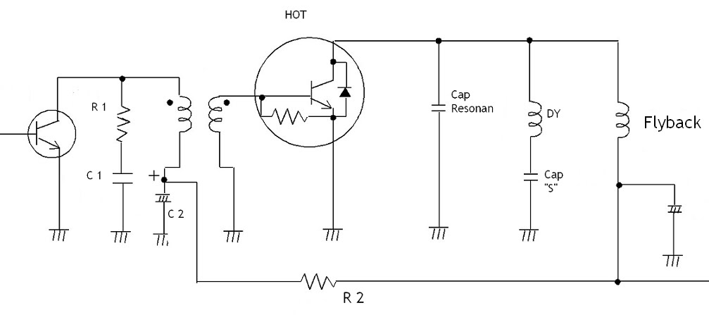

Kaptam egy Tecwood 2132 tv-t aminek az volt a baja, hogy a készenléti led világított, de halkan egy sípoló hang hallatszott, de kép és hang nem volt. Kicseréltem egy C5388-as tranzisztort egy BU808DFX helyettesítőre. Ezzel működik rendesen kb 7 percig, de utána újra sípoló hang és egy függőleges széles csík látszik. Erre kérnék segítséget. Előre is köszönöm. Gabes
(#) villanyipi válasza Gabes hozzászólására (») Júl 1, 2014 /
Méregess a tranzisztor környékén és derítsd ki hogy a sípoló hang pontosan honnan jön és nézegesd meg a forrasztásokat, esetleg mérj rá az új tranzisztorra ha az is elromlott akkor valami ellenállás ment tönkre ilyen irányba kutass .
(#) stevepapa válasza Gabes hozzászólására (») Júl 1, 2014 /
A csík a vízszintes eltérítés megszűnését jelzi. A képcső nyakán lévő tekercs kivezetéseit forraszd át. A panelon a stekkerét is, jellemzően kiolvad a forrasztása. Amíg van csík addig elvileg a tranyó még jó, mert nagyfesz van.
A hozzászólás módosítva: Júl 1, 2014
(#) kadarist válasza Gabes hozzászólására (») Júl 1, 2014 /
A függőleges (nem vízszintes) csík a vízszintes (sor) eltérítőtekercs áramkörének szakadására utal. A forrasztások rendben vannak? Itt a DY az eltérítőtekercs., a flyback pedig a sortrafó primer tekercse.
