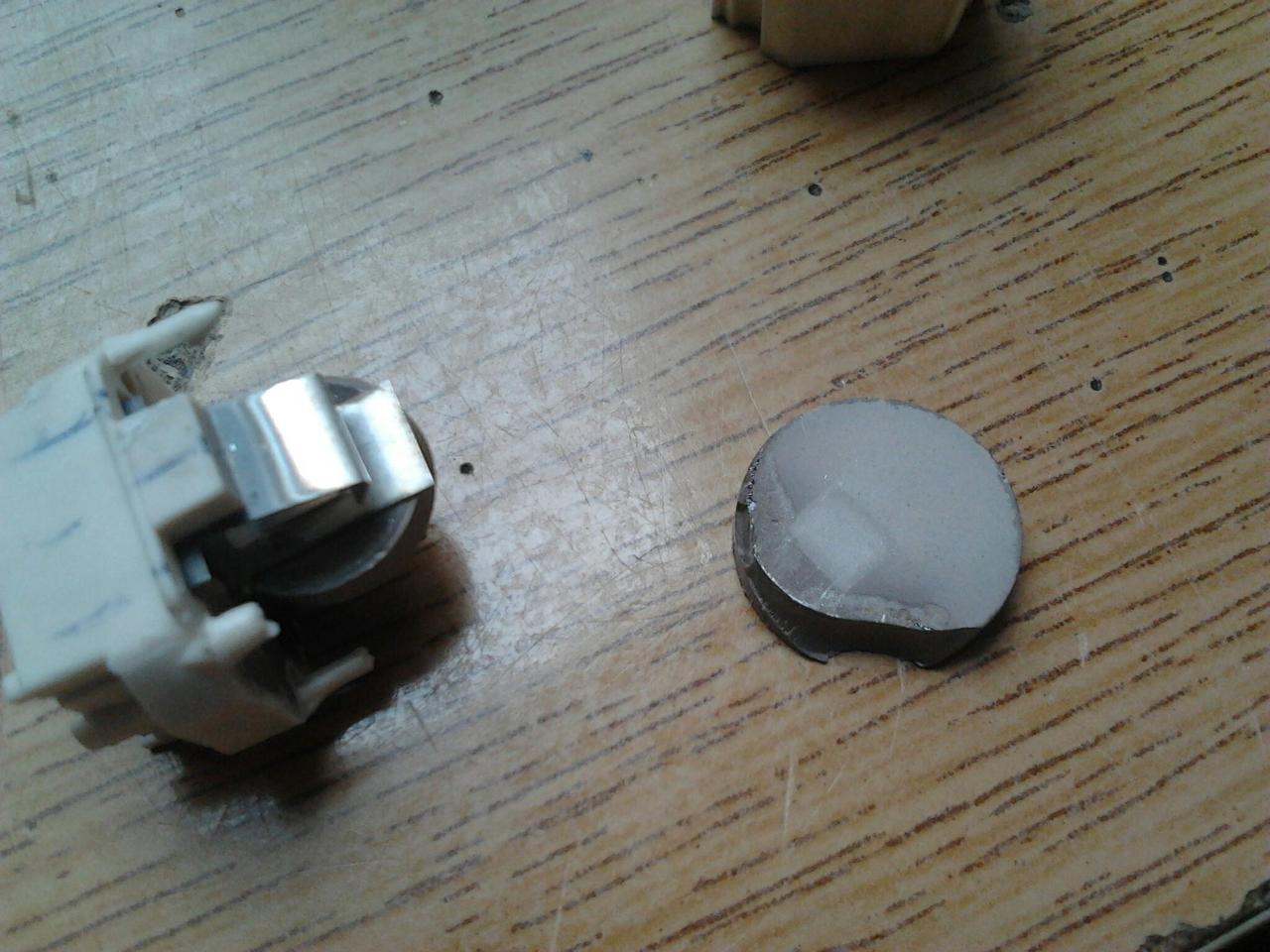

(#) teszti válasza kadarist hozzászólására (») Jún 25, 2014 /
Köszi a segítséget!
Amit belinkeltél az jó is lesz? Megrendelhetem, vagy van olyan érték amire figyelnem kell a cserénél?
A régi helyére egyszerűen be fogom tudni építeni, vagy mókolni kell vele?
A fehér PTC-n ezek vannak: 96709 BC2064A
A hozzászólás módosítva: Jún 25, 2014
(#) kadarist válasza teszti hozzászólására (») Jún 25, 2014 /
Az is jó lesz, amit linkeltem, de csak akkor rendeld meg, ha megint baj lesz a tévével. Értelemszerűen a három láb elhelyezése kompatibilis mindkét kivitel esetében és ha másképpen nem megy, akkor vezetékezd ki az új alkatrészhez.
Kiforrasztottam, és szétszedtem a PTC-t. Eléggé meg van szenesedve, és 2 darab le is tört a nagyobbik karikából.
Találtam még másik kettőt. ez és ez.
Van valami különbség köztük? Szeretném minél olcsóbban megúszni.
Újabb problémám van, kerámia biztosíték volt benne, ami kiolvadt, de sehol sem találok kerámiát mindenhol csak üveg biztosíték van. Ha megint kimegy benne a biztosíték, akkor a szétrepülő üvegdarabok nem tudnak kárt tenni?
Üveg is jó, nem kell félni, valamint két mutatott ellenállás is teljesen jó lesz.

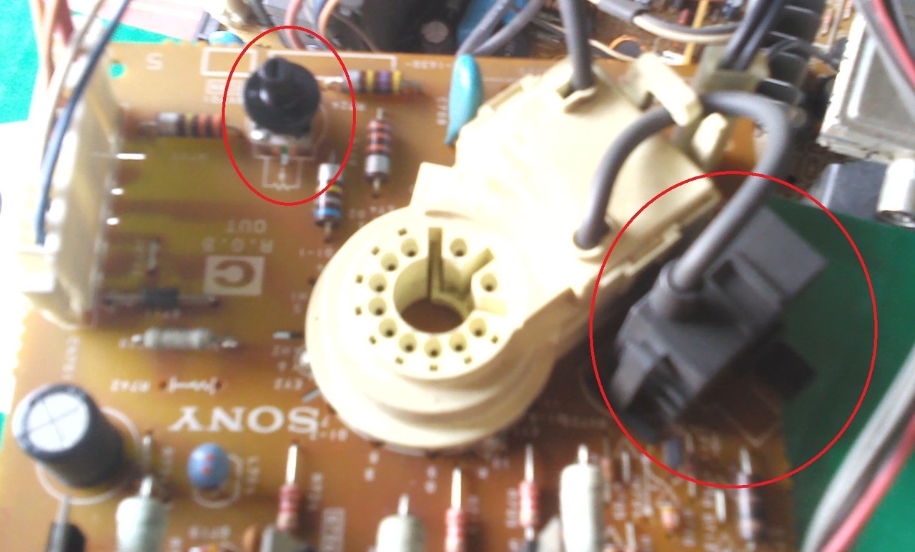

(#) gurami válasza kadarist hozzászólására (») Jún 25, 2014 /
Ismét megjavult, köszönöm szépen a segítséged.
Csak úgy kíváncsiságból kérdezem: a képen pirossal bekarikázott potikkal mit lehet állítani?
(#) kadarist válasza gurami hozzászólására (») Jún 25, 2014 / 1
A kicsi az alap fényerőt és ő is hatással van erre a problémacsokorra.
Köszi
És a nagy?
Szerintem a fókuszt állítja, de tekerd el és meglátod, hogy mi változik.

(#) kadarist válasza gurami hozzászólására (») Jún 26, 2014 / 1
Közben a kezem ügyébe került egy ilyen Sony tévé és lefényképeztem a képcsőpanelját hátulról. Állítsd vissza a D711 és R728 környezetét. Ezek után tekerj a "SCREEN" feliratú RV701 potméteren úgy, hogy kissé világosabb képet kapj.
