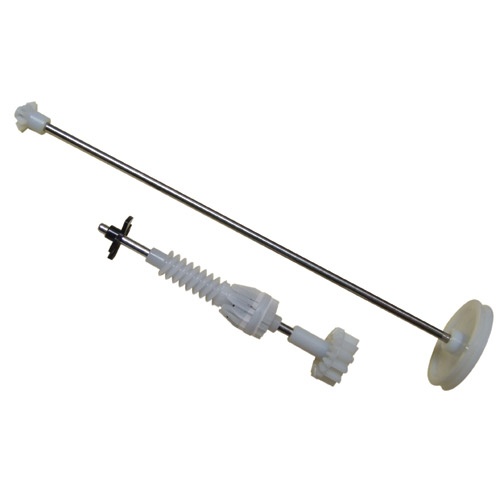

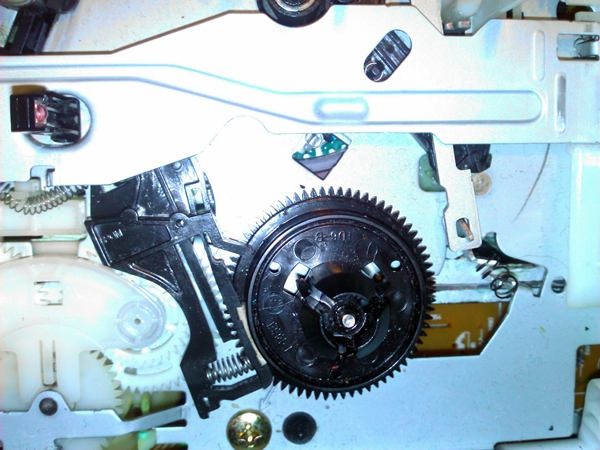

Sajnos többször is volt már szétszedve a mechanikája, mert két műanyag alkatrészről is letört a rugótartó pöcök. Egyébként igen, turbo drive.
Hozzám is úgy került, hogy kezdetben ha tápfeszt kapott a gép, kazetta nélkül is ment a mechanika ide-oda, pl. a leeresztő orsó az óra járásával ellentétesen, mintha visszafelé tekerné a szalagot, lassan forgott, és a programkerék is kitolta a hozzá kapcsolódó fogasléces alkatrészt szélső helyzetbe, aztán persze magától kikapcsolt.
Aztán szereztem egy ugyanilyen donort, aminek "csak" annyi baja volt, hogy gyorstekerés közben úgy zörgött mindene, hogy azt hittem, rögtön eltörik benne valami és szétesik az egész, plusz semmilyen adót nem tudtam behangolni rajta (kereséskor talált valamit, meg is kérdezte, hogy tárolja-e, de csak hangyafoci volt a képernyőn, azt tárolta...). Na, ennek a mechanikájáról (mert ez legalább működött, bár nem sok élet volt benne, azóta ez a példány ingadozó fordulatszámmal teker visszafelé, mintha minden fordulatnál ugyanott megszorulna), meg a saját, harmadik ugyanilyenről (azt sosem fogom szétszedni )próbáltam lenézni a pozíciókat, hogy mit mivel hogyan rakjak össze. (Mondom, hogy nálunk tömegcikk ez a típus... )
Csak kíváncsiságból kérdezem, hogy ez a 2db-os fogaskerekes egysége a turbónak hol található a mechanikában, mert foglalkozni már nem biztos, hogy szeretnék vele, tekintve, hogy a tulaj családi felvételei már digitalizálva lettek egy komolyabb magnóval, szóval nem létkérdés, hogy ez működjön. Persze annak sincs értelme, hogy csak a helyet foglalja.
Egyébként miután kiműtöttem belőle a kazettát, összeraktam, és tápfeszt rákötve tök normálisan érzékeli, hogy nincs benne kazetta, kicsit mocorog benne ez-az, ahogy kell, semmi recsegés, szóval simán kedvem lenne beletenni egy kazettát.

(#) Bonanza02 válasza pappj79 hozzászólására (») Jan 4, 2013 /
Arra vigyázz, hogy ha javítás közben fény éri az érzékelőket, akkor össze-vissza működik a vezérlés. Úgy javítsd, hogy közvetlen fény ne érje közben, vagy próbánál tedd rá a tetejét.
A képen a turbo javító készlete van. HQ-nál érdemes megnézni, hogy most mibe kerülne. Ha nem teker turbó-ban, akkor gondolkodás nélkül csere.

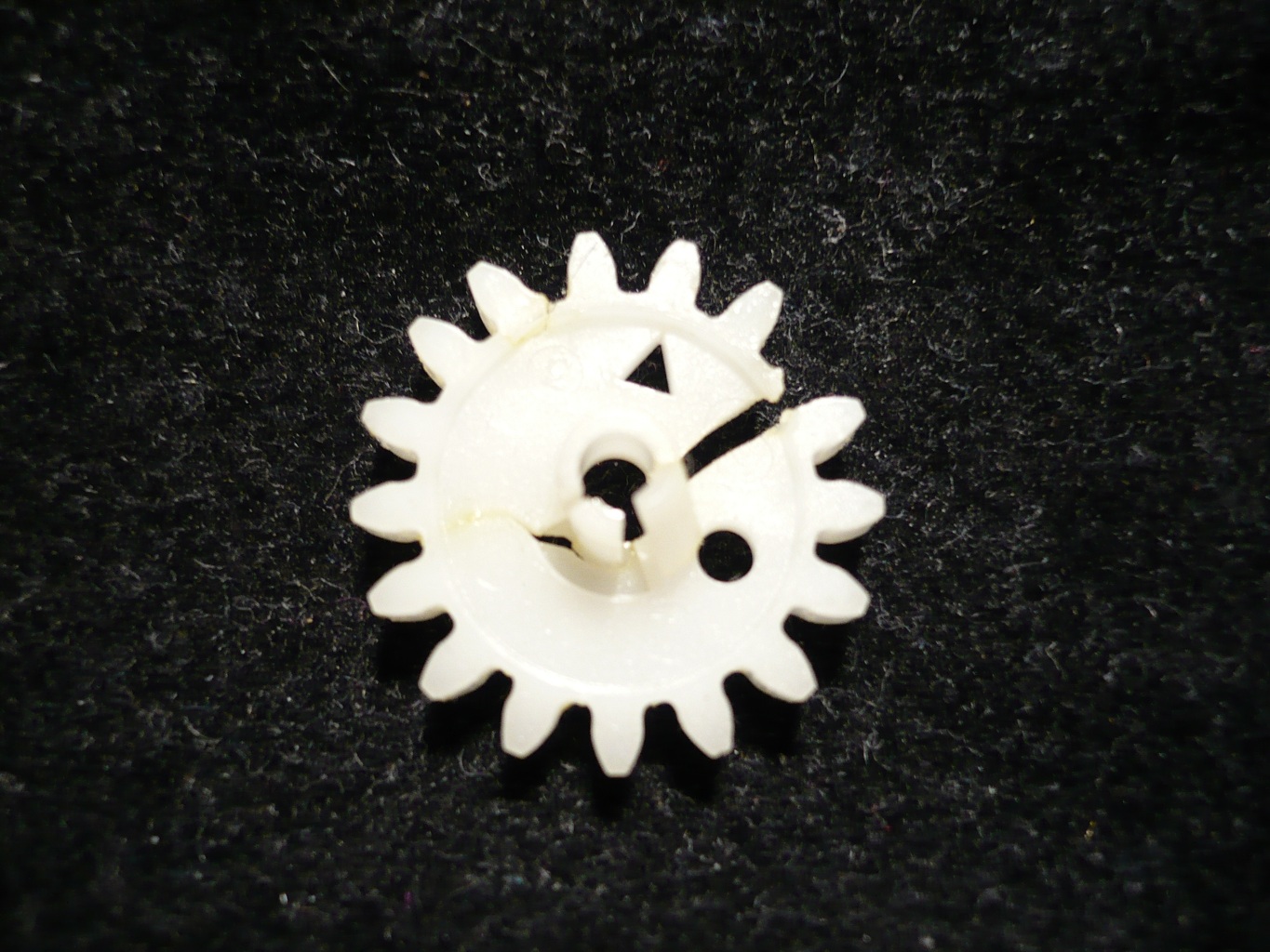

(#) marcus hozzászólása Jan 18, 2013 /
Samsung SV-665GX videómmal történt egy kis probléma. Sokat digitalizáltam vele (napi 1-2 szalag, 24 sikerült eddig) visszatekertem és amikor kiadta a szalagot akkor begyűrte. Azóta minden szalaggal ezt csinálja. A bal és jobb oldali tekerő nem is teker, de van amikor nagy ritkán sikerül elindítani a lejátszást, viszont tekerném előre vagy hátra, akkor nyomja kifele a szalagot. Mellékeltem képeket és 2 db videót a működésről! Valaki tudna nekem segíteni esetleg? Köszönöm!
UI: A videók meg vannak jó minőségben, csak ide nem tudom feltölteni a méretük miatt!
(#) CHZ válasza marcus hozzászólására (») Jan 18, 2013 /
Képen bejelöltem a hibás alkatrészt. Olvass vissza, fentebb leírtam már a javítás módját is..
(#) marcus válasza CHZ hozzászólására (») Jan 18, 2013 /
És ennek az alkatrésznek mi a pontos neve?
Olvass vissza, mindent megtudsz!
Ez az oldal: http://www.hobbielektronika.hu/forum/topic_8950.html?pg=7 olvasd végig.

(#) marcus válasza lac08 hozzászólására (») Jan 18, 2013 /
És ilyet hol lehet beszerezni Szegeden? Amúgy ez a bűnös, 2 helyen van megrepedve.
A hozzászólás módosítva: Jan 18, 2013
(#) CHZ válasza marcus hozzászólására (») Jan 19, 2013 /
Úgy látom, mégsem olvastad el az előzményeket.
(#) marcus válasza CHZ hozzászólására (») Jan 19, 2013 /
Már megtaláltam a szükséges alkatrészt. 1500Ft

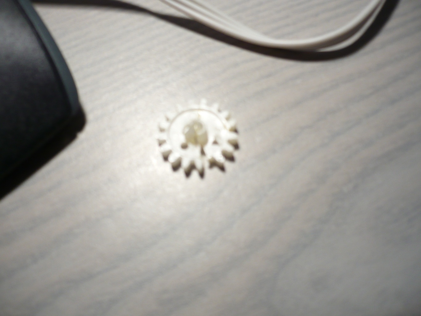

Sziasztok! Remélem tudtok segíteni a problémámon. Elővettem a szekrényünkből a régi szeretett itt nokia videomagnónkat és a kazettát nem veszi be, csak állandóan "próbálkozik" és zúg a motor. Megalapítottam a hibát, az egyik ékszíj és a csatolt képen látható fogaskerék a rossz. A műanyag törött fogaskerék(képen) a kazettabehúzó fogasléchez kapcsolódik és ez mozgatja a kazettamozgató mechanikát.
Kérdésem, hogy nincs nektek ehhez a típushoz alkatrészetek illetve hol tudok venni hozzá??
A hozzászólás módosítva: Feb 5, 2013
(#) 1984white válasza 1984white hozzászólására (») Feb 5, 2013 /
Küldök egy jobb képet is a hibás alkatrészről. A neve töltőfogaskerék. A videó típusa: ITT NOKIA VR3731VPS A neten eddig nem találtam ilyen alkatrészt. Köszönöm!
