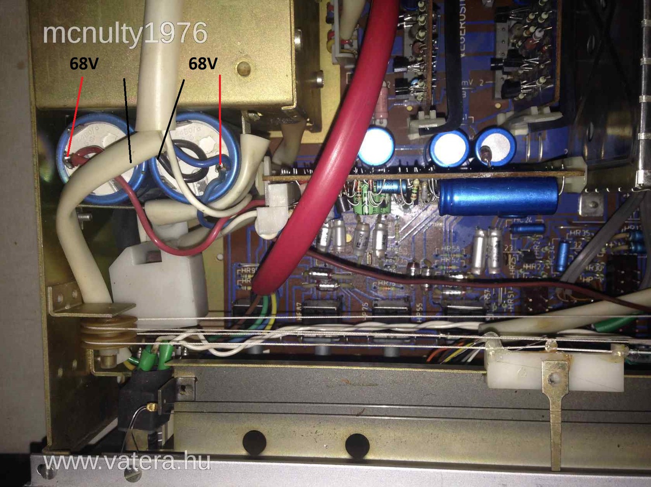

Az meglehet hogy rosszul mérek mert amatőr vagyok. Vagy kontár. Az alábbi rajz szemlélteti ahogy mérni szoktam.
(#) P_Laszlo válasza rozsdas111 hozzászólására (») Máj 25, 2015 /
Nade miért nem látható kondenzátorlábakat jelöltél?
(#) P_Laszlo válasza rozsdas111 hozzászólására (») Máj 26, 2015 / 1
Ez így néz ki valójában. Piros +Ut=34V, Kék -Ut= -34V, Zöld GND=0V Az azonos színnel jelölt és összekötött pontok között rövidzár (0R) van.
A hozzászólás módosítva: Máj 26, 2015
(#) rozsdas111 válasza P_Laszlo hozzászólására (») Máj 26, 2015 / 1
Akkor kapok 34 V-ot ha műszer fekete vezetéket a zöld jelölések valamelyikére teszem és a piros vezetéket pedig először pirosra , másodszor kékre ?
(#) steelbird válasza P_Laszlo hozzászólására (») Máj 26, 2015 /
Reméljük, a műszert azért tudod helyesen használni.
(#) rozsdas111 válasza steelbird hozzászólására (») Máj 26, 2015 /
Talán arra képes vagyok!
