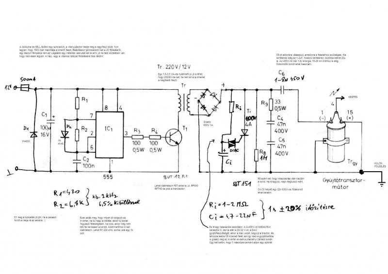

Ebbe milyen diac használható?

(#) saraha hozzászólása Máj 3, 2011 /
Ja, amúgy ilyen lesz,ha valakit érdekel.nem tesztelt...!!
(#) saraha hozzászólása Máj 4, 2011 /
Megépítettem,működni működik,de kicsit gyanús.
Ennek egyfolytában szikráznia kell?Nem földeltem le csak úgy próbálgatom az asztalon.Valahol azt olvastam,hogy 1-2 Hz-el kéne szikráznia.Ez meg jóval gyorsabb.
(#) isssti válasza saraha hozzászólására (») Máj 4, 2011 /
Gyorsan ahogy néztem annak 60-70hz körül kell mennie, tehát normális, hogy ívet húz szinte, de ha a potit nagyon felcsavarod akkor iszonyatosan fog melegedni a fet, arra figyelj. És vigyázz a kis állatokkal, volt ilyenem az elején a kismadarakat, de egyszer még a menyétet is leütötte...
(#) saraha válasza isssti hozzászólására (») Máj 4, 2011 /
Lecseréltem a 100nF-os kondit 3,3µF-ra és így már kb:1Hz-es a jel.
Ki kellet még cserélnem a Fet-et is nagyobbra.IRFP240-et tettem bele ezzel megbízhatóan működik és nem melegszik egyáltalán kis bordával sem.18mm-es szikrákat vág...

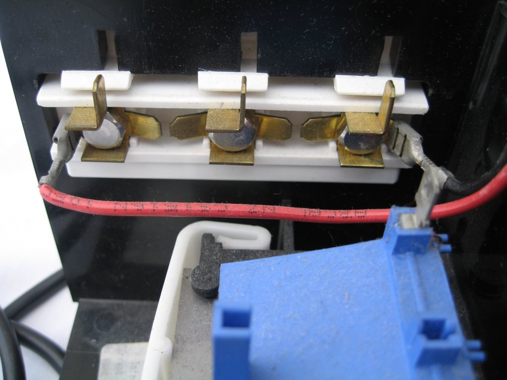

Szia ez egy profi pásztor belseje . Nem volt semmilyen zöldülés semmi arra utaló nyom hogy a szikraköz okozott volna valami hibát .Nem zárom ki hogy egy zárt szikraköz előnyösebb. De az én pásztorom éjjel nappal megy belső nyitott szikraközzel . Ez tapasztalat .Itt az oldalon található róla pár kép . Itt az osztott szikraköz látható.
Minden infót fölraktam táblázatokat is a számított értékekkel .Vissza kellene olvasni ,vagy az egészet átolvasni. És megnézni a sokk képet .Ami a fórum feletti ikonoknál a kis fényképező ikonra kattintva jelenik meg .Higgyétek el megéri rászánni az időt .

(#) Remci válasza Wegg hozzászólására (») Máj 4, 2011 /
Ok,én elhiszem.Viszont amiket hozzám hoztak javításra,azokban majdnem mindnél a panel oxidált,illetve itt ott zöld volt.Mondjuk a szikraköz is brutális,volt ahol 3-4 cm-t ütött át.Mikor azt átalakítottam,illetve a panelokat letisztítottam,onnantól ez nem fordult elő.Ez az én tapasztalatom,de csak egy javaslat volt.
