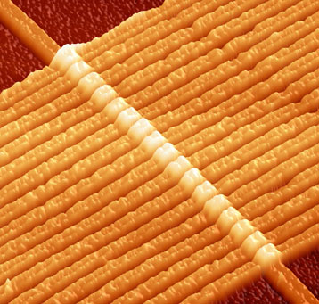

A HP Labs memrisztora
Memrisztor -- ahogy a HP Labs elkészítette
