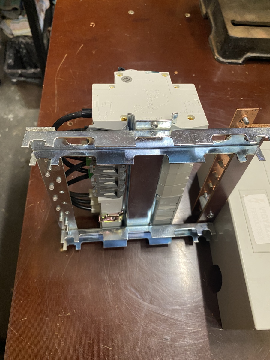

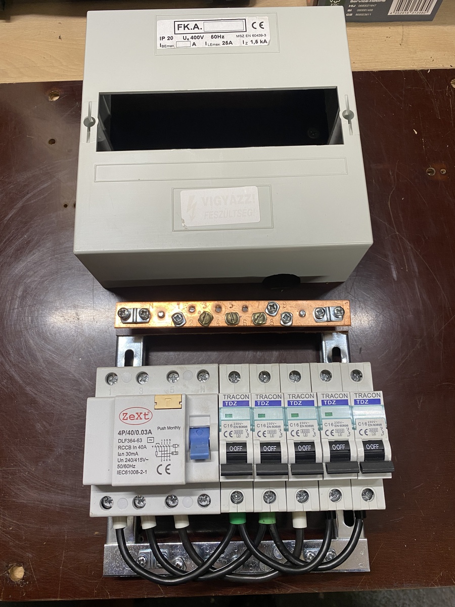

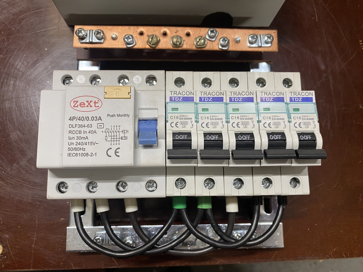

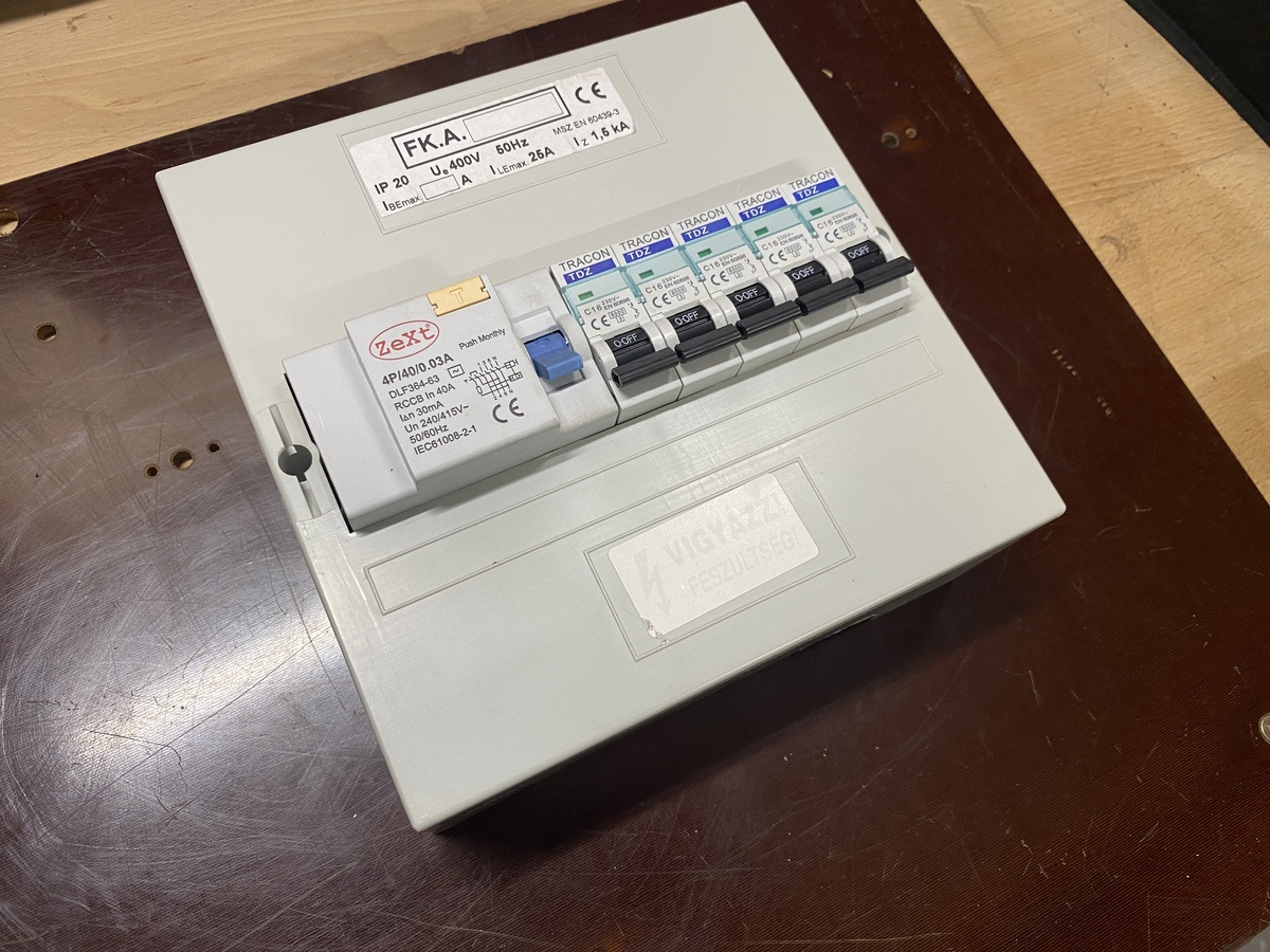

Korszerűsítés miatt eladó egy kb. 4-5 éves bontott komplett 3 fázisú lakáselosztó. Nem a legminőségibb anyagokból áll, de azért használható, sajnálnám kidobni. AC típusú 3F 30 mA ÁVK-val van szerelve. Metrellel lemértem bontás előtt, 24 mA-nél old, 36 ms alatt.
A képen minden lényeges infó, adat, típus látszik!

Feltetelezem, h ez inkabb egy nagy aramu muhely eloszto tablaja lehet nem egy lakoepulete.
De ha ne adj Uram lakoepulete akkor csak gratulalni tudok az ilyen villanyszerelonek aki lakas elosztoba egysegesen C16 os megszakitot tesz.

Na igen! Köszönöm a hozzászólásod! Ez egy regisztrált Biatorbágyi villanyszerelő volt, aki után jelenleg takarítom a szemetet. Egy 200nm-es 90-es évek elején épült ház komplett lakáselosztója volt, kb. 4-5 éve ez a **** tette fel és egy halom pénzt lehúzott a szerencsétlen tulajokról. A koma úgy gondolta, hogy egy kismegszakítóhoz betuszkolt egy 1,5mm2-es és egy 2,5mm2-es vezetéket. (Csak hogy ebbe az elavult, max panelba. Való 9 modulos dobozba beférjen.) Csupán érdekesség képpen pl. 6mm2-es mkh vezetékre 10mm2-es érvéghüvelyt rakott és kombinált fogóval rányomta. A nem megfelelő kismegszakító értékekről és karakterisztikákról már ne is beszéljünk. A nem megfelelő, legolcsóbb, AC típusú ÁVK-t nem is említem, mert ahol nem csak induktív és rezisztív terhelések, hanem kapacitív (inverteres, kapcsolóüzemű) dolgok vannak, ott a minimum az A típusú.
Mindezt a profit miatt, lakiusokat totálisan átverve, magát piedesztálra emelve, de a vezetéket vajazókéssel blankolva…
Na ennyit erről.
Szakemberként (VBF, VVF, FAM végzett, energetikus, erősáramú technikus, villamosmérnök) ez a totális dilettantizums, az emberek átvetése és a lelkiismeret teljes hiánya.
