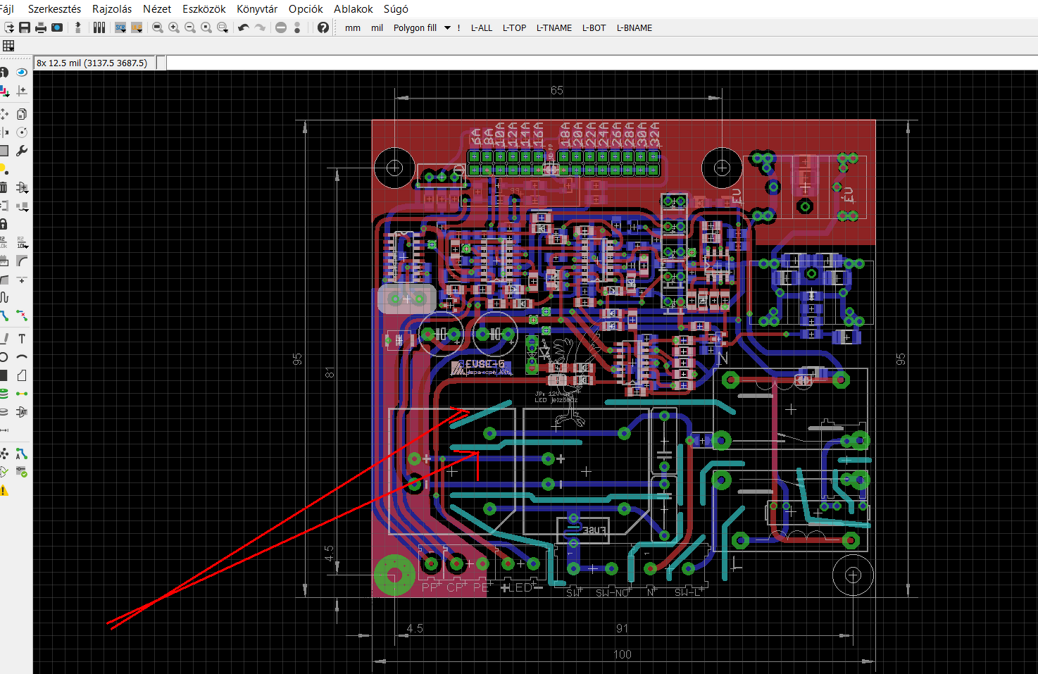

(#) jonasr75 válasza Bakman hozzászólására (») Jan 15, 2026 /
Átrajzoltam inkább a kapcsolást, ahelyett, hogy az eredetibe belejavítottam, mert így jobban átlátom. Javítottam az R1 R2 és a R3 R4 csatlakozásokat. R10 R11 R12 ágakat párhuzamosítottam.
Még mindig hibás a VCC értékem, valahol "visszaugat" a kapcsolás, és csak oda jutok hogy a relé lábainál van a gond. De a PCB-n végigkövettem az áramutakat és oda van kötve, ahol a kapcs rajzon is. Nem látom, hogy hol lenne a hiba...
(#) kaqkk válasza Bakman hozzászólására (») Jan 15, 2026 /
„T1 D2 párosnak semmi értelme.”
Szerintem az lenne a relémeghajtó és a vf2 re nincs rákötve a vdc , ha a diódák áramiránya helyes akkor majd az attiny kapcsolgatja a relét a programja szerint .
(#) tki válasza jonasr75 hozzászólására (») Jan 15, 2026 / 1
"A nyák lap huzalozása biztosan jó"
Legfeljebb a Vasedényhez képest. Miért tekinted ezt a NYÁK-ot kritika nélkül működőképes etalonnak?
Ez egy régi NYÁK-od, amihez elvesztetted a rajzot és most akartad befejezni/feléleszteni? Megpróbáltad megérteni, minek hogyan kellene működnie rajta? Szerinted mi kapcsolja a relét? Képes lenne behúzni a relé? Mit csinál a tranzisztor? (És mitől világítana a relére kötött két LED?) Odafigyeltél a válaszra, amit kaptál?
A lényeg, hogy a D2, a tranzisztor kollektora, a relé meghúzótekercse és a D3+R6 kombó totálisan el van kötve a NYÁK-on, így működésképtelen, ill. a már említettek.
Amúgy fel lehet rajzolni ezeket az alkatrészeket úgy, hogy látsszon is valami belőlük, pl. az osztót is könnyebb így megérteni (már ha nem lennének fixen párhuzamosan kötve), ill. ezt akarhattad a tranzisztorral:
A hozzászólás módosítva: Jan 15, 2026
(#) jonasr75 válasza tki hozzászólására (») Jan 15, 2026 /
Hello! Értem és köszönöm, igaz, hogy nem kérdőjeleztem meg a nyák helyességét, de ezt helytelenül gondoltam. Nemsoká teszek fel egy javított verziót is. Az Ut az a VDC (12V-D1 nyitó) vagy a VCC lenne?

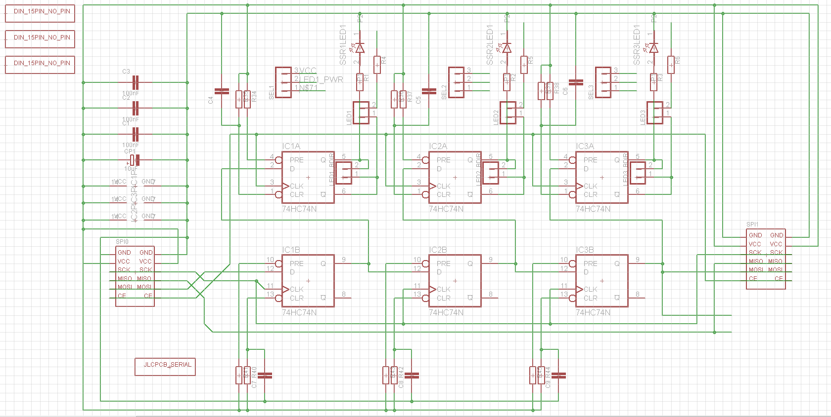

(#) Sick-Bastard hozzászólása Márc 15, 2026 /

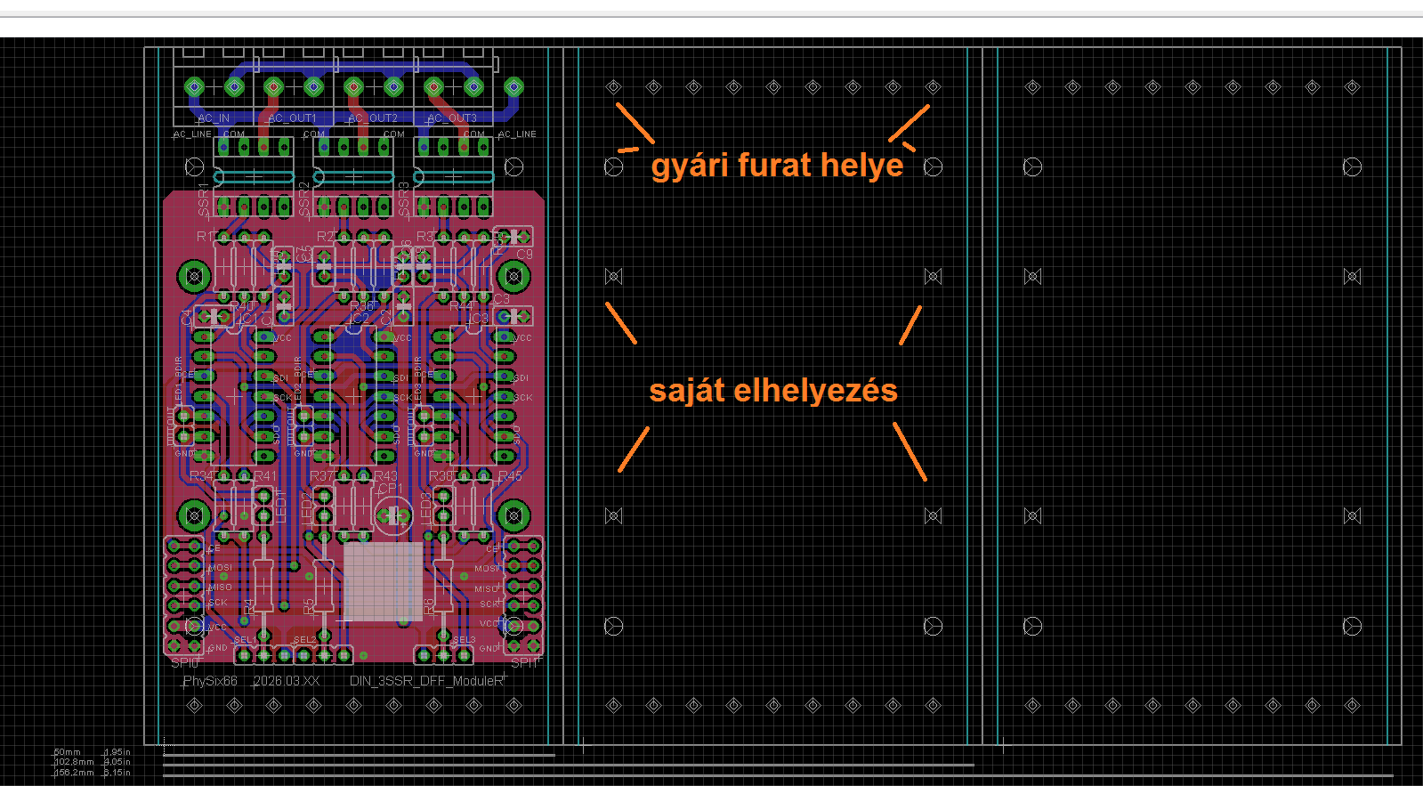

Moduláris DIN PCB
DIN-sínes műszerdobozba építhető PCB-t tervezgetek.
Első gyors kérdés:

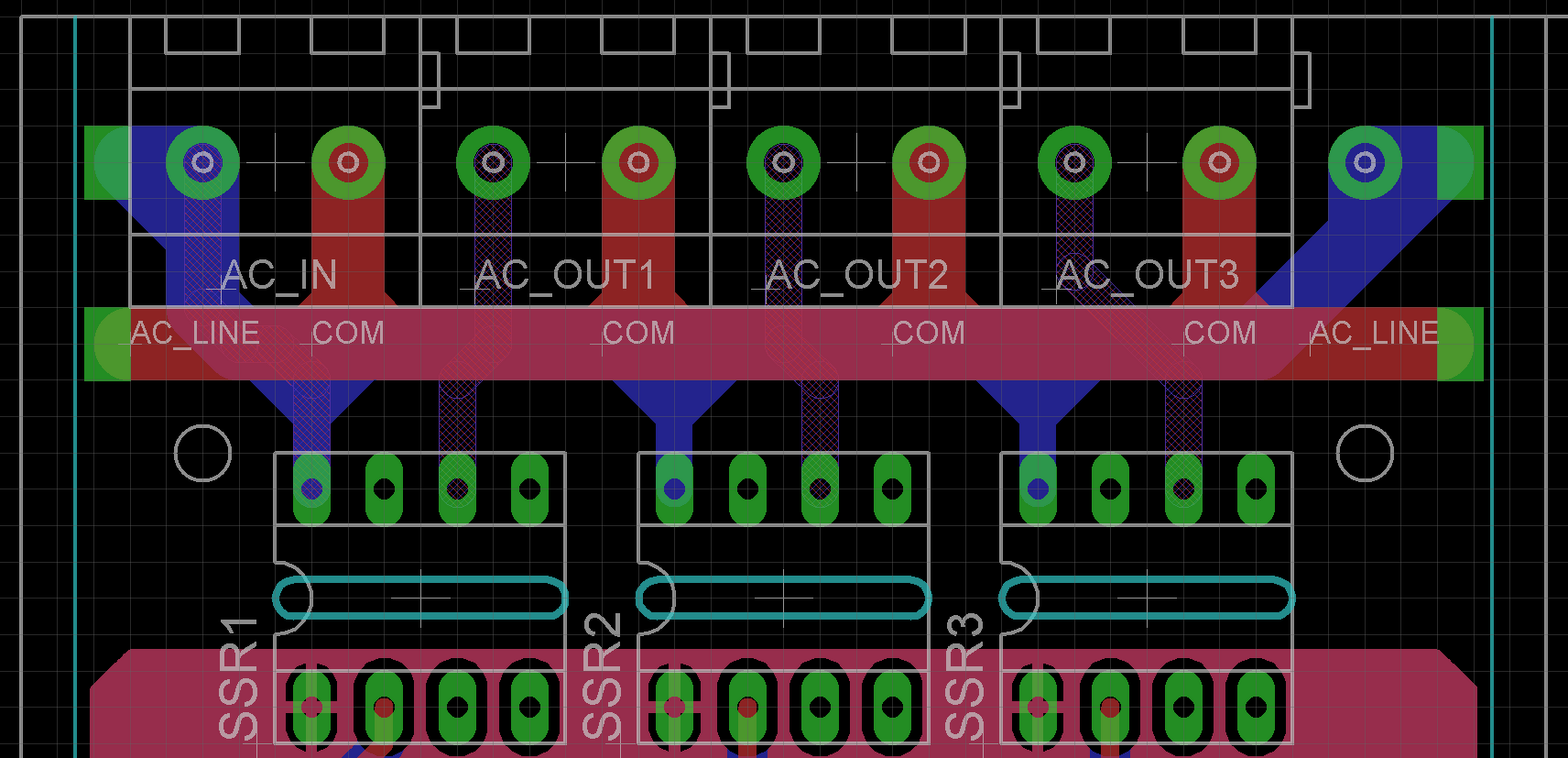

Első sorban 24VAC-re szánnám, de mivel a tervezett SSR (AQHxxx széria) alkalmas nagyobb feszültségekhez is, így felmerült a kérdés benne, hogy:
az adott rajz alkalmas-e 230VAC-re vagy túl közel vannak a sávok? (Max 1A terhelés/SSR pl lámpa)

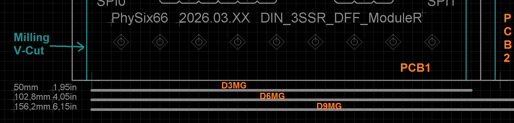

Első körben (elkapkodtam) egy D5MG-öst vettem alapul, de a tervezett felhasználásokhoz, hol sok, hol meg kevés.
A D3MG viszont elgondolkodtatott. Pontosabban a nagyobb testvérei a D6MG, D9MG, D12MG.
A fizikai méreteket a pcb-hez innen szereztem be. Az értékek mm-ről inch-be !!!megközelítőleg!!! átváltottam:
szélesség:
D3MG - 50mm - 1,95in
D6MG - 102,8mm - 4,05in
D9MG - 156,2mm - 6,15in
A méretekkel stimmelnek? Elfogadható a hibahatár/tolerancia?
A koncepció hogy csak a D3MG-hoz készíttetnék NYÁK-ot, így egy 5db-os rendelés esetén is építhetnék egy D6MG és egy D9MG-est.
Szükséges kiegészítés a D3MG moduljához a "szárnyak". Ezek nélkül jó a méret D3MG-hoz, de ha egymás mellé rakok 2-t, akkor már kevés a D6MG-hoz. A "szárnyakkal" viszont D6MG-hoz már sok... lenne. Ezért vannak a V-Cut/Milling-ek berakva.
Mérettől függően a szélsőket letörve (elvileg) megkapjuk a szükséges méretet.
Kérdés:
Így szimmetrikusan a jobb a V-Cut vagy legyen aszimmetrikus, csak az egyik oldalon?
A rajzon a furatok csak irányadásra szolgának, beleértve a gyári furatokat és az általam "preferált" pozíciókat.
Az SSR-ek ki- és bekapcsolását eredetileg egy MCP23X17-el oldottam volna meg. (Mint egy most is üzemelő megoldásnál.)
Probléma ezzel, hogy az eredetileg tervezett D5MG-be épp bepréselhető lett volna, de a D3MG-asba már nem és persze felesleges is. Áttérhettem volna a MCP23X08-ra, de azzal is lenne egy kisebb "baj". A max kimeneti teljesítmény nem biztos, hogy elég lenne mind a 8 kimenetet meghajtani egyidejűleg. A serial adatbevitelt és így a bővíthetőséget is meg akartam tartani ezért egy pufferelt D-FF tárolón kezdtem agyalni.
Így jutottam el a mostani megoldásig a 74HC74-as fip flop-ig. 20mA kimenetével bőven képes meghajtani az SSR-t és még akár egy ketős szinű LED-et (ON/OFF indikátor) is behelyezhető, opcionálisan.
Szóval ez a kapcsolás, NYÁK terv mennyire elvetemült egy ötlet?
SB

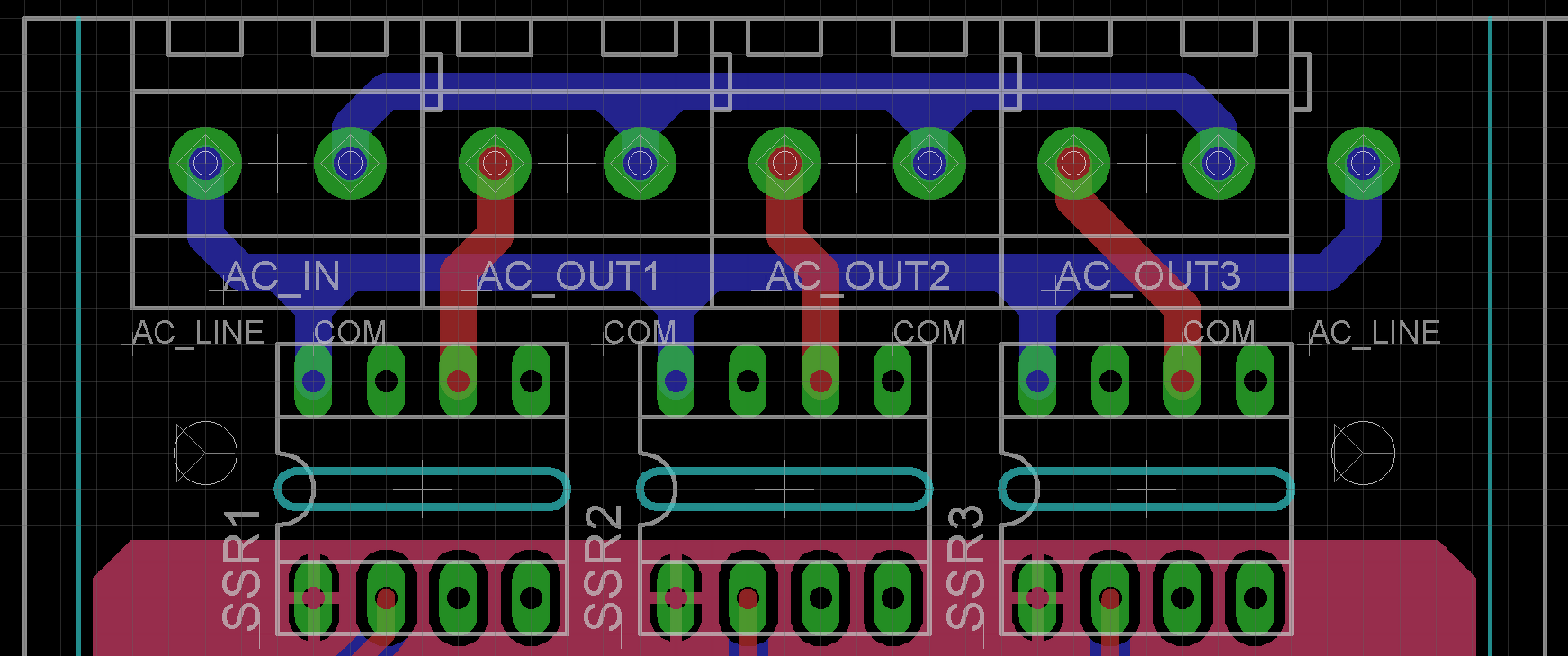

(#) qvasz2 válasza Sick-Bastard hozzászólására (») Márc 15, 2026 /
„az adott rajz alkalmas-e 230VAC-re vagy túl közel vannak a sávok?”
Nem javaslom. Emlékeim szerint a 230V-hoz az előírt távolság 7,5 mm, nálad ennek a harmada van, ha jól látom.
(#) Alkotó válasza qvasz2 hozzászólására (») Márc 15, 2026 /
Szerintem a 7,5 mm a hálózati feszültség, és az érinthető kisfeszültségű részek között elvárt távolság (és én még nem láttam azt a szabványt sem amiben ez le van írva).
Az egyébként hálózati feszültségen lévő részek között elvárt minimális távolság attól függ külső, vagy belső rétegen van-e a vezetősáv, 3050 m-es tengerszint feletti magasságtól alacsonyabban, vagy magasabban történik-e a használat (számomra ez egy igencsak szokatlan feltétel), és van-e bevonat a vezetősávon, vagy nincs, és még az is meg van adva, hogy az alkatrészek vezető részeitől milyen távolságot kell tartani.
Például a B4 (külső rétegen lévő bevont vezetők, bármilyen tengerszint feletti magasságon) besoroláshoz rendelt szigetelési távolság AC/DC 171-250 V tartományban min. 0,4 mm
(#) Peter65 válasza Sick-Bastard hozzászólására (») Márc 15, 2026 /
A vezető sávok távolságának meghatározása szerintem sem egyszerű. Régi magyar szabvány is elég sok paramétert vett figyelembe (pl.: a szigetelő felületének minősége, a porosodás kategóriája), de ma még bonyolultabb a helyzet, mert elég sok szabvány kapcsolódik ehhez. Egy oldal, ahol megkísérlik ezt áttekinteni: Bővebben: Link
A hobbi gyakorlatban szerintem ilyen esetekben elfogadható kiindulási alap lehet azaz ökölszabály, hogy az igénybevétel szerint 100V-onként legalább 1mm-es kúszóutat kialakítasz. Azaz 250Vac-hoz 2,5mm-t. Természetesen javítja a helyzetet, ha szigetelő lakkal bevonod a NYÁK-ot szerelés után, és/vagy bedobozolod, hogy ne tudjon porosodni, ne tudjon pára lecsapódni.
(#) Alkotó válasza Peter65 hozzászólására (») Márc 15, 2026 /
Az a gond a 100 V-onkénti 1 mm-el, hogy a csatlakozók egy jelentős része ezt nem teljesíti (természetesen olyan csatlakozókról van szó, amik egyébként az adott feszültségre készültek).
Szerintem az általánosan használt, vezetősávokra érvényes B1-4 és az alkatrészekre vonatkozó A5-7 besorolás jól lefedi ezt a témakört. Természetesen a nagyobb távolság -ha elfér- nem okoz gondot.
De, nagyon fontos, hogy ez csak az elektromos átvezetés szempontjából ad ajánlást, ami mellett az áramkör működési sajátosságai (pl frekvencia, zavarérzékenység, ráhatás) is olyan sajátosságok, amiket mérlegelni érdemes.

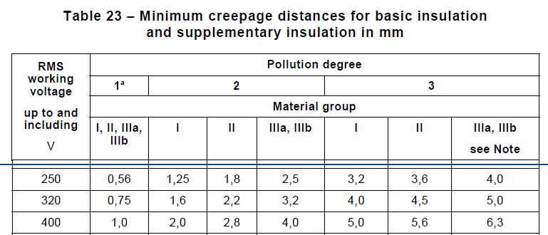

(#) majkimester válasza Alkotó hozzászólására (») Márc 15, 2026 /
Az ide vonatkozó magyar szabvány az MSZ EN 61010-1 (Villamos mérő-, szabályozó- és laboratóriumi készülékek biztonsági előírásai), ami a IEC 61010-1-en alapul. Ez definiálja légközöket és a nyomtatott áramköri lapokon alkalmazandó kúszóáramutak távolságát. Szabadon nem hozzáférhető. 201x-es az utolsó verzió, én csak régebbit láttam, az már nem hatályos.
Az angol változatot itt találtam meg: Bővebben: Link
6.7-es fejezet illetve részletesen a K függelékben.
Szép táblázatok a túlfeszültségi kategória, feszültségszint, szennyezettség mértéke és anyagcsoport alapján. Ember legyen a talpán aki a megfelelő értéket ebből kinézi. Mellesleg PCB esetén a 7,5 mm sehol sem szerepel, csak az egyéb szigetelő anyagoknál.
Az én olvasatomban Sick-Bastard áramkörére:
230V fázis és nulla között illetve. 230V és a relé kimenetek között:
Túlfeszültségi kategória II, és max. 300V AC feszültség esetén 1.5 mm a megadott kúszóút PCB esetén. (Ez például nincs meg a sorkapocs forrasztási pontok és a legfelső vízszintes vezeték között.)
230V-os részek és kisfeszültségű, leválasztott részek:
Az általatok emlegetett 7,5 mm erre vonatkozna, de ezt így én nem találtam meg.
Itt a megerősített vagy kettős szigetelésre vonatkozó értékekkel kellene számolni, ami a táblázatban szereplő érték kétszeresét kell figyelembe venni, 300 V-ig ez 3 mm, 600 V-ig 6 mm, 1000 V-ig 11 mm lenne. az 1994-es magyarban még 300 V-ig ez 3,3 mm, 600 V-ig 6,5 mm, 1000 V-ig 11,5 mm szerepelt Akkor honnan jön a 7,5 mm?

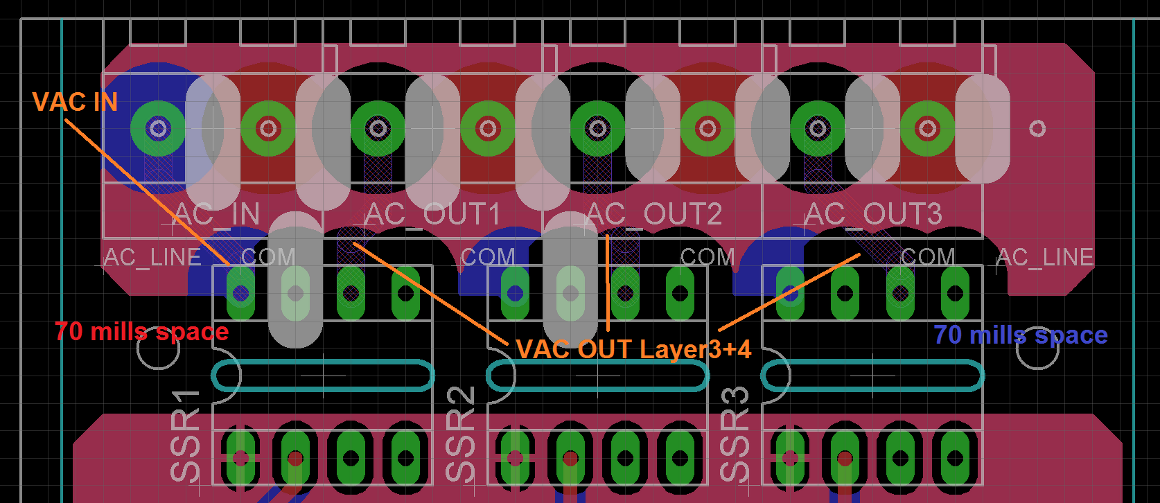

(#) Sick-Bastard válasza majkimester hozzászólására (») Márc 16, 2026 /
Köszönöm a hozzászólásokat!
230VAC-t tervezgetve PCB-n, laikusként!!!, netet böngészgetve, nekem is ez a 2,5mm-es távolság szűrődött le, amolyan ökölszabály/távpontként.
Mivel ha a sorkapocs közti táv 2,54mm (100mills) padd-el együtt és a kapocs 250/300V-ra van hitelesítve, akkor ennek a távnak jónak kell lennie (megfelelő felületkezeléssel és környezetben).
kép: D(3x)MG-PCB-A SSR ST AC_CON changes with comms.png
A képen a fehér "sávok" 100mills-esek éppen elférve a forrasztási pontok között.

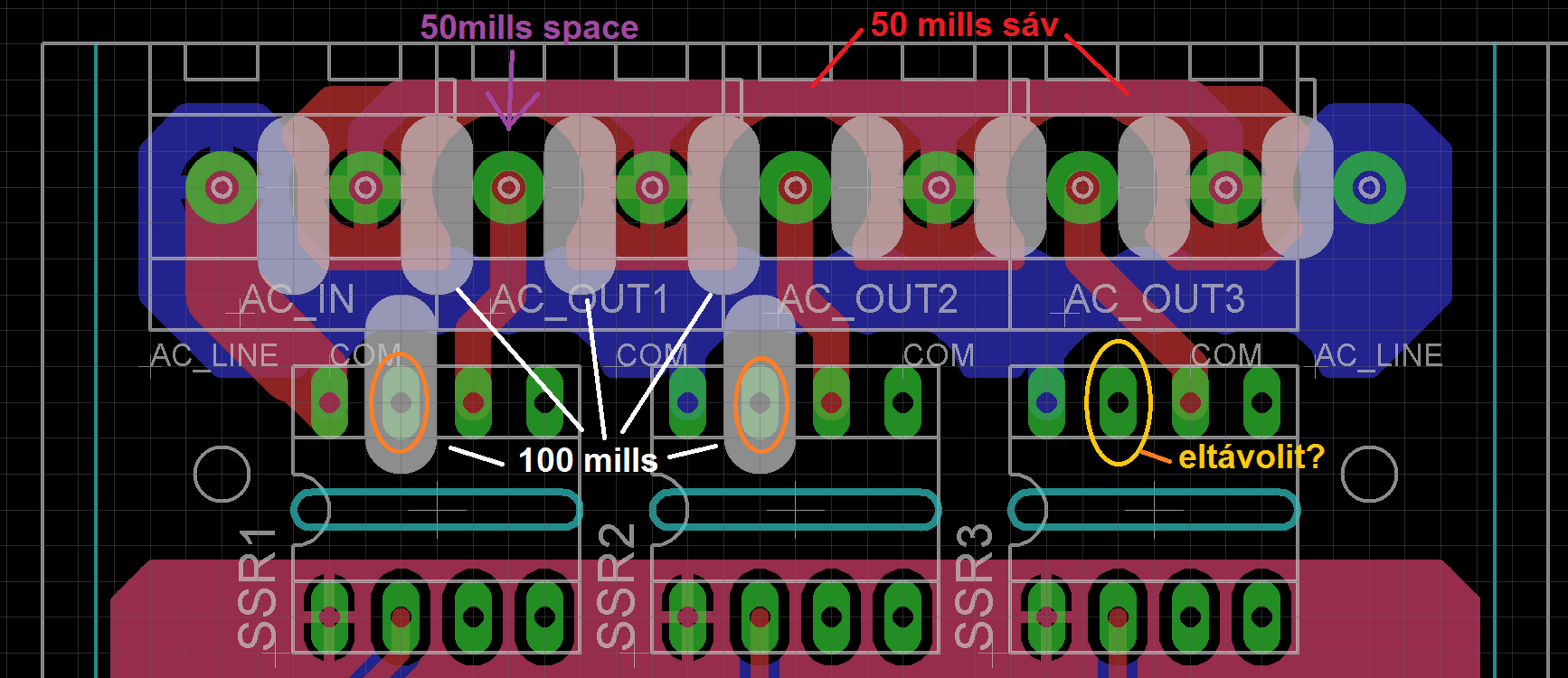

Kérdés:
Az AQH SSR-nek csak gyári 7 lába van. A NYÁK tervemben benne van mind a 8, de ha komolyan fontolgatom a 230VAC-t akkor a 7-es lábnak mennie kell, stimmel? (kép sárga/narancs eltávolít jelzés)
Az AC N vezetéket, mivel kevés a hely a NYÁK felső és alsó rétegére is felhelyezetm 2x50mills-es sávot kapok. Így akkor elvileg megvan a szükséges max Amper.
Ez még akkor nem igen felel meg a minimum 2,5mm-nek.
kép: D(3x)MG-PCB-A SSR ST AC_CON 4lyr changes with comms.png
Ha 4 rétegre váltok, akkor a VAC kimeneteket (narancs szin) a belső rétegekben elviszem, igy helyet kapok az AC L sávnak a NYÁK alján és az AC N mehet felül.
Kérdés:
230VAC esetén használható megközelítés ez a "szendvics" megoldás? L egyik N másik oldalon egymás felett?
A rajzon még így is szűkös a dolog, de ha 4 réteget választok, akkor a flip-flop és az ellenállásokat átrendezve az SSR lentebb kerülhet és így már ki tudok hozni a 100-as sávot felette alatta s 100-100as távokkal...
SB
(#) Sick-Bastard válasza Sick-Bastard hozzászólására (») Márc 16, 2026 /
És akkor ilyen lenne 4 réteges NYÁK-on, miután az SSR-t sikerült lentebb csúsztatnom. Mindenhol megvan a 100mills (2,54mm).

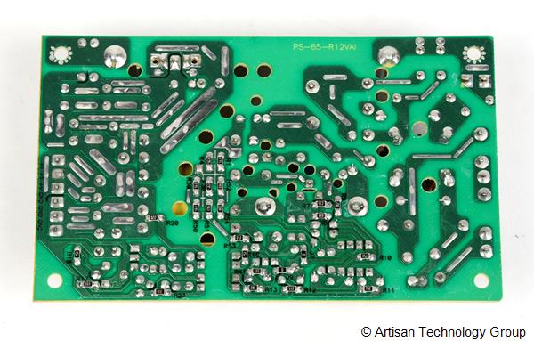

(#) Skori válasza majkimester hozzászólására (») Márc 16, 2026 /
Amikor fejlesztőként dolgoztam, az alábbiak voltak a tervezési elvárások:
- AC 230V-os (hálózati fesz.) vezetősávjai között minimum 5mm, ha ennél kisebb a táv akkor 1mm szélességű marással megszakítjuk ill. meghosszabbítjuk a kúszóutat.
- Primer/szekunder oldal (érinthető részek) között 7,5mm és/vagy marással hosszabbítva a kúszóút.
A 230V-os hálózaton előfordulhatnak 2kV-os impulzusok, erre kell méretezni, ill. ekkora feszültségen sem alakulhat ki számottevő kúszóáram, vagy átütés. Ezért nem célszerű kisebb távolságokkal dolgozni.
Van olyan opto, amiből egyes verzióknak szélesebbre hajtott lábai vannak. Sok készülékben azt látom, hogy a sima 7.62mm-es lábtávolság esetén még van bemarás az opto alatt (és az Y kondi is az opto mellett van). Ahol a kimeneti oldalt összekötik a PE-vel, ott lehetnek kisebb távolságok.

(#) majkimester válasza Skori hozzászólására (») Márc 18, 2026 / 1
Konkrétan az anyagok nincsenek megnevezve, de 3 csoportba sorolják őket egy CTI szám (Comparative Tracking Index) alapján, és ettől az anyag csoporttól függően más más az érték. Ha CTI nem ismert akkor a III csoport adatait kell venni.
A szennyezettség fokától függően 3 csoport van. 1 - nem szennyezett, 2 - csak nem vezető szennyeződés, 3 - vezető szennyeződés. A levegő páratartalmát a kúszóút meghatározásnál nem említi, csak a tesztelés körülményeinél.
Példa a mellékletben. Megerősített vagy kettős szigetelés esetén a táblázatban szereplő érték dupláját kell venni.
