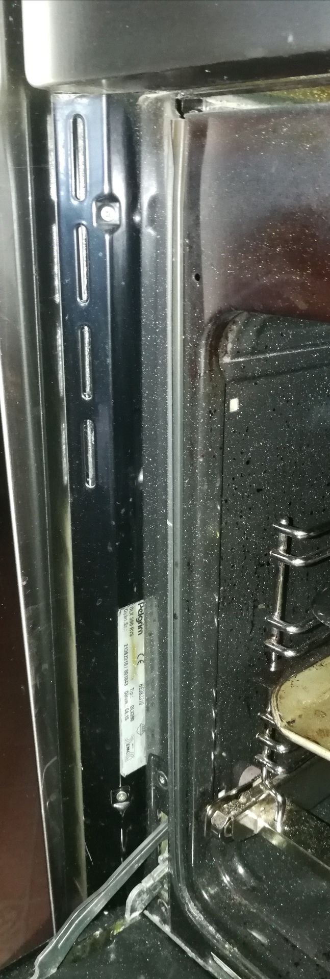

„Szokás olyat kérni, hogy olvassad le a készülék rejtett felületéről a sokszámjegyes kódot”
És ezzel még adós vagy.
(#) uniman válasza granpa hozzászólására (») Aug 13, 2025 / 1
Itt van: Bővebben: Link ...nade melyik az?
(#) granpa válasza uniman hozzászólására (») Aug 13, 2025 /
Leltem a második sorban olyat. Leképezem és feliratozom.

(#) granpa hozzászólása 16:24 /
Pelgrim
Ismerős, beépített Pelgrim OLX370 villanytűzhely sütőjének alsó szála nem fűt. Hogyan lehet kiszerelni a bútorból a sütőt? 2 csavar van a sütő elején oldalt, de attól még nem mozdult meg. Alá is néztem, ott semmi rögzítés, zárt lemez. A kapcsolóhoz sem fértem hozzá, hogy hátha csak nem ad át. Csak a gombok alatt van 2-2 csavar, de mind a 12 tartaná az előlapot? (szerintem csak a kapcsolókat az előlaphoz) Kerestem a neten, de még a típust sem találtam, nemhogy szerelési utasítást.
Ha valaki már találkozott ezzel, jó lenne a tapasztalat, mert más beépítettekkel már boldogultam.
(#) uniman válasza granpa hozzászólására (») 16:47 /
OLX390 (RVS)-es...ez csak 2x2 db pici pozdorja csavarral van rögzítve belül az oldalán a bútorlaphoz. Na persze még még súlya is van. Ha ferdén húzod, beakadhat...mm-ről mm-re haladva lehet kicsalogatni a helyéről. Egyéb lerakódások is nehezíthetik a kiszedését...
