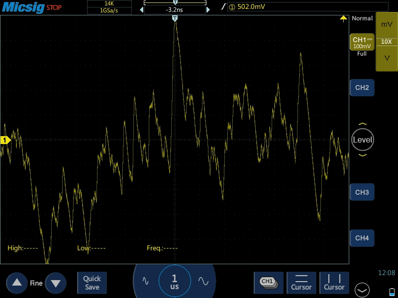

Elvileg megfelelhet a célra de bonyolult, nagy, és vannak egyszerűbb, olcsóbb megoldások is. Pl. vannak nagy félvezető felületű fotodiódák, amelyek szintén érzékenyek becsapódó részecskékre is. De szerintem, a záróirányú letörés határán (n*1...10 µA-es nagyságrendű árammal) üzemelő PN átmenet is teljesen jó forrás. Eléggé véletlenszerű, hogy éppen melyik elektron éri el ez azt az energiaszintet, hogy átjusson a potenciál-gáton. Erről a felerősített félvezető zajról tettem fel szkópábrát is /Link/ Elég gyorsan és eléggé összevissza imbolyog a feszültség. Arra is van (ill. lesz a következő verzióban) hardveres megoldás, hogy az ebből képzett 0/1 bitek valószínűsége pontosan 50-50% legyen.
Persze azon el lehetne gondolkozni, hogy ha az a cél, hogy tudat által kiváltott, quantum hatásokat kimutassunk, akkor arra milyen típusú (milyen hardverre épülő) véletlen forrást lenne érdemes használni. Tehát pl. nagysebességű neutronokra, vagy éppen a háttérsugárzás gamma részecskéire valószínűleg kevésbé lehet hatást gyakorolni, mint mondjuk egy könnyű, és ugyanakkor valamivel lomhább részecskére.
A félvezető zaj használata mellett, elgondolkoztam elektroncső (szekunderemissziós sörétzaj) vagy éppen glimmlámpa felhasználásán is. De ezekkel nehezebb megvalósítani a véletlen forrást.
Ezért ezzel csak akkor kísérleteznék ha nyújt valamilyen várható előnyt a korábbiakhoz képest.
