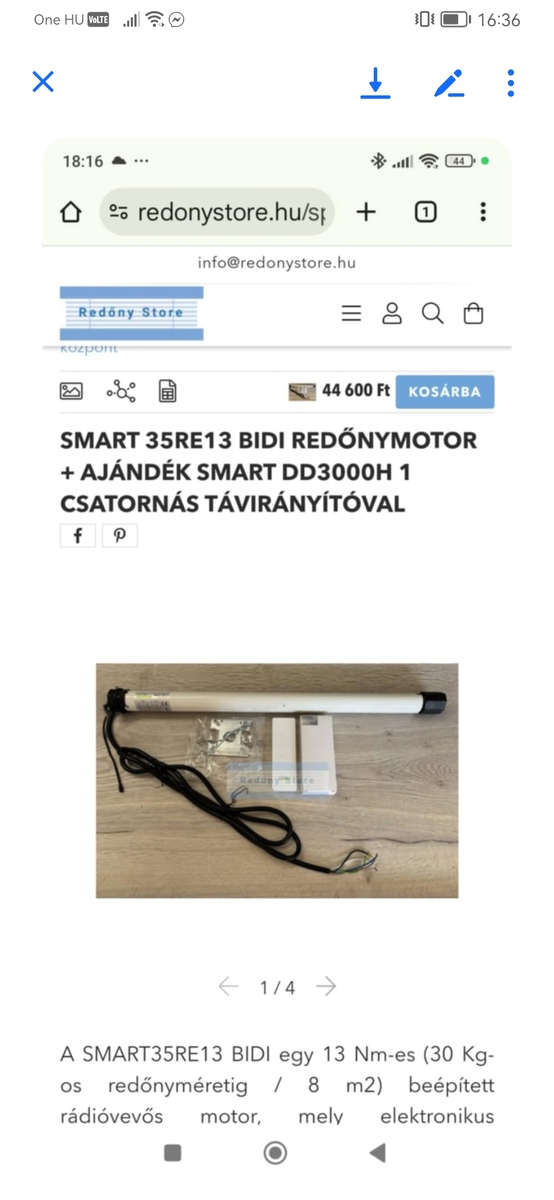

Keresek valakit aki segítséget tudna nyújtani a képen látható redőnymotor bekötésében.
A legfőbb kérdésem, hogy a 230 volthoz csatlakozó 3 vezetéken felül, mi a maradék 2???
Köszönettel : Imi

Bekötés: A fekete és fehér vezetékek továbbra is fali nyomógomb bekötési lehetőség!
Írta: Bubuka57, Idő: Hé, 18:02
Nem biztos, hogy be van kötve mivel, hogy rádiós.
Írta: szilu3, Idő: Hé, 21:50
igen, ez egy rádiós cucc. nem merem a fehér vagy fekete vezetékre rákötni a fázist.
valaki esetleg nem redőnyszerelő -műszerész? :)
