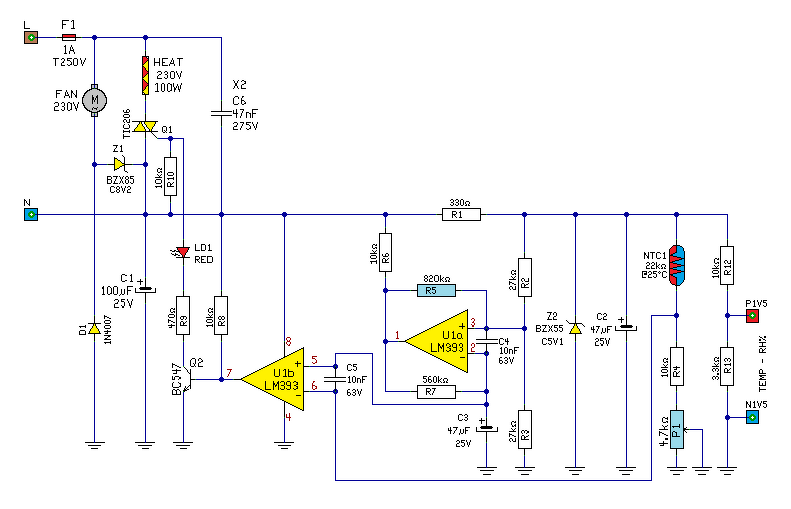

(#) Remci hozzászólása Jún 18, 2022 /
Szia Gábor!
Ha megkérdezhetem és persze ha még emlékszel rá, akkor ennek a keltetőnek mi volt a baja? Nálam is van egy ugyan ilyen, bár még nem mélyedtem bele, de ennél kb 36C°-nál el kezd villogni a ledje kb 2 másodpercenként - addig folyamatosan világít- de a hőmérséklet felmegy 40C° fölé, vagyis nem hagyja abba a fűtést. Nálad is ilyen hibával lehetett?
(#) proli007 válasza Remci hozzászólására (») Jún 18, 2022 / 1
Hello! Húha! Már nagyon rég volt, de emlékeim szerint valami triviális hiba volt.. (több és több fajta is volt a barátomnak) De alapvetően Nálad ez mindegy is, hiszen ezek szerint működik, csak nem megfelelően. De a hibajavításhoz igazából a működést célszerű érteni, és ez alapján keresni a hibát. Tehát..
- Alapjába véve, ez az impulzus szélesség modulált arányos szabályzó, egy lassú PWM jelet képez.
- Tulajdonképpen az U1a komparátor összehasonlítja a hőérzékelő felől érkező alapjelet, au U1b által képzett fűrészjellel. Így állítja be a ki-be kapcsolási időt az arányos szabályozáshoz.
- A lényeg, hogy az NTC felől érkező feszültségváltozásnak meg kell egyezni, a fűrészjel csúcsértékeivel.
- Tekintve hogy az U1b fokozat az 5,1V zénerfeszültség (R2-R3) leosztásával kapja a munkapontját, így a fűrészjel átlagértéke 2,57V lesz. Alsó csúcsértéke, 2,51V, míg felső csúcsértéke 2,64V lesz. Tehát a fűrészjel csúcstól csúcsig mért értéke Upp=2,64V-2,51V=130mV.
Tehát ezen belül megy végbe a 0..100% közötti impulzus szélesség szabályozás.
- Ennek kell szinkronba lenni a terisztoros osztó feszültségváltozásával. Egy NTC ellenállás változása megközelítően 3,6%/°C. Tehát az R4-P1 osztótagon is kb. ilyen arányú lesz (kell hogy legyen) a feszültségváltozás.
Ha a trimmert úgy állítjuk be, hogy 36°C esetén legyen meg a 2,51V, akkor 38°C-on, tehát 2°C változás esetén, ez 7,2%-al fog megnőni. 2,51V/100*7,2=180mV. Tehát már 2°C növekedésre kb. teljesül a 130mV-os Upp érték.
- Avagy 38°C-on már 0%-nak kell lenni a kitöltésnek. (Természetesen ez nem teljesen igaz, mert az osztó ellenállásértékei és a termisztor ellenállásának arányai is, csökkentik a feszültségváltozást, de hozzávetőlegesen igaz lesz az eredmény.)
Nos ezek alapján mit lehet ellenőrizni?
- Ha 36°C mellett beállítjuk az U1 2-es lábán a 2,51V feszültséget a P1 trimmerrel, majd a hőfokot 38°C-ra emeljük, akkor a feszültségnek kb. 2,61V-ra kell emelkednie. Ha ez megfelelő, akkor az NTC hálózatában rend van.
- A fűrészjel generátor Upp értékét nem tudjuk ellenőrizni szkóppal, mert a szkóp bemeneti ellenállása terhelné az R7 értékét. Viszont műszerrel mérhető a pozitív visszacsatolás értéke, mely azonos lesz a fűrészjel Upp értékével. Tehát mérünk az U1 5-ös lábán, mely fel-le ugrál a két csúcsérték között. Vagy is 2,51 és 2,64V értékeket kell mérnünk.
(Ha a digit bemeneti ellenállása csak 1M, (vagy kissé pontatlan) akkor kb. 30..40mV-al kisebb értéket fogunk mérni, de a differencia a lényeg, nem az abszolút érték.)
Nos, ezeket célszerű ellenőrizni. (Ha a változás túl gyors, így nem leolvasható, célszerű ideiglenesen a C3 kondival egy 100µF-ot párhuzamosan kötni.)
Természetesen hibát okozhat az eltérő zéner feszültség, táp szűretlensége, a 47µF szivárgása és nem utolsó sorban a hőérzékelő elhelyezése és hőkontaktusa a mérendő térrel.
Mert a hőfokmérést és a szabályozást nem azonos érzékelő végzi, különböző lehet a hőtehetetlenség mértéke is. Vagy is célszerű lehet a két mérést azonos pontra helyezni, de a hőtehetetlenség eltérése miatt, lehet különbség a kettő mérés között. Vagy is a szabályozást célszerű hosszú intervallumban ellenőrizni, ha villamos hibát nem találunk..
(#) Remci válasza proli007 hozzászólására (») Jún 18, 2022 /
Köszönöm a választ, holnap nekiállok méregetni. Ma már nem,mert a szomszéddal sörözgettünk cseppet és már nem akarok a 230v közelében matatni
(#) Remci válasza proli007 hozzászólására (») Jún 19, 2022 /
Csak egy kérdés. Mihez képest mérjem az U1 2-es ill. 5-ös lábán a feszültséget? Mert ha a pozitívhoz képest mérem, akkor 4,5-4,8v-ot mérek mindkettőn, ha a negatívhoz, akkor meg 2,7-2,8 v-ot.
(#) proli007 válasza Remci hozzászólására (») Jún 19, 2022 /
Mérni mindig a GND ponthoz képest kell. Mert ahhoz képest van meg az +5,1V és a +8,2V tápfesz.
A 2,7..2,8V kicsit magasnak tűnik. Vagy nem egyforma a két 27k, vagy az R5 kisebb.
Értem. Viszont az egyik zener 5,6v-os, az meg is van, a másik 8,2v-os, de azon meg csak 7,6v-ot mérek. De igazából a potméterrel addig kísérletezgettem,hogy sikerült beállítani a max 37,8C°-ot, ennél feljebb nem megy.Legalábbis egyenlőre,mert már tesztelem egy ideje. A hiszterízis olyan 0,2-0,3C°. De igazából ezt a keltető kivitelezést nem sokba nézem, egy sima műanyag doboz, mint amilyenbe mi a süteményt rakjuk hogy ne száradjon . Amit még régebben csináltam keltetőt, az szigetelt dobozból volt- kiszuperált hűtő szekrény- abba csináltam egy PIC-es hőfokszabályzót, ami tényleg tartotta az előírt hőfokot. Bármikor át lehetett állítani rajta a hőfokot, a megfelelő keltetési szakaszokat figyelve. Emennél viszont nem lehet,mert úgy van kialakítva, itt a keltetés végig 37,8C° környékén megy végbe.
- Ha a táp magasabb, nyilván a fele is máshol van. De a lényeg ugyan az.
- Nem tudom, a csirkéket nem kérdeztem, fáztak-e.
- Itt hiszterézis nincs, tekintve hogy nem kétállású szabályzó. Maximum arányossági tartomány, meg lengés van, mint minden szabályozott szakasznál..
(#) Remci válasza proli007 hozzászólására (») Jún 20, 2022 /
Úgy néz ki,hogy beállt a megfelelő értékre, jó lesz. A csirkék biztos nem fáztak benne,inkább megfőttek . Lehet hogy nem hiszterézist kellett volna írnom,de ez jutott eszembe. Mindegy, az a lényeg hogy úgy működik, ahogy kell. (egyenlőre)
Köszönöm a segítséget.
