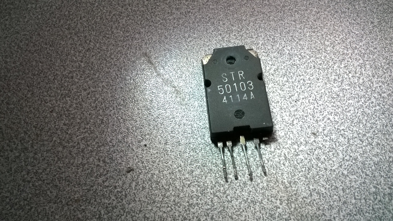

(#) Dafni hozzászólása Feb 21, 2017 /
Tiszteletem kérdésem lenne van STR 50103 STABILIZÁTOR ebből lehet autó akksit gyártani ?
(#) granpa válasza Dafni hozzászólására (») Feb 21, 2017 /
Ennek fuss neki még egyszer!
(#) Dafni válasza granpa hozzászólására (») Feb 21, 2017 /
Szia a stabilizátor 13.5 V tud és így néz ki ebből lehet akku töltött csinálni autóhoz ?
(#) zolika60 válasza Dafni hozzászólására (») Feb 21, 2017 /
Akkutöltőbe nem kell feszültség stabilizátor.
(#) IQNUKU válasza Dafni hozzászólására (») Feb 21, 2017 /
Nem lehet, több okból is.
1, Nem tudom honnan vetted a 13.5 voltot, mert 103 voltos az IC.
2, Hogy gondolod a kimenet galvanikus elválasztását?
Ezt az IC-t televíziók tápjához tervezték.
Valamint "töltött" káposztához sem kell.
Hogy 'on' is legyek: kb. 15 V-ot adó, a töltési áramot tudó trafó +1(4) dióda, vagy Graetz +autóreflektor izzó; ennyi kell hozzá. A téma képei közt megtalálod a legegyszerűbb megoldásokat is (nemcsak "szuperbonyi" IC-PIC-eseket).
