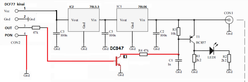

(#) nurseboy válasza sdrlab hozzászólására (») Okt 19, 2025 /
Az rendben van, irtam is, hogy 3,3V megy. Ha megnézed a kapcsolást a LED-es résznél számít, hogy a 2K2 ellenállás a LED előtt van vagy mögötte?

(#) zamatőr válasza nurseboy hozzászólására (») Okt 20, 2025 /
A paneled alapján a kapcsolás a pirossal rajzolt változat és lehet csak az a hiba , hogy nem az eredeti szerint készítetted el. Nem véletlen ilyen a rajz kel az a -DCF jel is a BC857 vezérléséhez. ( Nekem a pirossal rajzolt változat működik de nincs tápfeladó áramköri rész (50cm szalagkábel) csak egy BC847 az atmega8 előtt).

(#) nurseboy válasza zamatőr hozzászólására (») Okt 20, 2025 /
Köszönöm. Szerintem megpróbálom kicsit javítani a szerint ahogy rajzoltad. De egyébként így készítettem el, pont ahogy rajzoltad is. Először a modulhoz egy 78l06 majd egy 78l33 adta a stabil tápot. Viszont sz Alis verziónál nincs 2 féle kimenet. Egy VCC egy GND egy OUT és egy PON amit GND-ra kötve van bekapcsolva. A többi teljesen ugyanaz volt.
(#) sdrlab válasza nurseboy hozzászólására (») Okt 20, 2025 /
A 78l06, az az 6V után nem fűznék túl sok reményt a jó működéshez...de persze lehet, hogy túlélte és nem sérült meg...
Szerintem a -DCF és a +DCF egymás inverzei...nem sok jóval kecsegtet, ha bármelyiket a földre/tápra kötöd közvetlenül...ellenálláson keresztül sincs sok értelme!
A te bekötésed pontosan:
VCC - 3,3V
GND - test
OUT - a DCF jeled
PON - GND
Ha így kötöd be, és nem villog a LED, akkor vagy nincs vétel, vagy döglött a modul....

(#) zamatőr válasza nurseboy hozzászólására (») Okt 21, 2025 /
A kínai DCF bekötése a tápfeladóba. Lehet az OUT kimenet nem tudja vezérelni a BC857-et mert "csak" pozitív impulzusokat ad de nem ad GND-t . A conrádosnál viszont van +DCF és -DCF jelkimenet. Az OUT kimenet vezérli a BC847-et az pedig a BC857-et így már működhet ha van jel.
