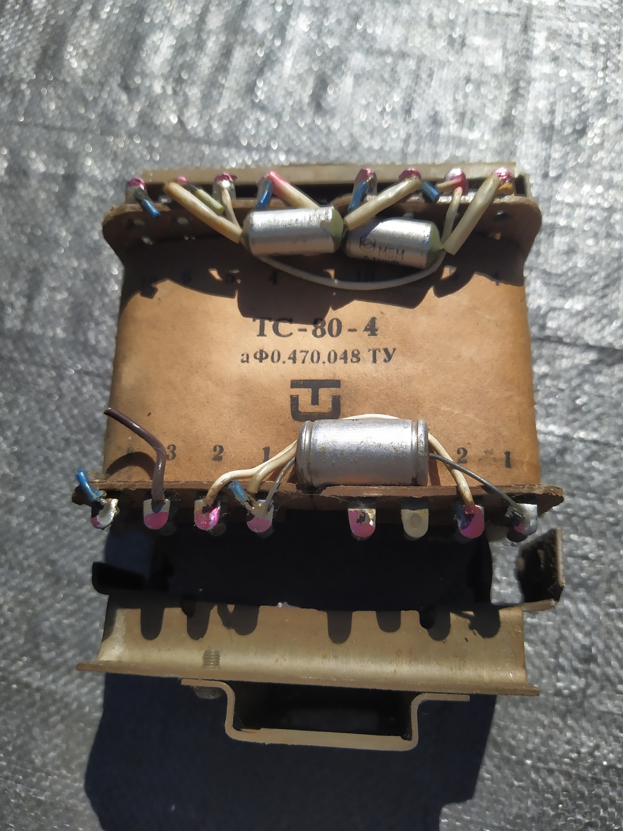

TC-80-4 -es TV trafó. (0. 470.048 TY) Orosz 32 cm-es színes Tv trafó.
a vasmag. 10x6 cm, hipersil. Kb 150-200 Wattot tudhat.
Primer: 220 Volt (2x110 V)
Szekunder: 30 Volt, 15 Volt, 65 Volt, 7,7 Volt
Hibátlan, állapotban van. Több is van belőle!

üdv! Melyik lehet a fő tekercs? Vagy egyforma huzallal tekerték?
köszi
Írta: formasu, Idő: 9:39
Ezt nem értem!
Én úgy tudom, hogy ezek az orosz trafók (a szinesek, és a Junoszt FF is) osztott tekercseléssel készültek. Tehát a Primer el van osztva a két tekercs között, és a szekunderek is, és azokat sorba kell kötni. Tehát (szerintem) a két oldali tekercs egyforma.

Ugy van.
Megvennék 2db-ot.
Egyébként 80W-os, valójában többet is tud.
https://vprl.ru/index/transformatory_ts_80/0-63?ysclid=mttsc0s9kl416680558

Én is úgy tudom, hogy többet tud, mint ami rá van írva.

A szekunderek közül melyik feszültség terhelhető nagyobb árammal?
Írta: qvasz2, Idő: 12:23
Az a fő tekercs, a többi csak segéd feszültség.
Írta: qvasz2, Idő: 12:27
Köszi a linket, ott minden megvan
