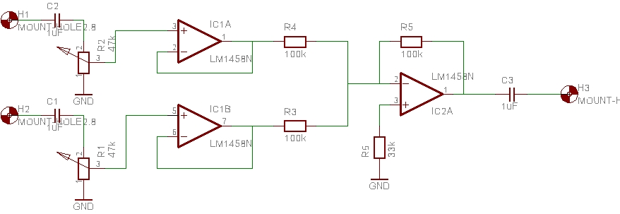

(#) mspike válasza benoke11 hozzászólására (») Dec 14, 2006 /
hello, szerintem megvalósítható a dolog... többféle módon megvalósítható... igazából, gondolom téged egy egyszerű megoldás érdekelne... így talán az a legcélszerűbb, hogy az RCA kábeleket szakajtod meg és hát igazából ennyi... Úgy fest a dolog, hogy az összes RCA kábel bemegy egy dobozba amiből fele annyi RCA jön ki... A DIN az hogy is nézz ki ? Vagy félre értettem és neked az kell, hogy a DIN és az RCA közt tudj váltogatni ? Ezzel a kapcsolós megoldással egyébbként csak annyi a gond, hogy ha jól számolom akkor is két kapcsoló kell, és nagyon csúnyán fog "kattanni" A másik lehetőség egy analóg multiplexer alkalmazása, amihez viszont már egy kissebb áramkört kell építeni. Vagy egy még másikabb megoldás, amihez ugyan csak kell egy kissebb áram kör egy műveleti erősítős keverő kapcsolás... így egyidőben halhatod mind a két jelet... és még állíthatod is pl. a hangerőt az erősítő előtt... Leginkább ezt javaslom ! Üdv.
(#) mspike válasza mspike hozzászólására (») Dec 14, 2006 /
Gyorsan összedobtam egy rajzot... ami hiányzik róla az a +-15V-os táp, de azt meglehet úszni ha megemelejük a földet, akkor viszont át kell rajzolni még egy kicsit.... viszont, ez szerintem tuti működik. A két trimmerrel állítod be a hangerőt, ezt célszerű úgy, hogy hangosra álíltod a hangfalat és ezt a keverőt meg nullára, aztán addig tekered a trimmert amíg bírod füllel, vagy amíg nem kezd el torzítani az erősítő, akkor egy kicsit vissza és kész is.... De csak óvatosan ha bármit lefüstölsz az a te sarad...
még egy pár dolog. Műv erősítőnek én TL082-t használnék. És a képen két csatorna összekeverése látszik. pl. bal első csatorna H1 másik eszköz bal első H2 és az erősítő bal első bemenetére megy magy a H3. A kábeleken és a kapcsoláson minden földet össze kell kötni ! (valós földre, nem emeltre)
a kép

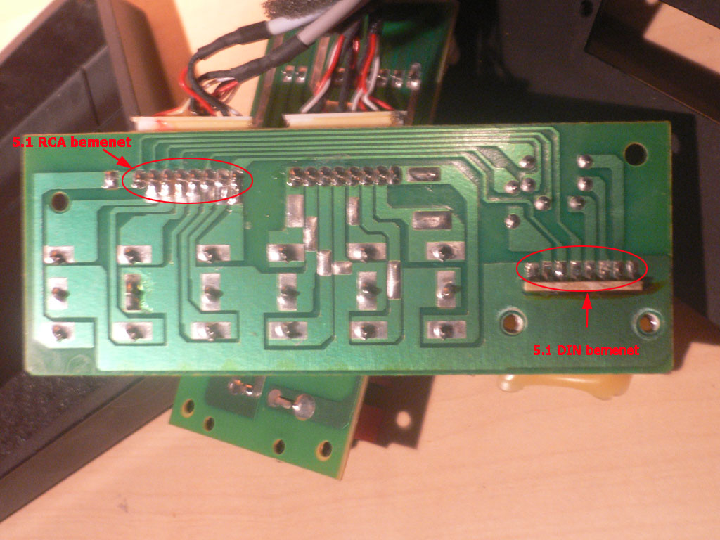

(#) benoke11 hozzászólása Dec 21, 2006 /
na ma vettem a bátorságot és szétkaptam...
megvizsgáltam azt az áramkört amire a bemenetek vannak ültetve..éshát egyértelműen látszik, hogy az 5.1-es RCa és DIN bemenetek megfelelő lábai direktbe össze vannak kötve..magyarul semmi választó nincs, amit az ember ráköt azt közvetlen nyomja tovább mindkét bemenetről, és hát ha mindkettőről jön jel a lábakra akkor ugye behülyül..
ide kéne nekem valami kapcsoló vagy olyasmi áramkör amit már fentebb említettek hogy ne hülyüljön be, ha minkét bemeneten van jel..
mellékelem a nyák alját, bejelöltem mi micsoda..

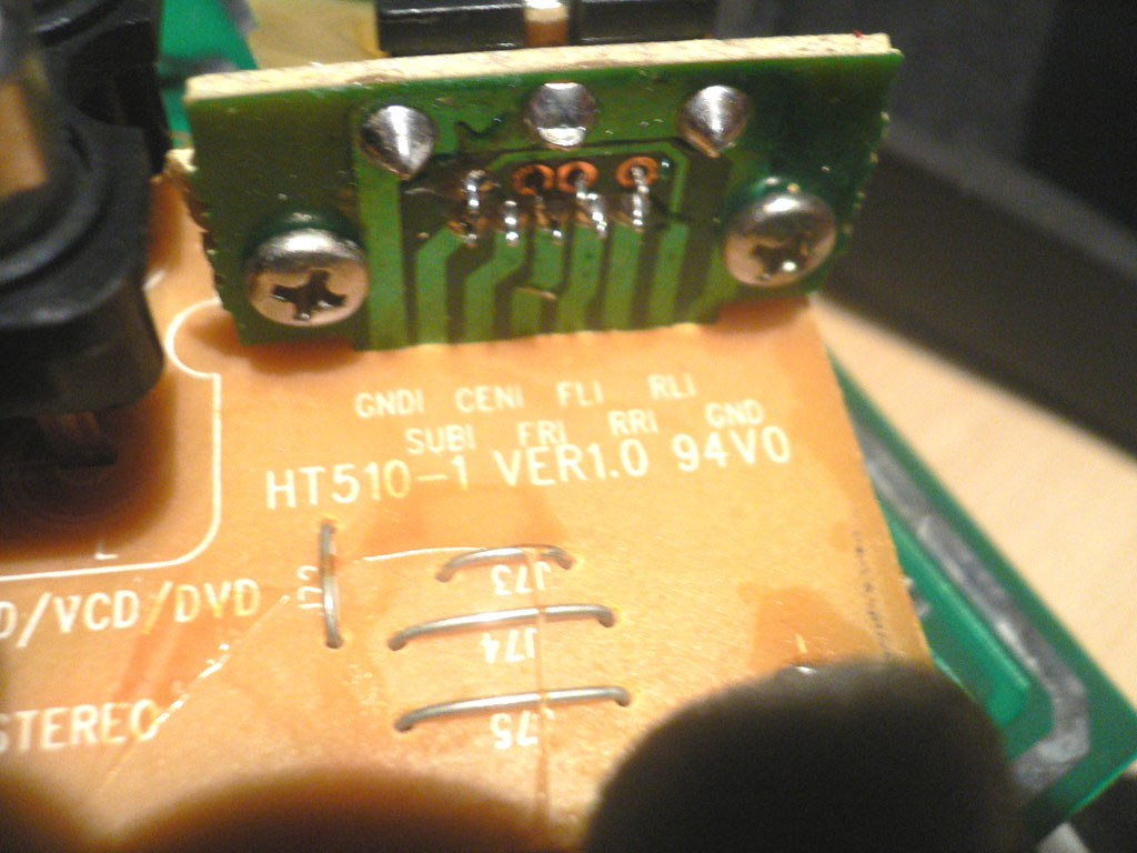

és ittvan a nyák eleje a csatlakozókkal...
a balodali 3pár RCA az 5.1-es bemenet, mint ahogy alá is van írva, és a jobb fölső sarokban látható a 9pin din bemenet..
valamint mellékelek egy másik képet is, amin a din bemenet bekötése látható..
