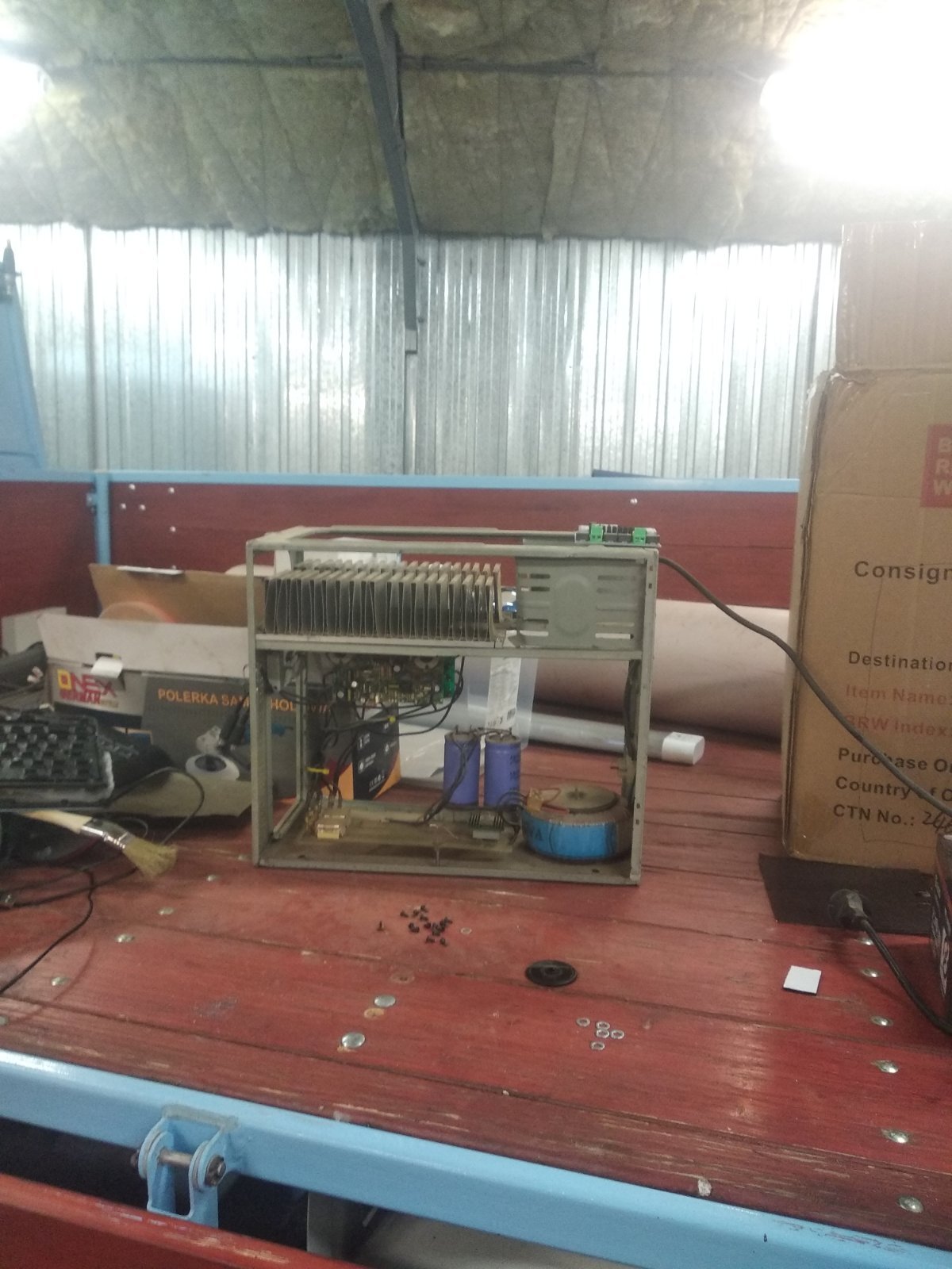

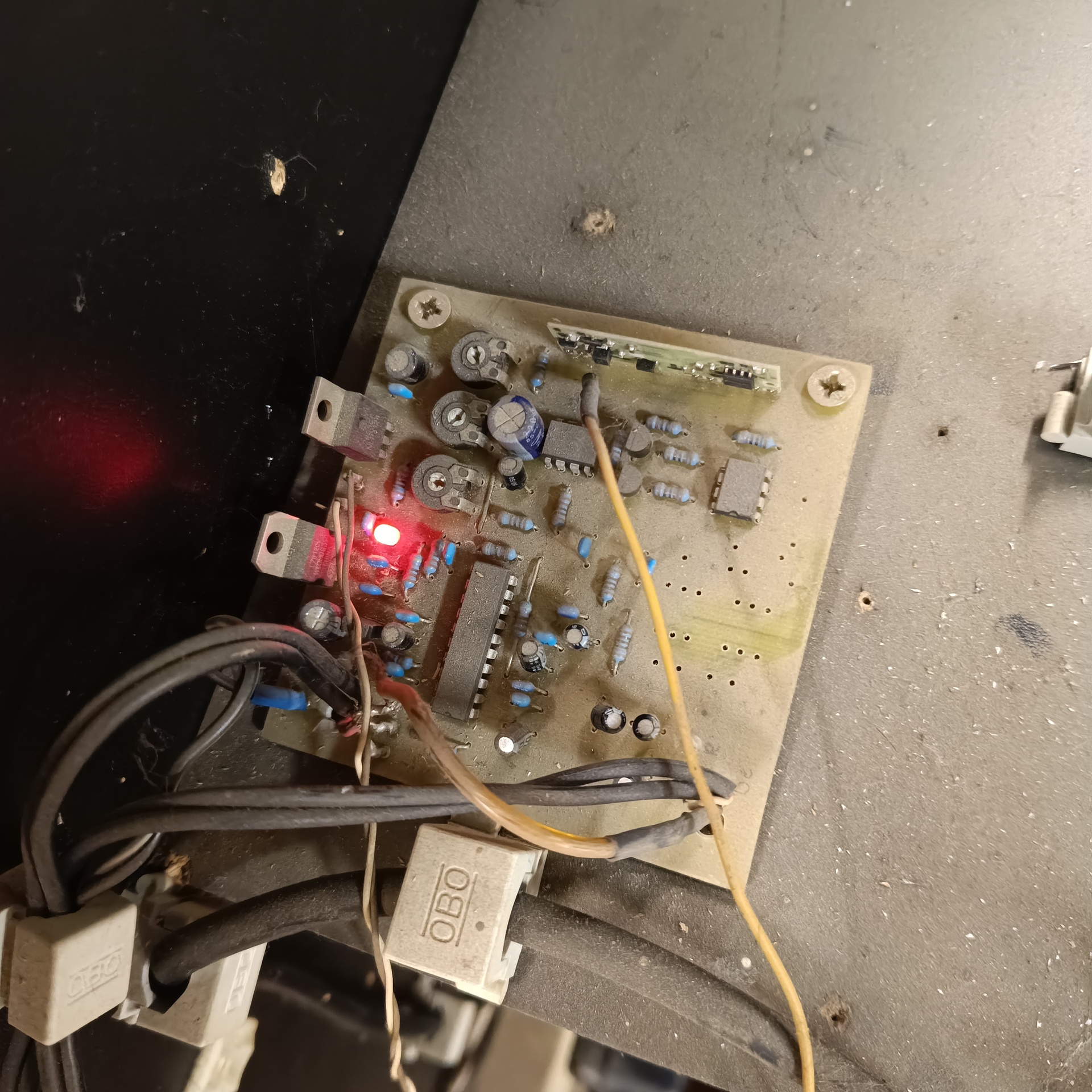

Zenegép leporolás és újítás 2026-ban
Sziasztok! 2026-ban mókol még valaki zenegépet? ? Picit fejlődött a technológia. Hozzájutottam egyhez én is. Viszont pc nincs benne. Az erősítőt nem érdemes kicserélni valami újabb aliexpresses board-ra? A tápegységet meghagynám. Szerintetek ez mi lehet benne?
(#) Bakman válasza fredy23 hozzászólására (») Vas, 16:45 /
Valamilyen egyedi készítésű IO kártya, távirányító vevőnek tűnik első ránézésre.
(#) uniman válasza fredy23 hozzászólására (») Vas, 17:41 /
Hol az erősítő képe?
RF távirányítóval általában a hangerőt, meg még 2-3 funkciót lehet vezérelni...
(#) fredy23 válasza Bakman hozzászólására (») Sze, 16:43 /
Igen, az a sárga kábel antennának tűnik. A potik meg hangerő+mély.

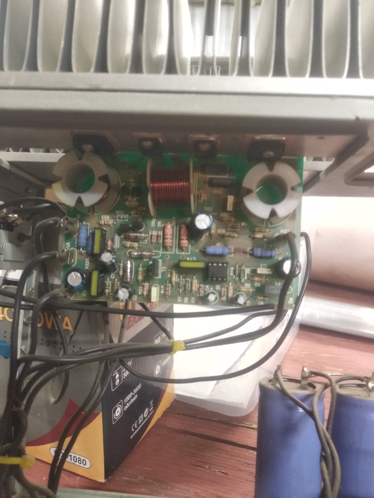

(#) fredy23 válasza uniman hozzászólására (») Sze, 16:48 /
Ez lenne a táp+erősítő.. De lehet újra gondolom, a toroid+kondik+egyenirányító marad és kap egy újabb erősítőt. Egy pc-t már beletettem, kap még egy bluetooth modult. Meg arduinoval keyboard funkciót adok az 5 gombra az előlapon +lesz még 5db rejtett touch a plexi alatt. Sk jukeboxot találtam csak a neten. Egyenlőre ennyi.
(#) Bakman válasza fredy23 hozzászólására (») Sze, 17:08 /
Nem tudom mit értesz Sk jukebox alatt, de kb. mindegy is. Amikor ezek a zenegépek a reneszánszukat élték, kis túlzással gyártotta boldog boldogtalan, legtöbbször egy garázsban. Gyakorlatilag nincs két egyforma. Erről tanuskodik az OBO kábelbilincs és a házi készítésű RF vevő is.
Kár keresni bármilyen dokumentációt, leírást, mert ezek kb. soha nem léteztek vagy csak egy két példányban ami a "gyárban" volt. Természetesen volt egy-két kivétel és nem ide értve a neves gyártók (pl. Fender) gépeit.

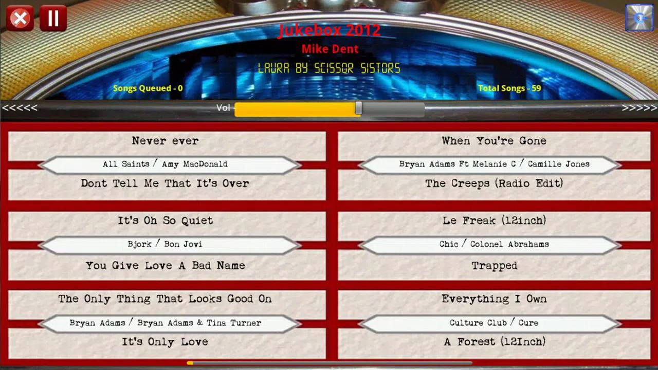

(#) uniman válasza fredy23 hozzászólására (») Sze, 17:27 /
Köszi... A keybord funkció megoldható egy mezei billentyűzet elektronikával, a kívánt karakterek érinkezői helyett a előlapi nyomógombokat bekötve.
A hangerő szabályozás megoldása a felhasználástól is függhet. A radiós távval a kocsmáros titokban zárórakor levehette a hangerőt.
Amúgy van kiváló androidos jukebox app is...
SK Jukebox...aki nem ismerné.
